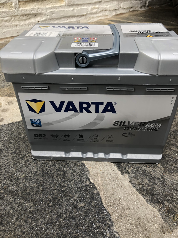

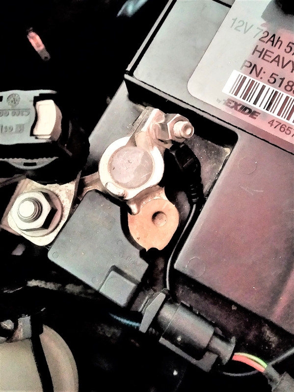

Buenas tardes compañía !!!
Primero quiero agradeceros vuestra ayuda esta semana y resolver mis dudas.
Y si bien teníais razón la batería está muerta 💀 y decir que no tiene los dos años hasta febrero 2021.
Llegó la nueva Y se acabo el problema todo los pitos historias se quitaron es más hasta el coche suena diferente a la mopard al arrancar y arrancado a la primera una pequeña vuelta a la gasolinera ⛽️ y todo perfecto 👌🏻
El jeep Skills marca 95% haora a vigilarla y haber si funciona el s/s con una vuelta un poco más larga mañana para comprar víveres 👍🏻
Os dejo una fotillo de la batería y nada decir que la empresa chapo www.bateriasencasa.com son de malaga.
Precio 266 pero rebajada a 102 y portes 114 creo que al final he hasta triunfado dado el estado de alarma en el que estamos. Y dado que el concesionario está cerrado en principio hasta el 9 de mayo. Luego pues nada cuando hable con ellos pues ya sabéis intentar que la otra me la cambien y dejar está manteniéndola como reserva.
Un saludo ⭕️Jeep life style⭕️

Me alegro mucho !!! Ha sido conectar y ya! Ahora a saber que le pasaba a tu anterior batería ... estaría mal de fábrica ?
Re: Batería y voltímetro
Mensaje por Eugene The Jeep » 21 Abr 2020, 21:27
Me alegro @Pgmarbellarenegade que todo haya salido bien, aunque era de esperar que solo fuese problema de la batería. Efectivamente los motores de hoy dia necesitan tener toda la energía necesaria disponible para ir redondos, como has comprobado. Sin duda mi próxima batería será una varta comprada en bateriasencasa.com que aunque ya sabia de su buen hacer y seriedad, ahora con tu experiencia de primera mano, con más motivos. De momento la mopar de serie aguanta bastante bien, aunque vigilando ahora más que nunca, debido ya a que tiene casi 5 años.

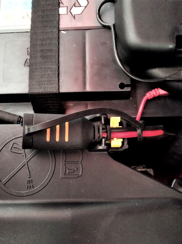

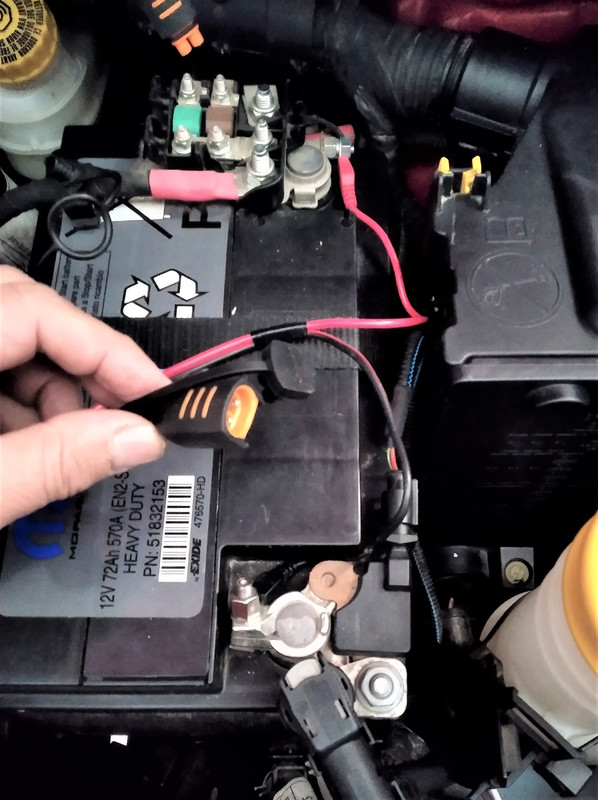

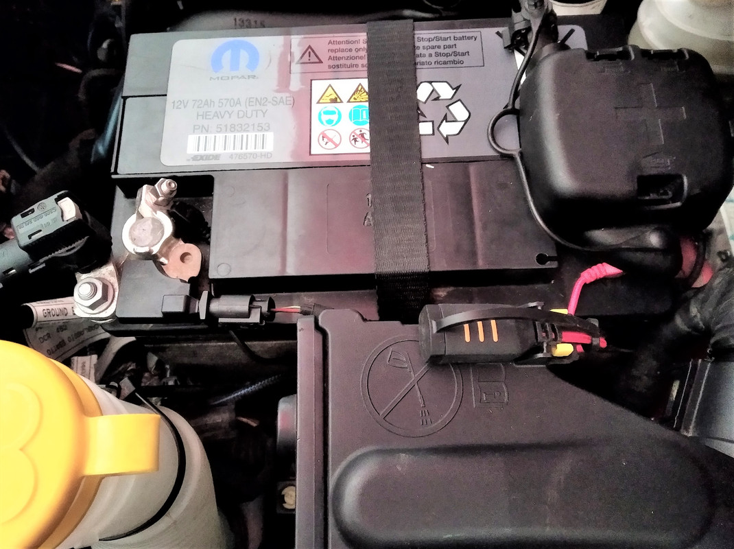

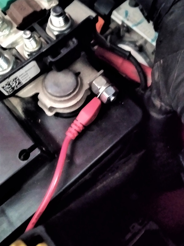

Bueno chicos,@JeeperHam, @Patan,@Pgmarbellarenegade, @Miguel ,@SpikeJeep y para todos los que seguís este tema, o estáis interesados, ya se ha dicho hasta la saciedad de la conveniencia de mantener la batería en forma con un cargador inteligente por etapas. Pues como últimamente he estado más pendiente de la batería del eugene por motivos evidentes, he caído en la cuenta de que el cargador que yo tengo un CTEK 5.0, además del cable con las pinzas para la carga, dispone de otro terminal con un enganche con tapa de goma para conectar al cargador y en el otro extremo tiene unas arandelas para dejarlo instalado fijo en la batería, y así solo tener que conectar en el conector sin más, ya que además de las 7 etapas, mi cargador dispone de la etapa 8 donde puedes dejar el coche permanentemente conectado y el cargador monitoriza la batería, haciendo los ciclos de carga y descarga necesarios para su correcto mantenimiento.
Si no mal recuerdo, creo que el compañero @Renegado Jim también dispone de un ctek, y sabrá a que cable me refiero.
He pensado en aprovechar dicha función sobre todo en estos días, donde no se hace el uso necesario, y dejarlo como sistema propio del coche. Además una vez que pase todo esto, solo tendré que conectar el conector del cargador al conector que queda fijo en el coche. Además hay como una especie de soporte encima de la caja de fusibles, donde queda perfectamente sujeto e integrado, pero es que además la conexión con la batería es mucho más segura que con las pinzas.
Os pongo unas fotos para que veais como ha quedado la instalación que es lo más sencillo del mundo, y con la calidad de los cables y conectores con su correspondiente tapa que la marca Ctek, nos tiene acostumbrados, la seguridad es total.
