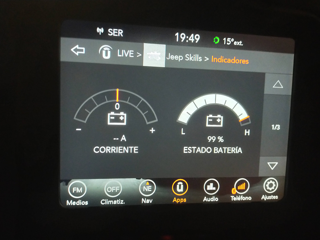

Mensaje por Fonfo » 07 Abr 2025, 10:13
Buenas gente. Una duda que tengo. Me pusieron una nueva batería de efb. El problema que veo es que cuando llega a 86% - 87% de la batería, según jeep skills, la batería deja de recibir corriente para cargar. El voltaje marca 13.2 o 13.5 creo que es el voltaje de mantenimiento. Es como si creyese el sensor que la batería ya está llena y por tanto el alternador deja de cargarla a pleno rendimiento (14v, 14.8v). Solo consigo 14v o 14.8v en bajadas. La consecuencia es que no tengo nunca la batería cargada al máximo, ni después de realizar viajes largos. Puede que el sensor no esté reprogramado para la nueva batería (bastaría con desconectar el polo negativo algunos minutos y volver a conectarlo). También puede que el porcentaje que muestra el jeep skill no se ajuste a la realidad.
Pero me gustaría saber que porcentaje de batería os muestra a vosotros? Sois capaces de tener cargada la batería después de un viaje largo? Se os sigue cargando la batería con 14v, 14.8v de voltaje más allá de 87%? Muchas gracias por vuestras respuestas.
