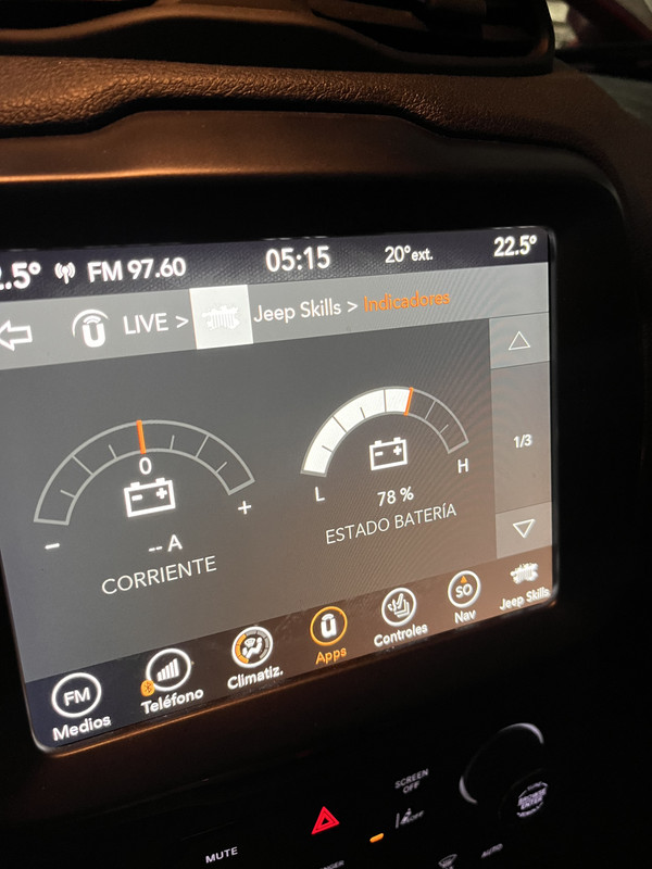

En mi Regade 150 CV ha dejado de funcionar el indicador de carga de la batería y siempre muestra un voltaje bajo aunque arranca sin problemas.
Por favor, sabéis donde se encuentra el dispositivo con el que mide la indicación de la carga de batería o si os ha pasado algo igual.
Muchas gracias y un saludo
ChemaImagen
Buenos días compañero, por la foto que mandas entiendo que estás parado con el vehículo, por lo tanto la carga de la batería no se lleva a cabo salvo que estés en marcha y durante bastante tiempo, que es cuando el alternador va cargando la batería.
En mi Jeep Skills me aparece la misma imagen que a ti en parado, es más el estado de la Batería está aún por debajo del tuyo, en concreto al 74% aunque luego me carga al 78/80% en viajes largos. Esto significa que nuestras baterías están aún a ese porcentaje de durabilidad, y que por tanto en un año poco más menos habrá que ir buscando recambio, mi coche es del 2019 y la batería ha sido mimada con recargas periódicas, pero como bien se dice por aquí estas baterías originales no son muy excelentes que digamos y si te duran 5 años o más es todo un éxito. Un saludo 👋🏾

En mi caso nunca marca ningún valor., ni siquiera haciendo kilómetros…..
Incluso la barra de estado de la batería no corresponde con el porcentaje que marca.
Debe estar algo desconectado ….o roto.
Un saludo

Efectivamente es raro que no te indique la carga cuando el coche esta en marcha.
Te funciona el start/stop? quizas se ha roto el sensor IBS

Hola Rebegado Jim, el start/stop solo funciona cuando la carga de la batería pasa del 75%…..
