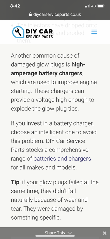

Para ayudar al resto de compañeros he encontrado esto que dice que vayamos con cuidado con las cargadores o baterías con mayor amperaje porque revientan las bujías ...
creo que es algo a tener en cuenta no?
Para que no forcemos nuestras máquinas
Un saludo renegado!

Por ello es importante elegir una batería si no idéntica a la de origen, si con características muy parecidas que difieran poco de la original. Y en cuanto a los cargadores, queda demostrado que estos deben ser de calidad y electrónicos, para controlar en todo momento la carga. En este sentido tanto @Renegado Jim como yo, tenemos y hemos hablado en este mismo tema del que creo es el mejor cargador de origen sueco, CTEK. Además aprovecho para decir que existe una auto-descarga de la batería del orden del 1% por cada día que esté el vehículo parado, por ello es importante disponer de un cargador de garantías para hacer un mantenimiento de la batería y aumentar la vida útil de la misma.

Un cargador de baterias de mala calidad o de los que no sean "inteligentes" como los CTEK, sin duda que te puede buscar una averia en el sistema electrico sobre todo en coches modernos, pero una bateria de mayor amperaje (Ah) jamas te va a reventar una bujia de precalentamiento.
De hecho la punta de los calentadores ahora son metalicas, y no como las de antes que eran de punta ceramica y si partian o se deshacian con mas facilidad debido a las temperaturas de la camara de combustion.
