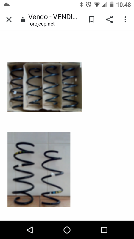

Pues ya hablando en serio, hoy me he llevado una sorpresa que me ha dejado algo pillado, al abrir la caja donde venían los muelles Eibach he visto que los muelles originales del TH eran muchos más largos que los nuevos y que estaban metidos horizontalmente ya que verticalmente, tal y como vienen los Eibach, no se podía poner,. No lo entiendo ..en cambio los del 4x2 que tuve, los originales que le quite cogían perfectamente tal y como se puede ver en la foto que hice cuando los puse a la venta
vaya historia coelga :-. pero en principio sabemos que esa referencia es para los 4x4 (no TH) con lo que tiene su logica.
Entiendo que son mas largos los del TH pero tendran un grosor mas gordo los Eibach?
Efectivamente Jim eso es lo que yo he pensado que los de serie son más largos pero que los Eibach tienen mayor grosor ...no tiene otra explicación ...porque si no no subiría el coche en altura, que realmente y visto lo visto no lo sube lo que hace es que evita que baje más ya que por el mayor calibrado ofrecen una mayor resistencia
