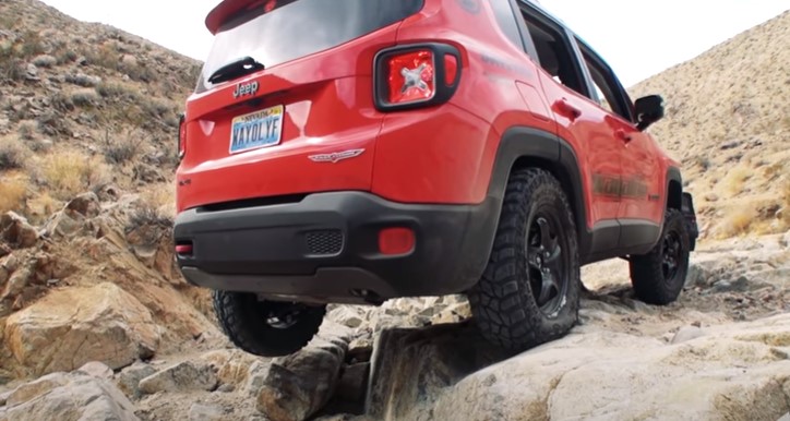

Camarada @SpikeJeep ya lo hemos comentado en alguna ocasion, pero si es lo que te gusta... adelante!!! porque pongas lo que pongas no vas a parar hasta meter la 225/75 R16
y lo sabes
Es una rueda que entra si se eleva la suspension y se hace la modificacion del paso de rueda. Ademas, la suspension del Renacuajo no es un prodigio en cuanto a recorrido, asi que tranquilo que al paso de rueda al comprimir no toca. Aqui tienes para muestra un boton con esa medida y separadores de 1"... la suspension comprimida y ves el hueco que queda hasta tocar en el paso de rueda en la parte superior.
