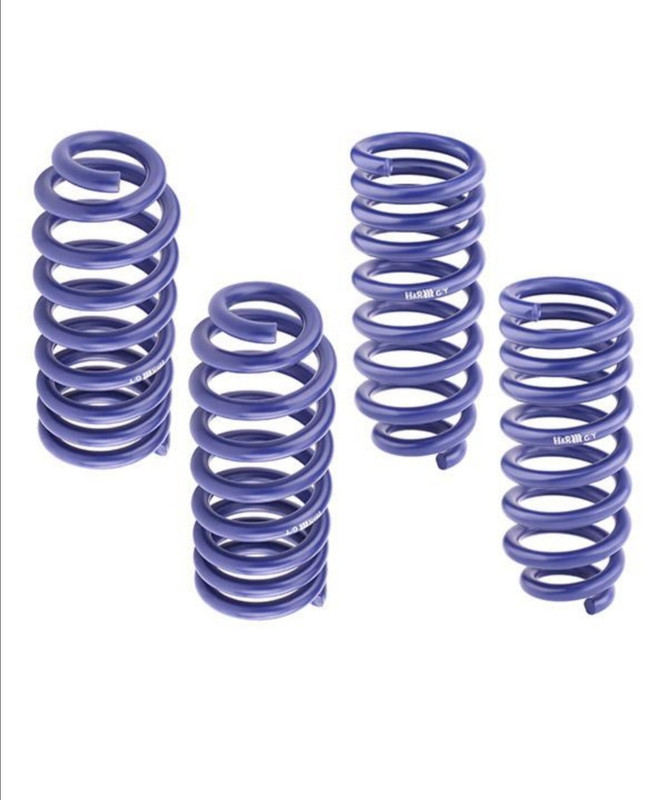

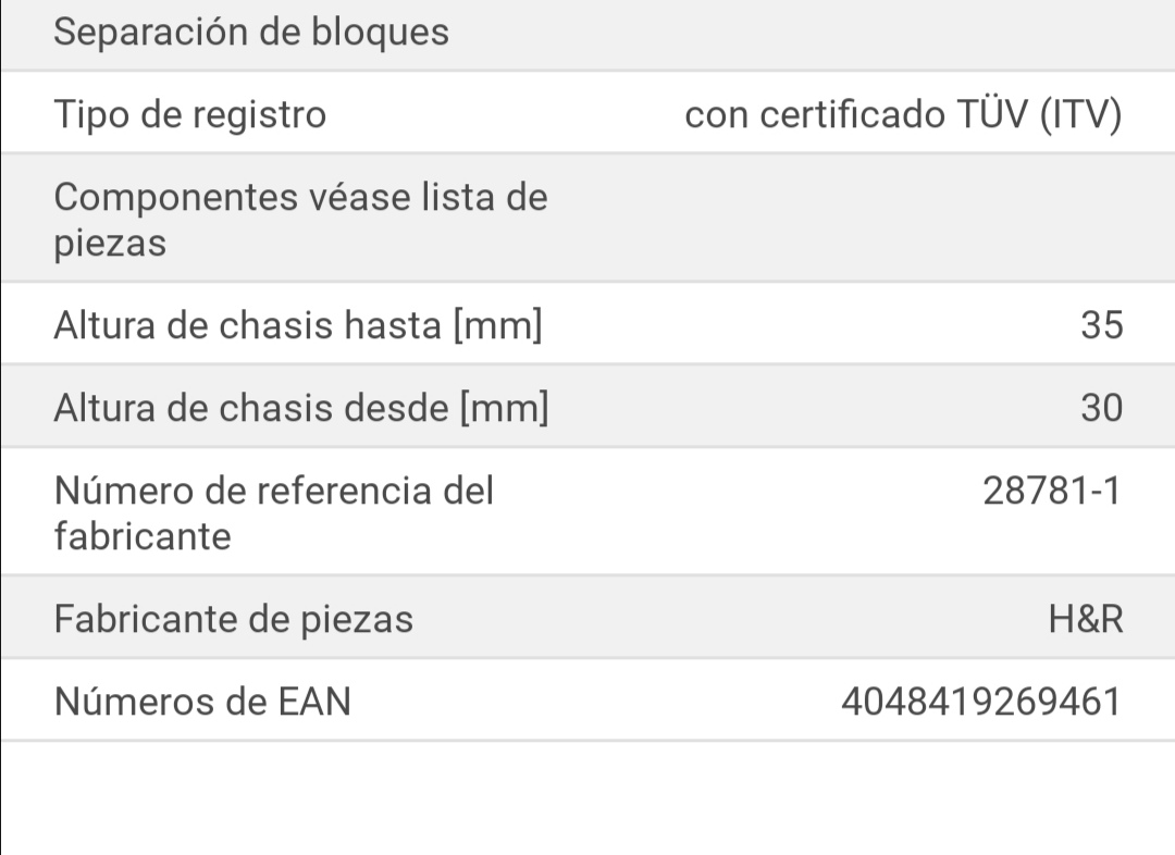

Buenas tardes, referente al tema que ya sabemos más o menos que los trekfinder son buena opcion y los eibach son efectivos en altura y conducción, me acabo de encontrar estos H&R que según pone sube 35mm, me gustaría saber si alguien los a visto y los conoce ya que económicamente hay buena diferencia entre los anteriormente mencionados y estos... Imagen

Mensaje por SpikeJeep » 02 Mar 2020, 16:52
Colla @JavierRL que guapos ....por cuánto salen estos ???? 35 mm eso es un pasote ....en ese caso si que habría que alinear la caída de los neumáticos ...
Camarada esos muelles H&R son para rebajar la altura de la carroceria ...creo que no te iban a molar mucho si lo que estas buscando es un kit de elevacion :slightly_smiling_face:

Mensaje por JavierRL » 02 Mar 2020, 20:36
Entonces a que se refiere a altura del chasis hasta 35mm? Se supone que es para levantar n? Si si por supuesto el fin es levantar no reducir 🤣
