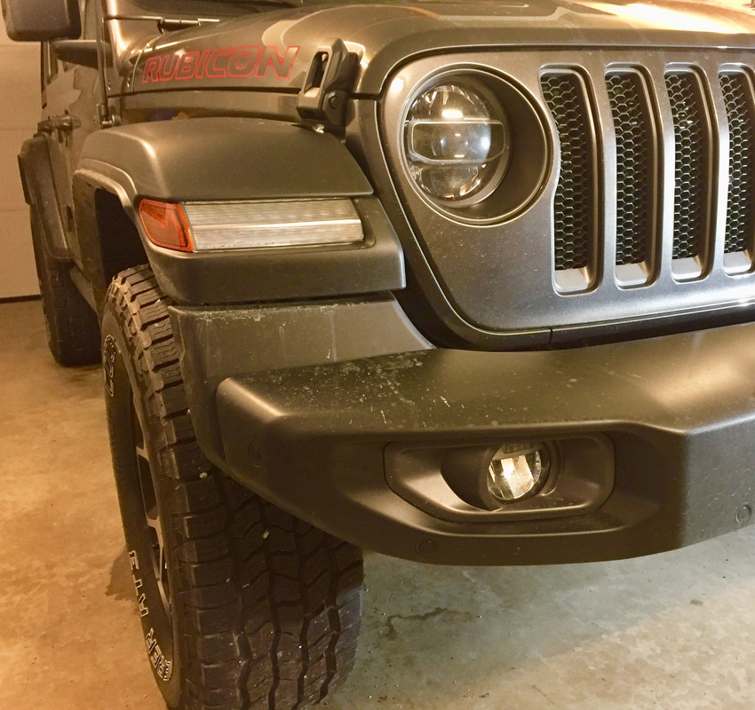

Aqui podeis ver el antes:
y el despues:

Queria hacer esta modificacion desde el primer dia que me entregaron el coche, ya que gana mucho esteticamente sin esas piezas de plastico superfluas que traen los paragolpes de los Wranlger europeos.
y el despues:

Sin duda, mejora muchísimo la estética quitando esa pieza.
Lo que también creo es que esa pieza tiene, como bien apuntas en tu vídeo, una función aerodinámica que evita entrada de aire por esa zona y las consiguientes turbulencias.
