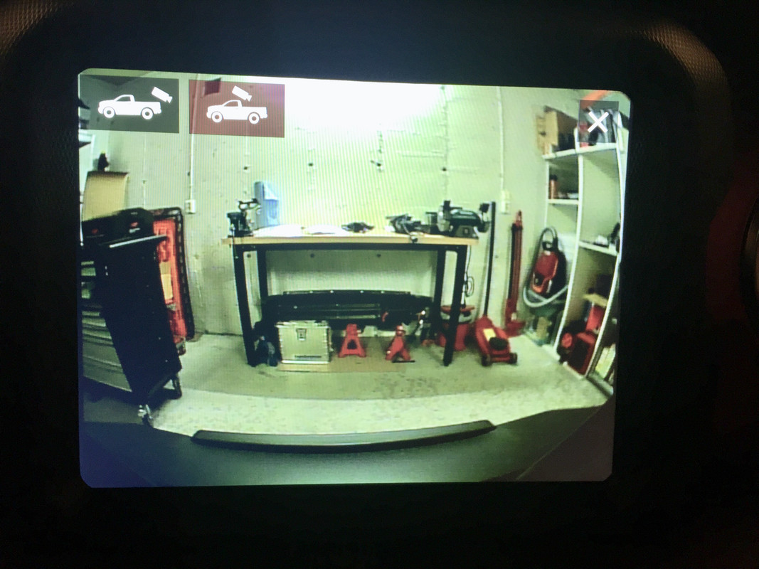

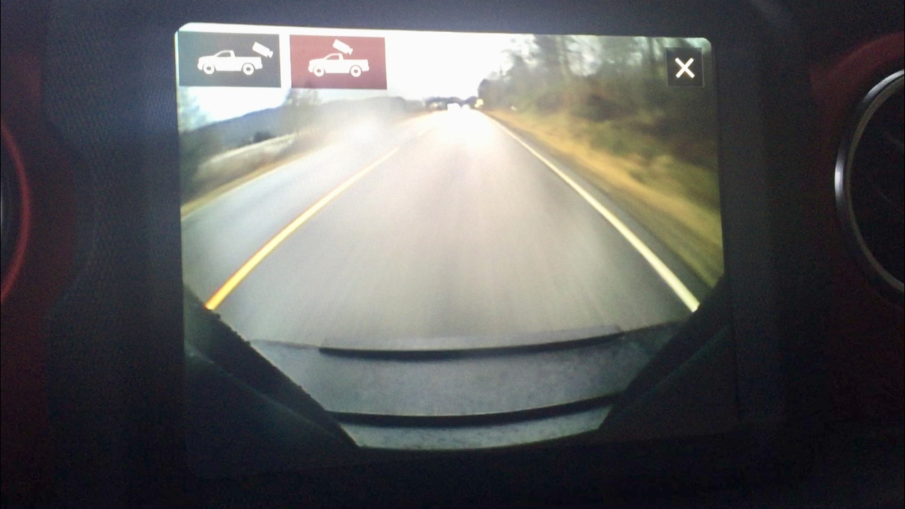

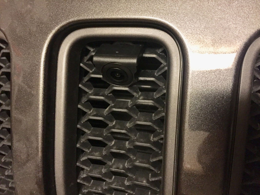

Bueno pues aprovechando los dias libres en Navidad, he empezado a instalar las cosas que tenia en cola desde el Black Friday 😂😂😂😂😂
Por fin he podido poner la camara delantera y la verdad que ahora se me hace indispensable. Ahora la ofrecen como opción en el modelo 2021 pero si no, con el kit de Z-automotive solo hay que cortar un “rombo” de la rejilla central delantera (que da un poco de acojone pero con un cutter afilado se hace bien y despacio).
Lo demas es pasar y esconder el cableado correctamente y desmontar el panel central y la pantalla de 8.4”, que en total son 5 tornillos y el resto con grapas a presión pero son bastante resistentes y no se suelen romper (al menos en mi caso).
Aqui van algunas fotillos
Lo de acceder a las cámaras tanto delantera como trasera en marcha es un puntazo. La camara delantera obviamente se mancha con mas facilidad que la trasera pero aun asi tiene muy buena calidad (aunque no llega a ser HD como la trasera de serie)

Te ha quedado cojonudo amigo JIM, ahora me entiendes cuando le puse la mía al eugene, que estaba mas contento que unas castañuelas. La verdad es que son un puntazo, y sobre todo muy practicas. Imagino que en tu caso habrá sido mucho más fácil y como se suele decir, coser y cantar, ya que tu unidad tendría salida para la misma, me refiero a que vendría preparada, o has tenido que poner algún módulo.
Enhorabuena y a disfrutar de lo lindo.
Asi es compadre, ahora no podria vivir sin ella 😂😂😂
El kit viene con el cableado necesario, y como bien dices la unidad de 8.4” viene preparada para insertar los dos pines del cable que te muestro debajo en el mazo de cables que va a la radio y listo.
Luego hay que activar un componente via software que se hace en 1 minuto con el Tazer mini, y ya nos apareceran los dos iconos disponibles para seleccionar la camara delantera y trasera en la pantalla.
