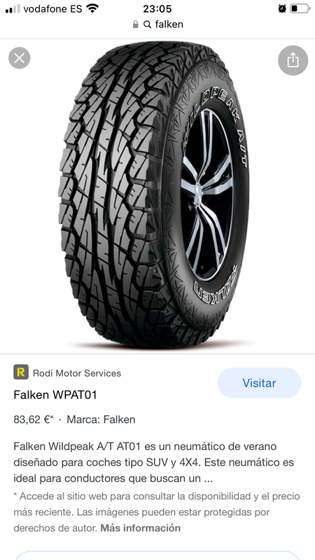

@Beboson una vez leído tu mensaje y viendo tus necesidades creo que una muy buena opción para ti es el neumático Falken
Además son las que más se utilizan en EEUU por su buen rendimiento.
@Beboson con respecto a las llantas de acero te recomiendo estas y con Falken no tendrás problemas porque hay medidas en todas las pulgadas de llanta

Muchas gracias SpikeJeep. Seguramente monte las Falken en 17 y ya os contaré. Gracias!
