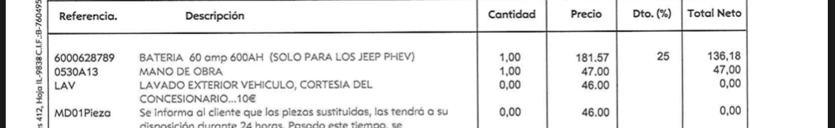

Gracias por tu ayuda y aportación de soluciones a mi problema. No sabía que solo usaban ese tipo de baterías (exclusivamente para los jeep en el concesionario oficial)… adjunto pantallazo del presupuesto de la batería pero no veo que especifique la marca de la misma… pero será la que comentas porque la durabilidad de 2 años y medio, desde mi punto de vista, es ridícula… una pena para este tipo de coches.

Finalmente se le hizo cambio de batería y aceite y parece que todo funciona correctamente de nuevo… eso si, desconecto el start-stop cada vez que arranco el coche… espero que de esa manera sufra algo menos la batería porque me parece que duran muy poco… y efectivamente solo ponen la Mopar que es l recomendada por el fabricante. Es cara y dura poco.
