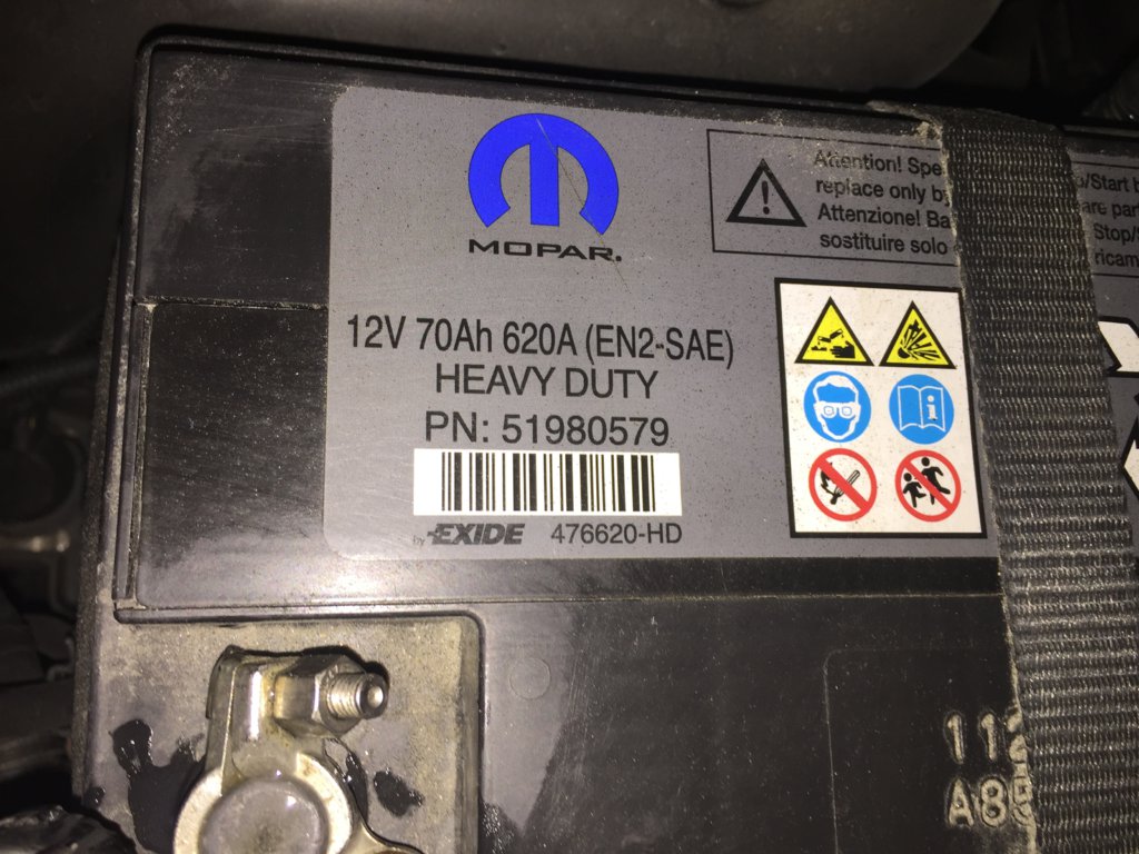

En cuanto a la bateria decir que en mi caso (motor 2.0 D) llevo una bateria Exide de 70Ah 620A

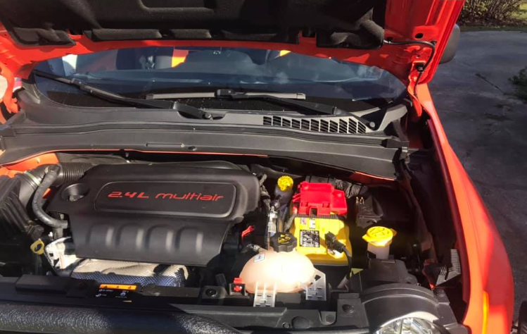

En cuanto a las alternativas, he encontrado una bateria Optima de altas prestaciones. Si no conoceis las baterias OPTIMA, decir que cuentan con la mejor reputacion dentro del mercado de baterias AGM y son usadas ampliamente en el mundo de la competicion a cualquier nivel.
Se trata del modelo Optima Yellowtop H6, y como podeis ver en este link, las medidas con perfectas para el hueco de nuestro vehiculo. En la pagina viene en pulgadas asi que pasando a mm son: (A)175mm x (L) 278mm x (Al) 190mm
Y aqui la prueba defintiiva de como le queda instalada:
Logicamente la calidad tiene un precio, pero por lo que he podido comprobar no son mucho mas caras que lo que soplan en el concesionario oficial por instalar la bateria original; y los numeros de la Optima hablan por si solos: 72Ah y 800A de potencia de arranque en frio :!:
A ver que averiguaciones hacemos con esto, y si teneis mas baterias alternativas a la original estaria bien ponerlas por aqui para tenerlas como referencia. Gracias por vuestra colaboracion! :thumbsup:

Pero a parte de la batería optima que a indicado Jim, que sin duda es una, por no decir la mejor batería que podemos poner, y que se ajusta a la perfección a las medidas y especificaciones de las Exide, tambien es cierto que es bastante cara, y que en España posiblemente no necesitemos tanta potencia para el arranque en frío. De hecho en mi coche un multijet 1.6 del 2015, la batería original es una Mopar exide 72Ah 570A, ni siguiera la que montan los renegades posteriores, de 70AH-620A, que ya mejoraría a la que tengo. Aunque mi coche con 4 años y 5 meses, todavía tiene la batería original bastante bien, o al menos hasta el momento no me ha dado señales de fatiga, aunque con las baterías nunca se sabe y te dejan tirado como una colilla, cuando menos te lo espera, pero confío en que aguante algo más, ya que suele hacerle un mantenimiento con un cargador inteligente CTEK msx 5.0, que recomiendo, sobre todo para alargar la vida útil de la batería.
De todas formas, y por la climatología en España, veo como una de las mejores opciones con las 3 BBB, sobre todo mientras siga en oferta, la Varta E39 70Ah-760A a un gran precio de 117€ y que mejora en prestaciones a la mopar 70Ah-620A que montan actualmente los renegades diesel.
