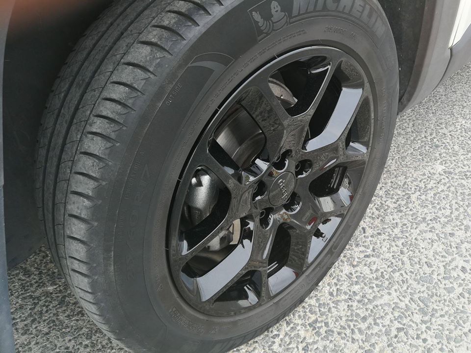

Ahora mi duda es si pintarlas en negro mate o negro brillo.
Qué me aconsejais

Hombre las llantas es algo muy personal, pero para mi gusto prefiero mate.
Las de tu hijo parecen tambien mate o semi-brillo no?

Por si te sirve de algo, yo las prefiero mate o mejor en satinado, que no tiene brillo, pero tampoco dan un aspecto tan apagado y sensación de sucias.

He visto que se pueden pintar de negro mate y darles una capa con laca de brillo y quedan espectacular, ya no es mate ni tampoco brillantes

En automoción,la pintura no tiene brillo, y siempre que se pinta algo, es normal dar unas capas de laca o barniz como acabado final, no solamente para mejorar el aspecto, proteger de los rayos solares la pintura y evitar el desgaste del color, sino para endurecer y que sea más resistente a rayaduras, y para poder pulir posteriormente cuando sea necesario. Esta laca puede ser mate, satinada, brillo, siendo la satinada la más cara, ya que es la que se suele usar memos. Al dar la laca mate, siempre se adquiere una superficie más suave y sedosa, y con un tono más vivo de la pintura sin ser brillo, sin embargo en esta última, el brillo será igual que el de la carrocería de un coche, y se reflejará más la luz, adquiriendo una superficie más parecida a un espejo, si está muy bien aplicada. También se puede dar la laca con brillo y después matar o desbastar ese brillo con un pulimento para ello, que lo matiza y deja lo más parecido a un aspecto satinado. Sin embargo, a parte de ser un trabajo añadido, y para pintar unas llantas desde el principio, yo usaría directamente la laca satinada.
De todas formas, si se le da laca brillo, la llanta brillará si o si. A mi personalmente no me gusta el brillo para las llantas, y menos en colores oscuros como el negro, y sobre todo para el renegade. Si os gusta el mate, con varias capas de laca mate, el tono no será tan apagado, y la llanta queda con un tono parecido al plástico nuevo. o al de la parrilla delantera y barras de techo.
La primera foto seria un negro con laca brillo. Y al última es el negro mate que le di de base a mis llantas, que con la laca mate, se quedaría practicamente igual, ya que el vinilo tiene un pelín de brillo o ligero satinado.

Mensaje por Rene159 » 26 Abr 2020, 15:23
Perfecto, te quedan super bien. Me gusta más la última foto, creo que lo haré así. En las de mi hijo no le dimos laca, simplemente las pintamos con full dip negro mate y quedaron muy bien. Estoy deseando poder salir y pintarlas.
