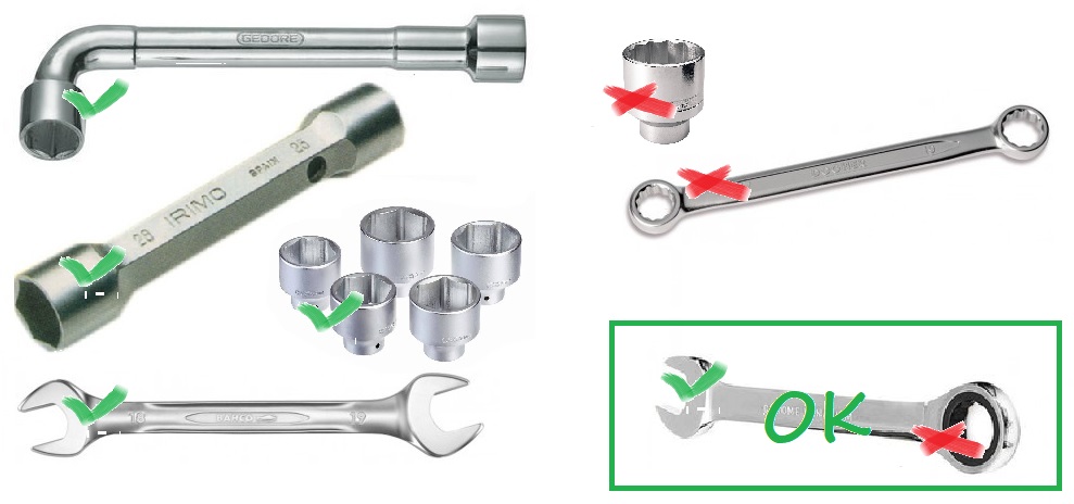

...si hablamos de llaves, lo primero de todo es el huir de la llave inglesa, es la herramienta mas indicada para redondear la cabeza del tornillo, por mucho que la ajustes, siempre hay un ligero desajuste que impide aplicar correctamente el par de fuerza en el tornillo y en consecuencia se produce su deformación y acabamos imprimiendo a su cabeza una bonita redondez...al igual que con el destornillador, la mejor llave es la que mejor encaja en la cabeza, las mejores son las llaves cerradas con forma exagonal, los vasos de la carraca, las llaves de tubo, las de pipa, siempre que el hueco lo permita...le siguen las llaves fijas planas, las clásicas de dos puntas de toda la vida...esas llaves que tienen muchos puntitos y te permiten encajarla de muchas formas, solo son cómodas, pero si haces fuerza te puede pasar como con la llave inglesa...una vez aflojado el tornillo, bien, pero para hacer fuerza, no la recomiendo....
En la imagen podéis ver distintos juegos de llaves y en las que he marcado en verde las buenas y en rojo, las menos buenas, también he encuadrado una y con un OK, que corresponde a los dos mundos, tiene la parte buena marcada en verde para ejercer fuerza y la menos buena marcada en rojo, pero que una vez aflojado el tornillo nos facilita mucho el terminar de sacarlo, ya que incluso lleva carraca, yo utilizo un juego de estas...son muy cómodas...

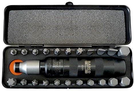

En el sentido de golpear el tornillo, hay en el mercado unos destornilladores de golpe, que a parte de servirnos para golpear el tornillo, este golpe se convierte en una acción de par de giro que intenta aflojar el tonillo, esta herramienta permite la acción en ambos sentidos como las llaves de carraca e incluso permite el acople de puntas de destornillador planas y de estrella, y de llaves de vaso para cabeza exagonal...son recomendables...
