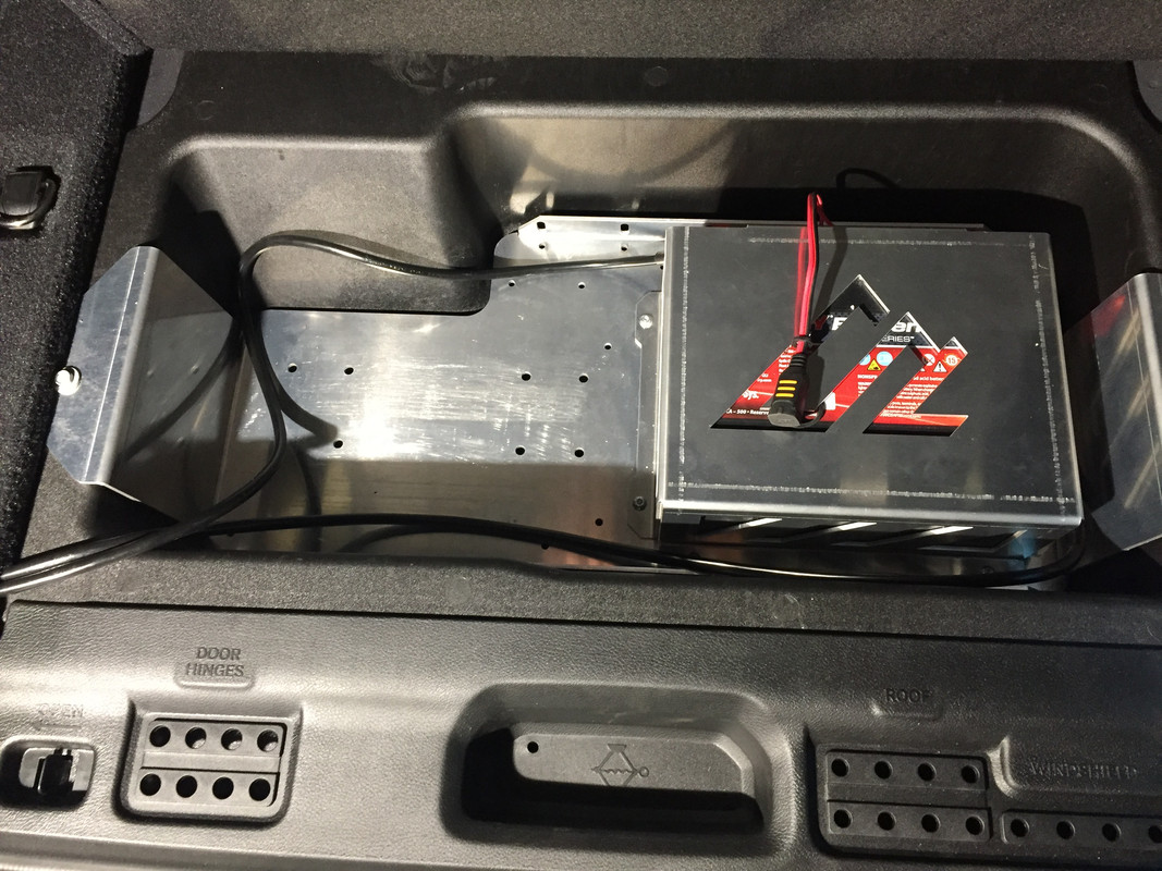

En el JL tenemos un hueco perfecto para hacer esto debajo de la tapa del maletero, y gracias a la empresa American Adventure Lab, lo tendremos mucho mas facil, asi que lo primero que necesitaremos es este accesorio que comercializa dicho preparador:

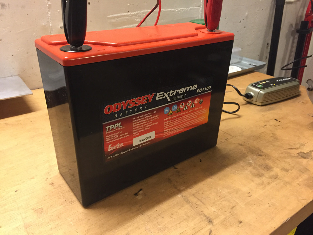

Una vez que lo tenemos instalado (son 4 tornilos literalmente) la caja de aluminio esta diseñada para asegurar una bateria AGM de la marca Odyssey extreme PC1100
Una vez que tenemos la bateria instalada quedaria asi
Aunque la bateria es de 45Ah y tenemos para mucho jugo, pues claro siempre tendriamos que ir cargandola cada cierto tiempo con un cargador externo a la luz, si queremos llevar la nevera siempre enchufada, cargar los moviles, etc... con el engorro que ello significa. Pues bien, despues de mucho buscar y darle vueltas, di con "la caja magica" de CTEK, y le llamo la caja magica porque de verdad que es una pasada de aparato. Se trata del CTEK 250SE , que basicamente es un cargador inteligente para llevar montado de manera permanente en el vehiculo (coche, caravana, barco etc...) , el cual se encarga de repartir la carga correctamente entre la bateria principal para que nunca se descarge, y la bateria auxiliar, llevando ademas la posibilidad de recibir carga desde un panel solar...lo dicho una pasada. Lo lllevo ya montado mas de 2500 kns en el coche sin ningun problema, ya que no interfiere para nada en el sistema electrico del propio vehiculo. Es mas, te sirve para monitorizar la bateria principal tambien y saber que el alternador funciona correctamente. El esquema de conexion bastante simple, y lleva un doble fusible para proteger todo el circuito.
Obviamente hay que pasar un cable positivo hasta la bateria principal del vehiculo en la parte delantera con lo que la seccion del cable ha de ser 25mm2 de seccion para que no haya caida de voltaje. El resto de cableado cercano a la bateria del maletero ha de ser de 16mm2.
Y asi queda ya conectado y todo funcionando correctamente con los indicadores led
