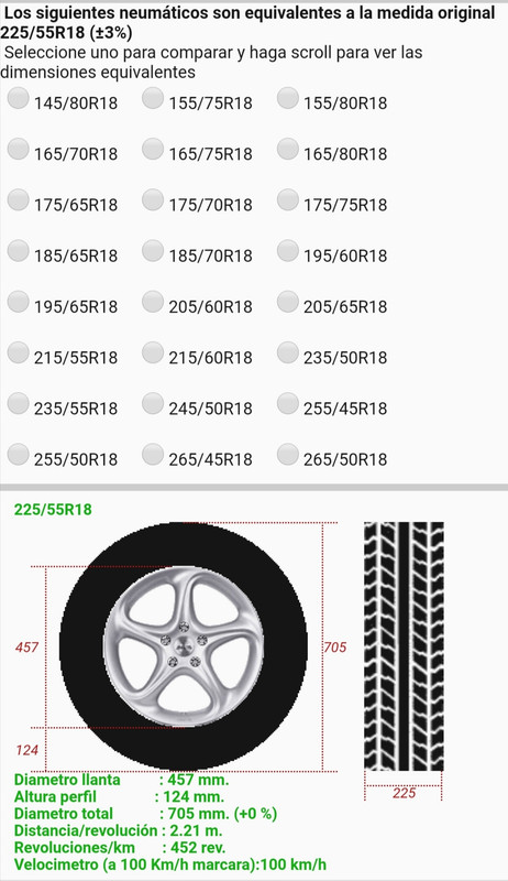

Aquí tienes las equivalencias para las 225/55/18..
¿Me valdría la pena entonces montarle unas General Grabber AT3 235/55/R18 puesto que son 1cm más grandes de lo que llevo ahora?
Cabe decir que sería para realizar pistas, rutas y alguna que otra escapadita por países norteños en cuanto llegue el frío, acreditada con 3pmsf, vaya con buenos neumáticos y no deba llevar una super cadena para cuando haya nieve.
Desde luego con esa medida ganarias mas goma y quedarian mejor y estarias dentro del 3%.
Las General Grabber las tiene algun forero y son bastante buenas para ese cometido.

Mensaje por Renegado Jim » 06 Ene 2021, 13:40
Rambolain escribió:
06 Ene 2021, 11:47
Así que he aquí el gran dilema:
¿Mantengo la llanta 18 y en cuánto la suba la suspensión busco algún neumático 235/60/18 que me pueda valer para subir perfil?
¿Mantengo la idea de bajar a llanta 16 con riesgo sobre el tamaño de las pinzas con la esperanza de que haya una llanta apta? A tamaños 215/70/16 o 225/70/16
¿O bien bajo a llanta 17 con tamaño 215/65/17 sin subir suspensión y a 225/65/17 habiendo subido suspensión?
Yo creo que en 17 tendras mas cantidad de neumaticos donde elegir, ya que 18 no es una medida muy recomendable para offroad al menos en Europa.
Bajar a 16 seria lo mas campero, pero con la complejidad agregada de tener que encontrar unas llantas especificas, lo cual te puede volver un poco loco.
Si encuentras un juego en 17 que te guste, yo creo que es lo mas sensato, y de ahi pillar una goma con mas diametro y a disfrutar! :relaxed:
