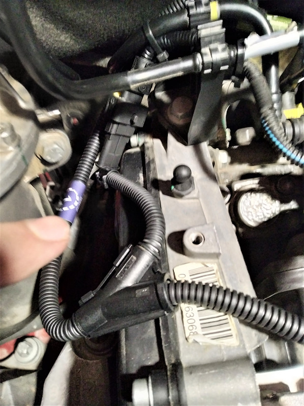

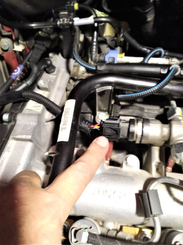

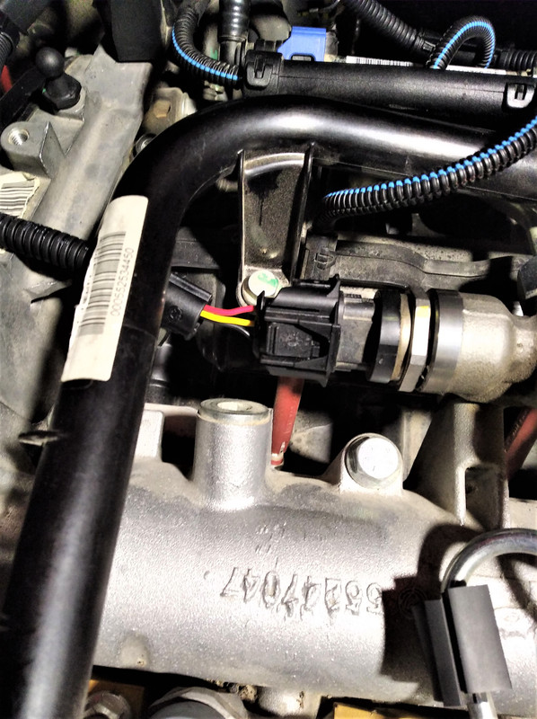

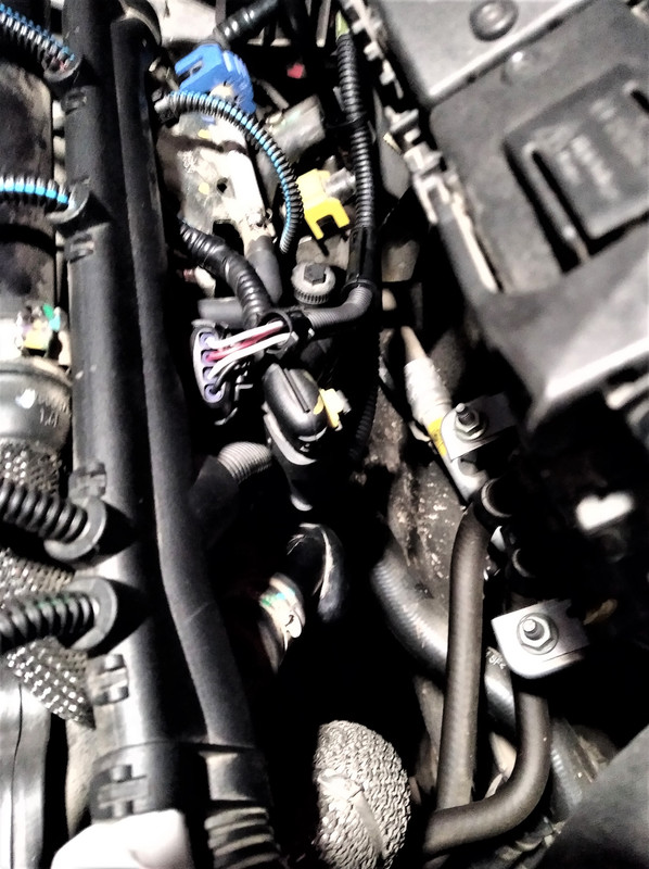

Bueno amigos @Renegado Jim , @SpikeJeep y todos los compañeros que puedan estar interesados, y como lo prometido es deuda, a falta de probar más exhaustivamente el chip, y poder hablar con más rigor, de momento y para abrir boca, os dejo unas fotos con el montaje del aparatejo.
Haciendo caso al amigo Luis, :) y como no me cogen en un solo post, repartiré las fotos en dos.
En primer lugar las conexiones, la 1 para el common rail, y la 2 en la parte trasera y marcado con el verde para el sensor del turbo compresor.

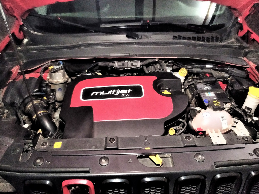

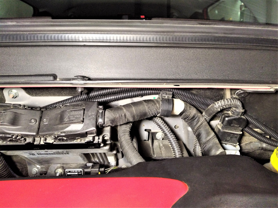

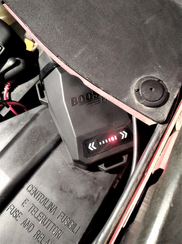

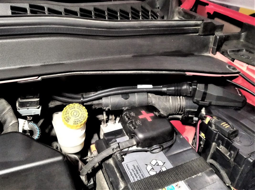

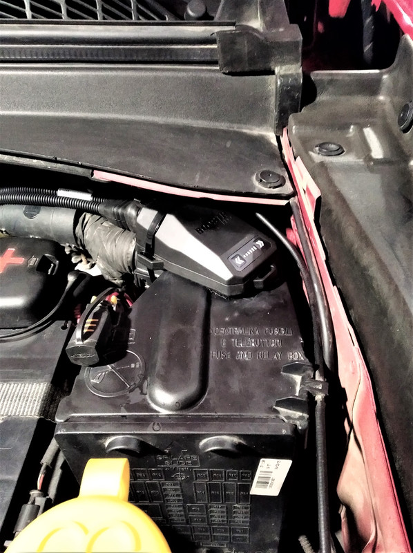

Seguimos con el montaje, y tras colocar lo mejor posible todo el cableado, y sujetarlo para que no se mueva y aunque el material está diseñado para el calor, es mejor intentar aislarlo de las zonas del motor con mayor temperatura, y que además se quede lo más oculto posible, para que no solo no se vea feo, sino que pase lo más desapercibido posible, por lo que se ha pasado todo el cableado por la parte trasera y por detrás de la CPU o centralita, hasta llegar a la caja de fusibles que hay en la izquierda entre la aleta y la batería para fijar finalmente el modulo con una brida y velcro adhesivo.
RESULTADO FINAL, Y VISTA GENERAL DEL MOTOR CON EL MODULO BOOSTRPRO,
Re: REPROGRAMACIÓN ECU DE NUESTROS JEEP EN RODERAS 4x4
Mensaje por Eugene The Jeep » 07 Nov 2020, 20:37
Bueno amigos, pues al final, he podido hacer un pequeño video de la instalación una vez hecha, ya que grabar e ir conectando y desconectando, como que ya no me daba para tanto. Creo que de esta forma se queda mucho mejor explicado, y aunque la unidad se podría haber puesto en cualquier otro sitio, y por tanto el cableado ir de forma diferente, este es el que personalmente me ha parecido mejor y más coherente.
