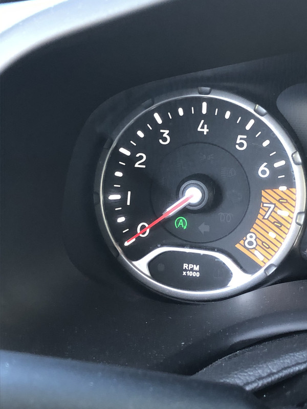

Pues claro que sirve compañero, sobre todo para saber que una batería en perfecto estado, es sinónimo de buen funcionamiento general del coche, y que una batería en las últimas, causará fallos en múltiples sistemas electrónicos, o estos no funcionarán como debiesen, así que una buena batería, y en plena juventud, es mucho más importante en un coche actual que en los coches antiguos, donde prácticamente no se cambiaba hasta que esta no había muerto, por ello siempre se ha dicho que no avisaban, pero hoy día, nos suelen ir avisando de su mal estado con un funcionamiento errático. Aunque si esta es defectuosa, no suelen avisar mucho que digamos.Pgmarbellarenegade escribió: ↑22 Abr 2020, 19:33Buenas tardes compañeros
Por si sirve para el tema,
del s/s decir que solo salir esta mañana ya se activo en la primera parada.. que alegria de verlo otra vez y obviamente que lo he desactivado del tiron.
Un saludo renegados![]()

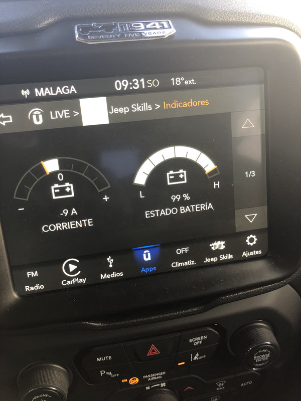

Bueno días compañe@s,
Después de una semana testeando esta Batería cometaros que va
os y cuando te levantas lo arrancas y te marca 99% la verdad que el cuerpo es otro.. una imagen vale más ...
Que paséis buena semana ya queda menos para libertad con nuestros Jeeps ...
