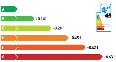

Hombre, desde la A mejor eficiencia a la E peor eficiencia puede haber más diferencia, pero de la B a la D no es tanto, ya que se calcula en %, y como el consumo no es más de 6-7 litros, pues tampoco supone mucho mas.
En la etiqueta voluntaria se representa un cuadro con la desviación del consumo con respecto a la media del parque de vehículos nuevos con el mismo tamaño (según su superficie) que se venden en España. La clasificación, organizada en letras desde la A hasta la G y con colores diferentes (el verde el más eficiente y el rojo el que menos), es la siguiente:
Eficiencia energética A: -25% (o menos)
Eficiencia B: -15% a -25%
Eficiencia C: -5% a -15%
Eficiencia
-5% a +5%
Eficiencia E: +5 a +15%
Eficiencia F: +15% a +25%
Eficiencia G: +25% o más
visto más claramente, La clasificación permite estimar el ahorro de combustible realizado en 100 km con relación a la clase de referencia A.

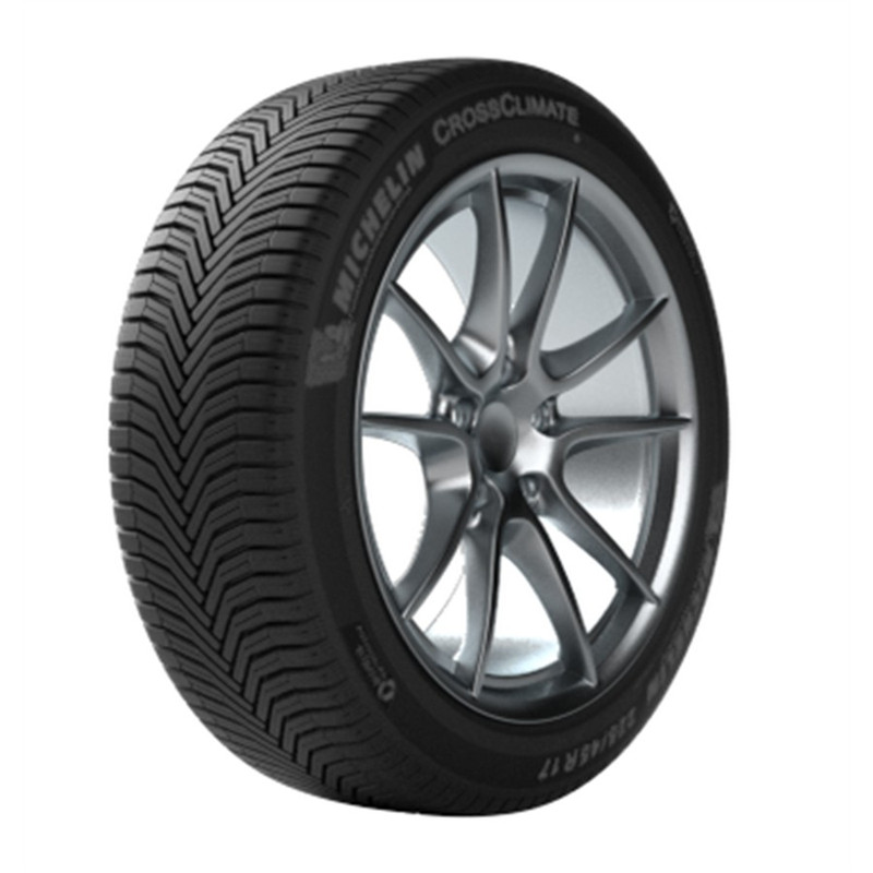

En cuanto a las Michelin crossclimatic, me consta que son muy buenas, aunque para campo no valen, y desde luego mucho mejores que las Goodyear que llevas de serie, aunque tampoco hay que buscar mucho para encontrar algo mucho mejor.

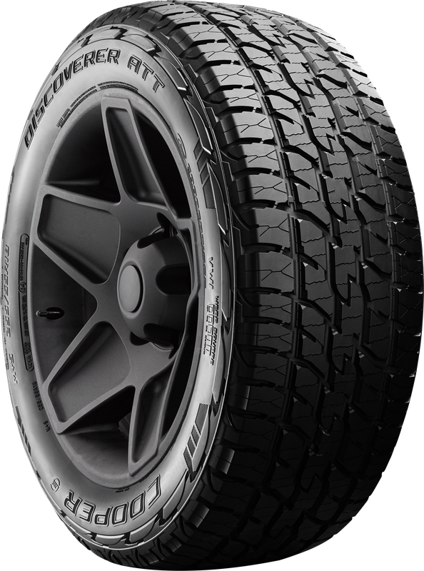

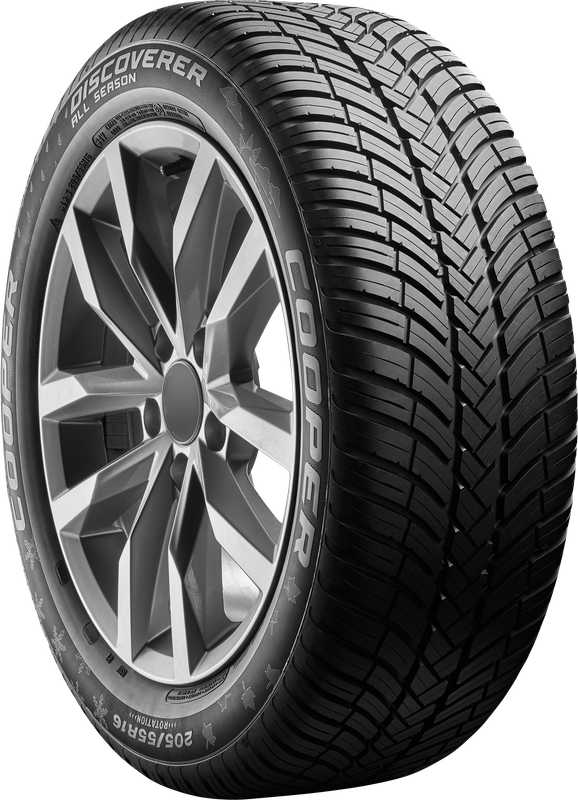

Creo que llegado el día que cambie los neumáticos, las opciones que más me han convencido son los neumáticos Cooper Discoverer ATT en el caso de querer ganar prestaciones offroad. Y si priorizo el uso por carretera, optaré por los Michelin Crossclimate + o por los Cooper Discoverer All Season. Las tres opciones son neumáticos cuatro estaciones y los dos últimos son M+S 3PMSF pero con bajas prestaciones para offroad.
Para las dimensiones 215/60 R17 (96 H):

Las Cooper TT si son M+ S que son las siglas de mud + snow y aunque no tengan el simbolico de la montaña de tres Picos y el copo de nieve, si te fijas bien en el dibujo, también tendrás buen agarre y comportamiento en barro y nieve, a parte de ir francamente bien en off Road y carretera casi por igual.
Para mi sin duda, las más polivalentes que valen para todo sin ser las mejores en cada caso.
Un neumático muy equilibrado en sus prestaciones, y a un buen precio., Sin despreciar que no son muy ruidosas.

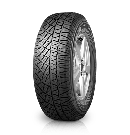

Aprovecho para añadir a la lista las Michelin Latitude Cross. Creo que serían equivalentes a las Cooper Discoverer ATT
https://www.michelin.es/auto/tyres/mich ... tude-cross
Esta michelin latitude cross, es un gran neumatico, me atreveria a decir que hasta mas polivalente que las cooper TT. En carretera van casi tan bien como unas diseñadas exprofeso, y fuera del asfalto en off road, tambien van muy, pero que muy bien, desde luego yo las escogería antes que las crossclimatic.
Además de un magnifico etiquetado C-C, en decibelios es muy poco sonora. Lo dicho una gran rueda que te aburrirás de ella, pues todos los que conozco que la han montado, le han hecho más de 60- 70.000 km sin despeinarse.
Mi dilema sería entre esta michelin latitude cross y la cooper TT, ahora a comerse el coco un rato compañero @MarioTronic
Aunque si haces mucha carretera, sin duda las michelin, no te arrepentirás elijas las que elijas, pues si además comparas del truño de neumático del que vienes. no hay color.
