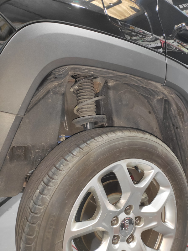

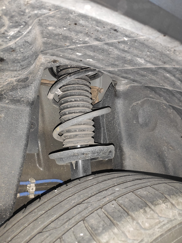

Hombre esta claro que los Eibach te daran un plus de seguridad (ademas de ganar altura), pero vamos que los muelles originales (o amortiguadores) no cascan de esa manera por llevar una moto en el remolque, siempre y cuando el enganche se haya instalado correctamente. Te lo pusieron en el concesionario oficial?
Mira a ver si tienes alguna fuga de aceite por debajo del fuelle del amortiguador por si acaso (no pierdes nada)
pues no he visto nada raro la verdad, tengo una foto, de la suspensión trasera en el elevador, a ver si puedes ver algo tu, yo de mecánica voy justo ':), y eso espero, que no haya sido culpa de una mala instalación del enganche...

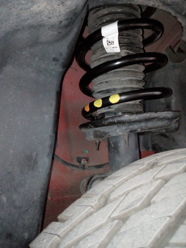

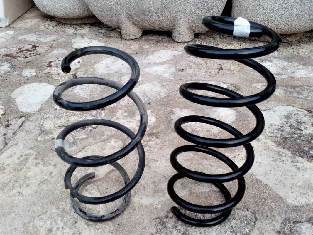

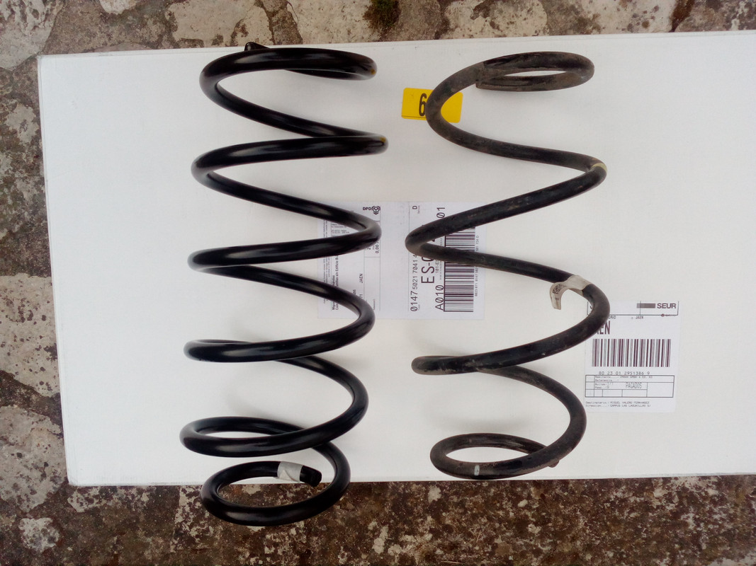

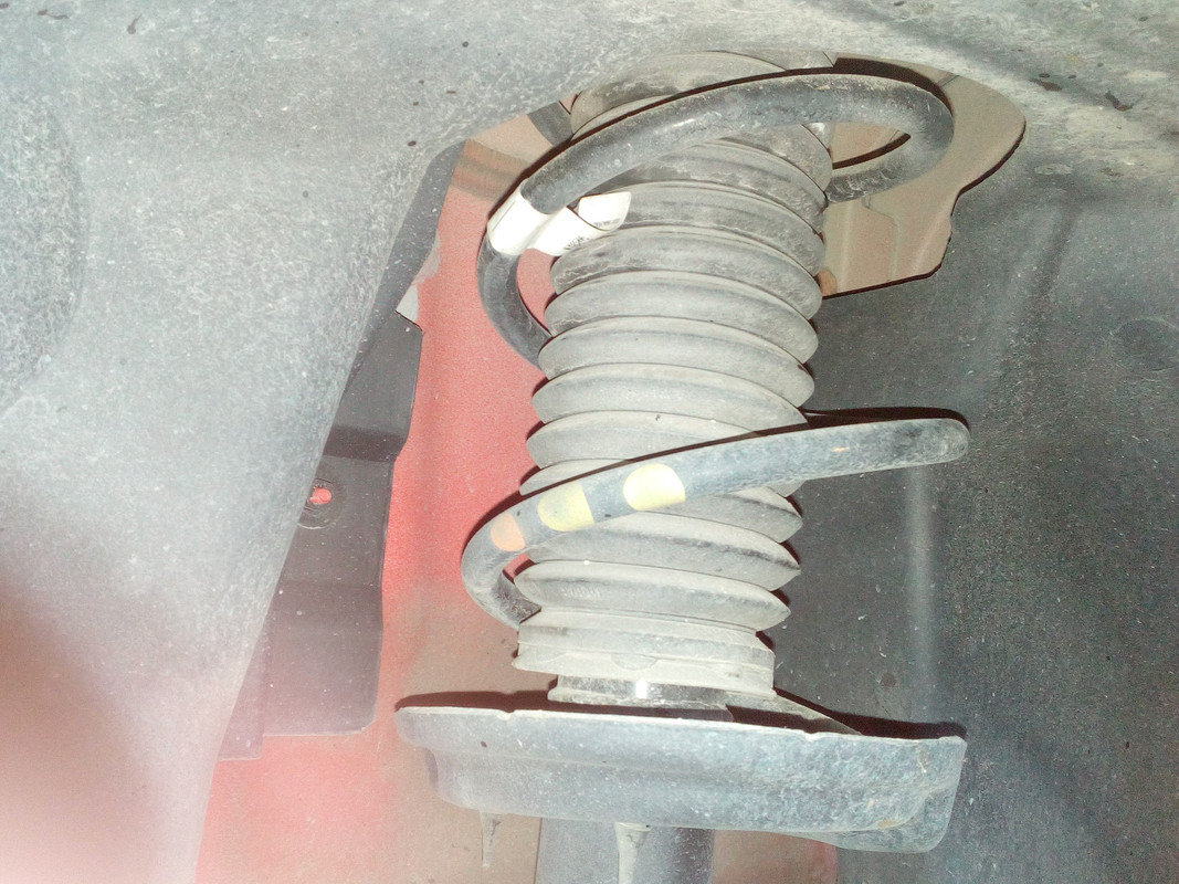

En primer lugar el cambio de muelles por unos eibach no hay que cambinar nada más. De hecho no solo el amigo @Miguel , sino yo mismo y también @SpikeJeep cambiamos los muelles casi al mismo tiempo. Lo que yo me refería en mi anterior mensaje, es que a Miguel, siempre le preocupaba el hecho de que su coche era más bajo que los nuestros, y efectivamente, una vez lo medimos, este tenía 1 cm menos de altura, sobre todo en la parte trasera, porque sus muelles estaban cedidos. Yo no sé si el enganche trasero tiene o no algo que ver, aunque también es cierto que Miguel también lleva enganche trasero, y aunque puede ser una casualidad, ya que no sería normal que sin un uso más o menos frecuente se cedan o bajen de altura los muelles traseros, si que te puedo decir por mi experiencia que estos muelles no aguantan mucho peso, y son más bien flojetes, de hecho a poco que se monten 2 personas en los asientos traseros, el coche ya baja bastante. Para mí, y es una opinión personal basada en mi experiencia personal, los muelles traseros no están bien dimensionados, aunque no sea esta la causa que nos ocupa y por la que preguntas, pero no tiene nada que ver con los amortiguadores, ya que la función de estos es absorber las irregularidades del asfalto y baches, así como mantener la rueda en todo momento en contacto con el piso.
Para que te hagas una idea de la gran diferencia no solo en grosor, sino en el nº de espirales y posterior nivel de compresión con el muelle montado. Mira estas fotos mis muelles traseros montados, y el eibach, así como los mismos ya quitados.

flipo con la diferencia entre el muelle de serie y el Eibach, es de risa, mas sabiendo que llevamos un Jeep, supongo que esto es lo que tiene utilizar la misma plataforma del Fiat 500X, pero bueno por suerte es algo que podemos mejorar facilmente, yo tengo un MY18, en principio debe de valer el lift kit, ya os digo que a mi tambien me extraño mucho esa perdida de altura y mas sin hacer el cabra con el coche, porque hasta que no acabara la garantia no queria hacerle las modificaciones pertinentes para iniciarme en el offroad, pero viendo la comparativa de los muelles creo que es evidente cual es el problema, gracias @Eugene The Jeep por las fotos...
