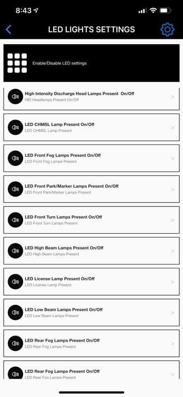

Buenas, tengo un pequeño fallo, en mi wrangler JLU acabado sport que viene con faros de halógeno (me parece) los he sustituidos por los originales de led que trae el Rubicon y el Sahara, mi fallo está que que al poner las luces largas, las cortas se apagan
, será problema de configuración o activación ???, la instalación la hice yo mismo y fue prácticamente quitar y poner, coincidieron los conectores y todo perfecto, no se si esperar haber si hay alguna activación por obd o llevarlo a un electro auto

Hola compañero,
Efectivamente al montar los faros LED en una versión que no los lleva de serie, hay que activarlos en la centralita del Jeep para que funcionen correctamente. (pasa lo mismo con los intermitentes LED de las aletas)
Para activar la configuración LED lo puedes hacer tu mismo usando el TazerJL o el Jscan, o pasando por el servicio oficial a que te enchufen la maquina y te lo activen en 5 minutos. (si saben de lo que les hablas)

Tazer JL
https://www.zautomotive.com/product/z_tzr_jlm/
Jscan
Necesitas la app de Jscan con licencia de pago y lo conectas a traves de OBD bluetooth y de un cable que bypassea el security module.
NOK 119.76 35% Off | Vgate iCar Pro ELM327 WIFI OBD2 Scanner Bluetooth-Compatible 4.0 For Android/IOS Car Auto Diagnostic Tool PK ICAR2 ELM 327 V1.5
https://a.aliexpress.com/_mNEXlhG
NOK 123.57 | FAST Ship For Chrysler programming cable 12+8 connector for Autel DS808 Maxisys 906 908 PRO ELITE Autel chrysler 12+8 adapter
https://a.aliexpress.com/_mMSRCj8

Con el cable no tengo dudas por que solo hay uno, pero con el
Conector si tengo dudas por que el enlace me abre y hay 5 modelos. Debe ser el que dice Type 1??, no valdría cualquier máquina de obd con el cable adaptador rojo que me comentaste??

IcarPro BlueTooth 4.0
No se si te valdra otro obd bluetooth supongo que si. Yo el que te he puesto es el que utilizo y funciona perfecto con el Jscan

Ya lo acabo de comprar, ahora esperar que llegue y ver si logro encontrar la opción para que cuando ponga las luces largas, las cortas no se apaguen

Yo no necesitaba hacerlo porque en el rubicon vienen con led, pero se que las opciones si que las puedes habilitar con el Jscan

Hay que descargar una App??, mi problema es que si llevo las luces de cruce encendidas al poner las luces largas las de cruce se apagan, pero de resto va bien, en unas semanas me llegan las luces traseras del Rubicon al igual que las luces de las aletas delanteras
