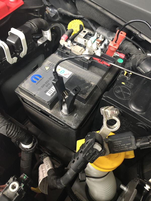

Pues llevo desde esta mañana que le quite el cable negativo y cargando esta desde esta mañana pero el caso que está tarde he probado y marcaba el panel 10,8 respecto a ayer que estuvo todo el día cargando y no pasaba de 10,2 creo que muy lentamente está cargando con el cable de masa quitado mañana por la mañana La volveré a conectar a ver si a subido y me orienta un poco más,
debería quitarle el positivo también ??
por los síntomas que acarreado durante este año yo creo que se ha ido la batería mi capitán.
Si esto se alarga no tendré más remedio que comprar una y ya luego veré con el concesionario como me las apaño,
Si está en garantía el coche tiene año y dos meses,
Si algún compañero sabe qué alternativas tenemos de baterías
S/s mi modelo es 1.0 120 cv limited e leído que las Varta van muy bien siendo las mismas características esta es 12v 600a
Pues si esto se alarga hasta el 15 de mayo o más tendré que actuar por mi cuenta compañerosEn condiciones normales esto sería cuestión de cambiarla y listo pero con el conce cerrado es una gran putada y somos 5 en casa y el único coche .
Os dejo unas fotillos
Muchas gracias

Pues creo que si te ha bajado a 10,2 V, seguramente no ya hay nada que hacer y esa batería está muerta,i en todo caso herida de muerte. Ten en cuenta que ha podido incluso comunicarse algún vaso. No sé si el cargador que tienes te marca en alguna de las fases que la batería es capaz de retener la carga,como seria el caso del cargador de pues ctek mxs 5.0 por ejemplo, ya que de lo contrario, mal asunto.

Vaya, mala suerte amigo @Pgmarbellarenegade, en fin...
Tiene pinta de batería mal, muy mal...pero con la situación actual, peor que mal...
Un apunte tonto, ¿tiene asistencia en viaje en el seguro?...lo digo por si puede llamar a la asistencía, que te lo mire, que cosas de estas mas o menos las mirán, y a ver si te da solución o si te puede decir de algún sitio donde comprar la batería o llevar el coche...no se...algo de info por lo menos...por probar...
En cuanto a la bateria, la que recomienda el amigo @Eugene The Jeep tiene muy buena pinta, por si te vas a por una...
https://redirect.viglink.com/?format=go ... 0domicilio
Suerte...

Buenos días gracias por tu comentario y la Varta también después de leer mucho es una buena opción compi gracias,
no ha sido la mejor llegada a la comunidad pero bueno,si la verdad que mala suerte pero bueno todo tiene algo positivo que con este coche a qué estar muy atento a su corazón de energía ..
Por lo que he leído estas baterías a muchos compis se le han ido el primer año o algo más .
Si llame a mi seguro y si tengo asistencia que vienen se llevan el coche, vienen y me lo arranca y también servicio de mecánica ósea vienen y me cambian la batería y solo pago la batería, esta última opción no sé tampoco me convencía y tampoco pregunté si tenían batería similar imagínate que montaran con todos mis respetos y desde mi ignorancia, Ninguna me vale haora el conce está cerrado hasta mínimo mediados de mayo y si no se alarga más y esto está más claro que es la batería y esta en garantía.
Perdón por el tocho pero le podría pasar a cualquier compi
Bueno después de ayer de mañana decidí quitar la masa de la batería y cargar 24 horas solo batería acabo de conectar y enciende panel, luces, radio pero encendía se enciende panel en rojo y me dice 10,8 v carga batería el jeep kill 23% y esta súper claro que del miércoles al lunes pasado si arrancar se fue al carajo la batería amigo.
Bueno opciónes haber que os parece
Y gracias por vuestra ayuda
1 la voy a dejar hasta mañana cargando a saco negativo quitado serían 48 horas . Pero va a estar igual seguro.
Para estar más seguro aún madre mía .
2 mañana después de la prueba si está igual le pediré el coche a mi vecina y le engancharé los cables si arranca esta mas claro aún que es la batería .
.Porque si o si me la van a cambiar el coche paso su primera revisión con 11 mil klm el 5 de febrero y no me comentaron nada que la batería estaba baja o chunga.porque el s/s no funcionaba desde hace meses pero por mi ignorancia no me he dado cuenta .
Yo no soy mecánico pero en una semana leyendo a otros compañeros se aprende mucho .
Gracias por vuestro apoyo cuidaros
Os dejo un pequeño vídeo de esta pesadilla
Perdón la calidad se ha subido así todo falla en este estado de alarma gracias a tod@s perdón por el tocho

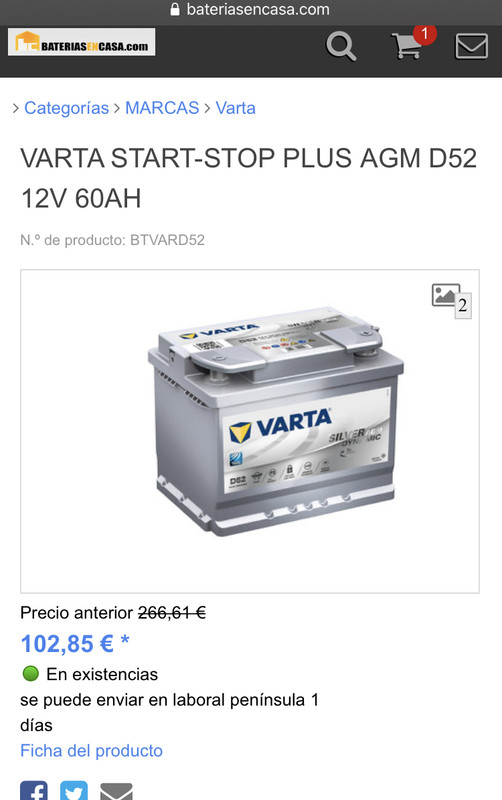

Hola he buscado esta haber que os parece es la que más se parece a la de serie y buen buen precio y si esto viene como comenta una segunda ola del virus en noviembre mejor estar preparado y tener una de reserva manteniéndola con el cargador que ya tengo, mi renegade limited es 1.0 120 cv gasolina
Que os parece esta ?
Gracias a tod@s y en especial a los que me estáis ayudando solo con vuestro ánimos.

Hola, yo veo bien esa batería que comentas, está en la linea de una muy buena opción...

Gracias creo que es buena opción con portes 114€Igual tiene más de 6 meses y por eso ese precio pero con buen mantenimiento puedo salir del paso siempre que sea la batería claro tocaremos madera,respecto al consumo externo
