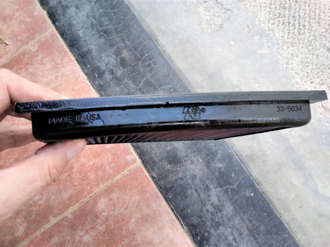

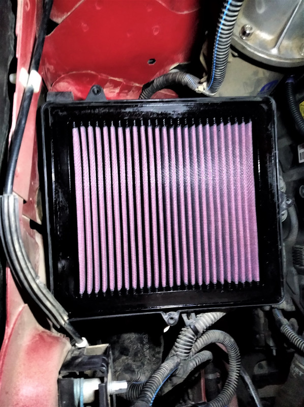

Amigos @Renegado Jim, @SpikeJeep y para todos los que puedan estar interesados, decir que ya está instalado, no sin antes aprovechar para limpiar a conciencia la caja del filtro e inspeccionar el sensor MAF.
Así que solo me queda probar su funcionamiento y eficacia, y ver si es o no cierto muchas de sus promesas. Con forme vaya viendo que tal va, ya os iré informando.
Este es el resultado de como queda montado.

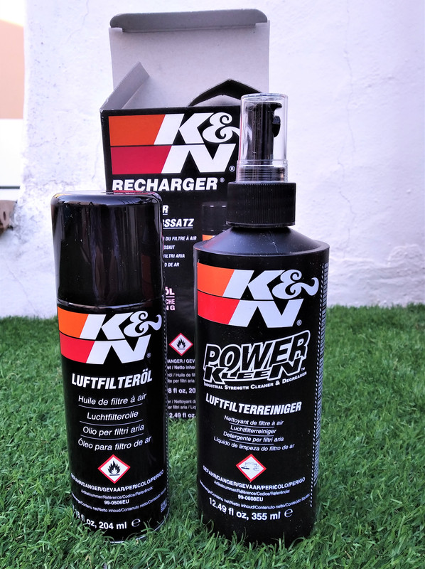

Como también le he montado otro filtro K&N al pandita de la parienta, pues he aprovechado los precios de estos días para comprar un kit de limpieza y acondicionamiento, ya que estaba muy bien de precio.
