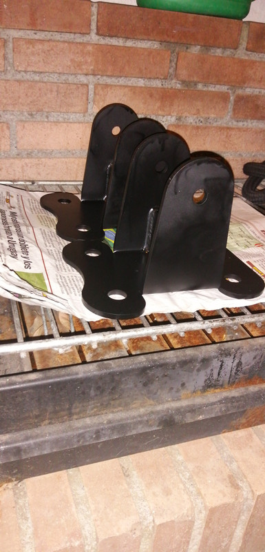

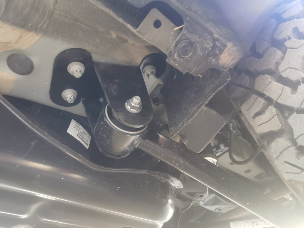

Bueno vamos al lío amigo, efectivamente ese problema lo tuve yo al meter mis 225/75/16 de BF, y aunque el ponder rueda del Renegade es más grande que el del Compás, se quedaba muy justo en esa misma parte, que ya de por si viene ajustada de fábrica.
A mi además se me agravaba el tema al meter los Trekfinder de + 30 mm que al elevar tiraba aún más de los brazos de suspensión hacia adelante.
Ver la imagen:
La solución pasaba por hacer un soporte más largo del brazo de suspensión que compensará este desequilibrio. Y Élite lo hizo como favor personal aprovechando que los fabrica para su Kit de suspensión, que es una pasada. Por lo que el resultado fue este..
Ver imágenes:

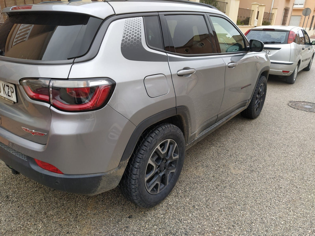

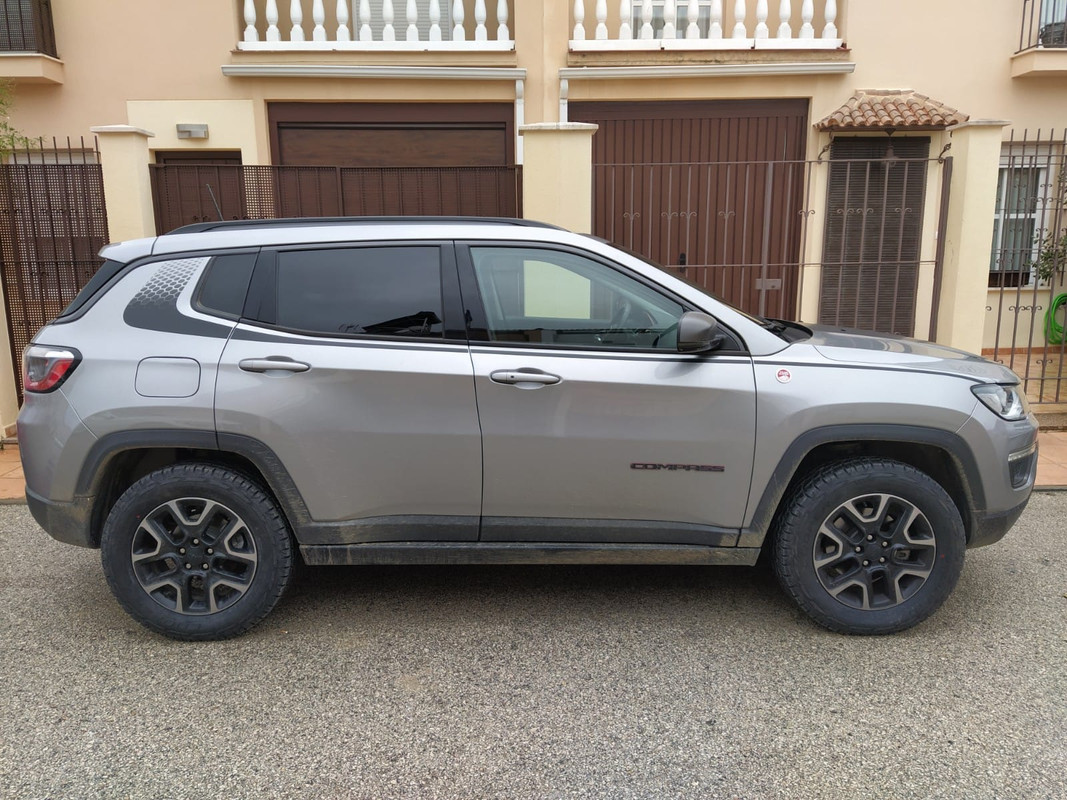

Como bien sabéis alguno tengo un Compass TH del 2019. Pues en un arrebato de estos que nos dan a todos le he cambiado las 4 ruedas originales (Falken Wildpeak 225/60/R17 H/T) con 21.500 km. No es que estuvieran para tirarlas(sobre todo las de atrás que estaban todavía a media vida) pero si es verdad que ahora en invierno con agua y barro en campo como que ya no estaban bien y además gastadas por desigual (más por dentro que por fuera) ya que hace 10.000 km aprox metí 4 separadores de 25 mm y no le hice la geometría de la dirección.
Total...que he empezado la casa por el tejado y creo por lo que he podido leer aquí que no me he equivocado mucho. Por qué primero he comprado las ruedas y después me he leído el post...si...así de tontos llegamos a ser...jajajaja

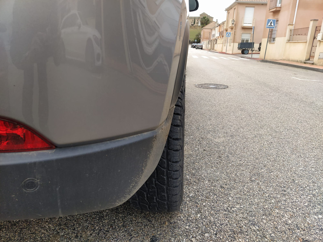

Las elegidas han sido las Cooper discoverer ATT 225/65/R17 ya que yo sí que puedo llegar a hacer ese 60 asfalto y 40 off-road que prometen y también por ganarle 1 cm de altura. Sólo he andado unos 50 km con ellas así que aún no puedo opinar sobre rumorosidad, confort ni consumos...ya os contaré!! Lo que si me trae con la mosca detrás de la oreja es que al haber agrandado el perfil noto que en el eje trasero,la cubierta queda muy cerca del paso de rueda por el lado de delante. No se yo si en algún escalón o bache grande llegaría a rozar pudiendo causar algún daño (lo de que no sea equivalente por que supere el 3% no me preocupa mucho ya que antes de su primera ITV fijo que tendré que volver a cambiar)
