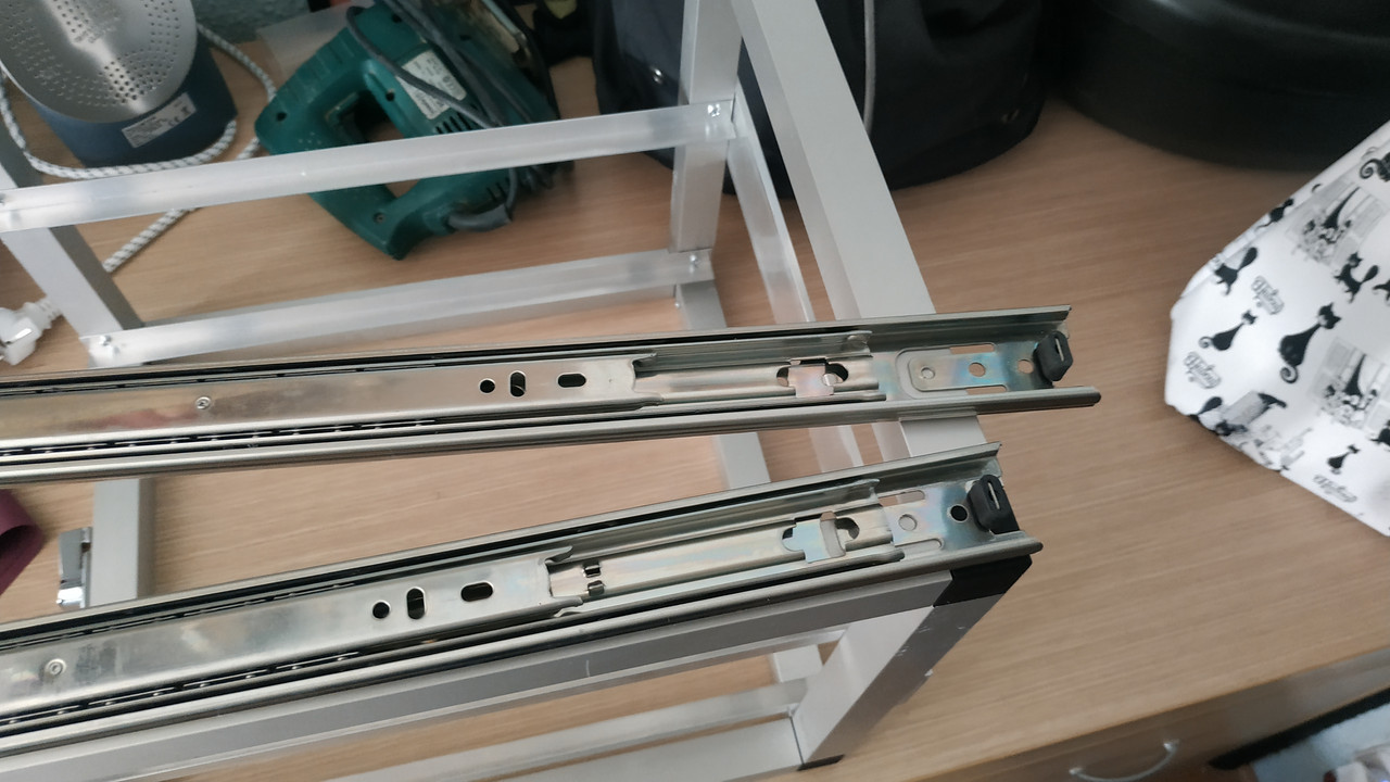

Mensaje por Gerardo » 13 Jun 2020, 18:59
Seguimos para bingo! les he puesto unas guías típicas de cajón de armario. Muy fácil de colocarlas.

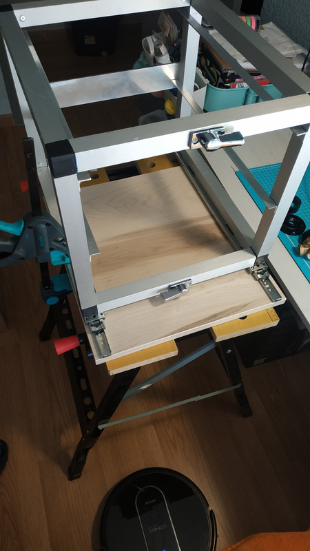

Mensaje por Gerardo » 13 Jun 2020, 19:03
Y por último atornillar la madera a las guías. El tipo de color no me convence mucho, pero como me la ha dado el carpintero es la mejor tabla del mundo 🤣

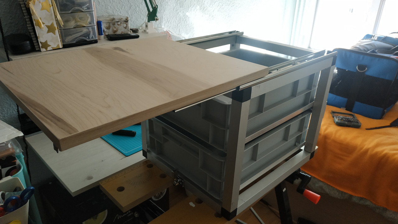

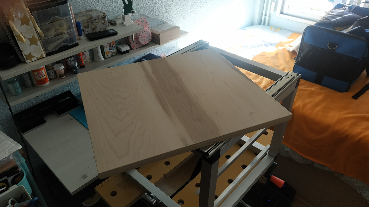

Mensaje por Gerardo » 13 Jun 2020, 19:11
Y resultado final!!
Mensaje por Gerardo » 13 Jun 2020, 19:18

Mensaje por Renegado Jim » 14 Jun 2020, 09:48
Pues que quieres que te diga amigo @Gerardo , que me parece una solucion cojonuda, simple y efectiva que es lo mejor para estos casos.
Enhorabuena y a ver si la estrenas pronto para contarnos como ha ido el test definitivo :slightly_smiling_face: :thumbsup:

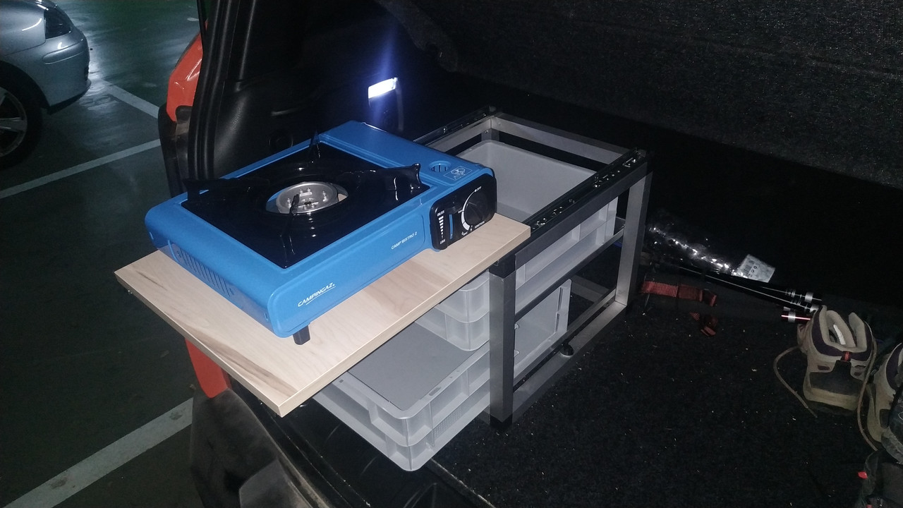

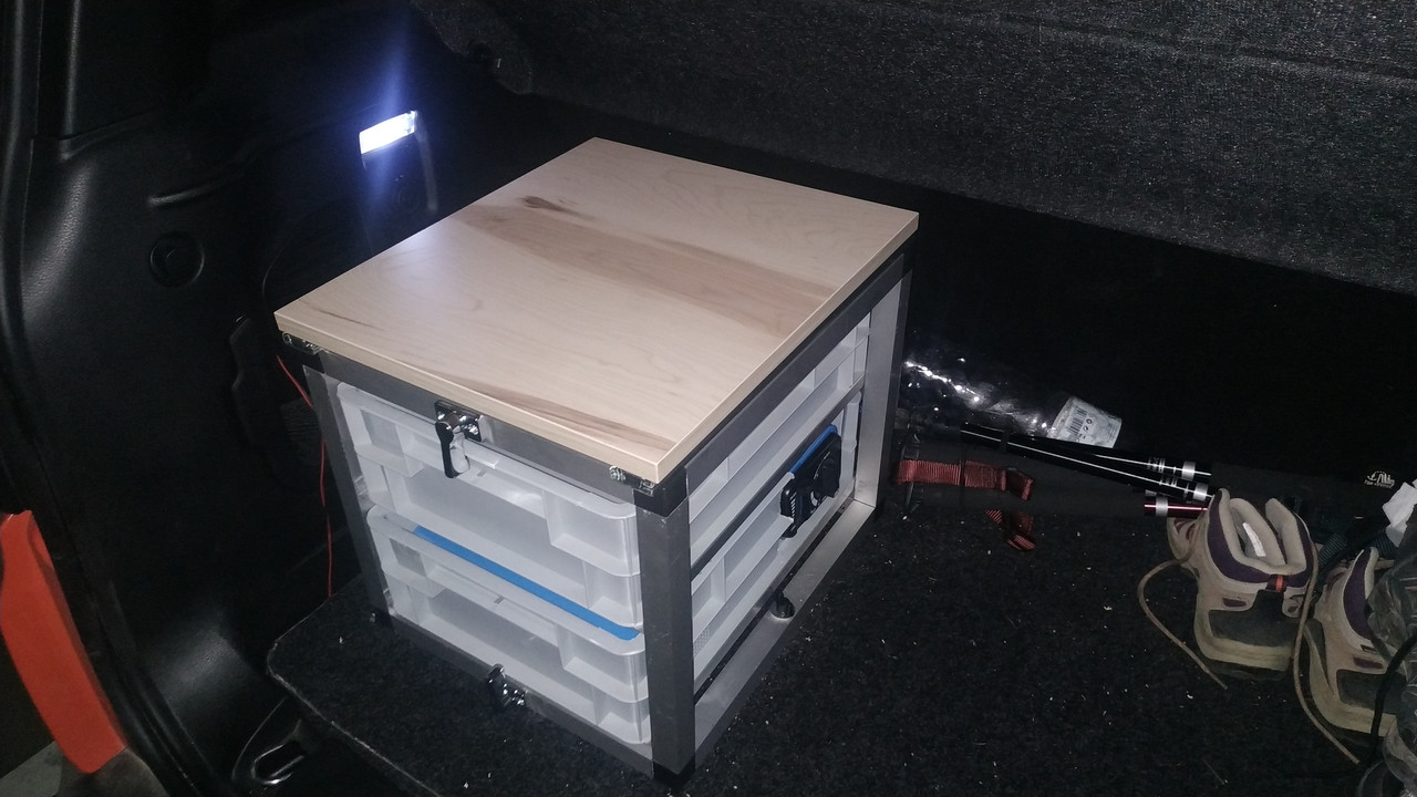

Mensaje por Gerardo » 28 Jun 2020, 13:23
Pues ya está instalada en el maletero, trabajo finalizado, y el finde que viene, a probarla!!
