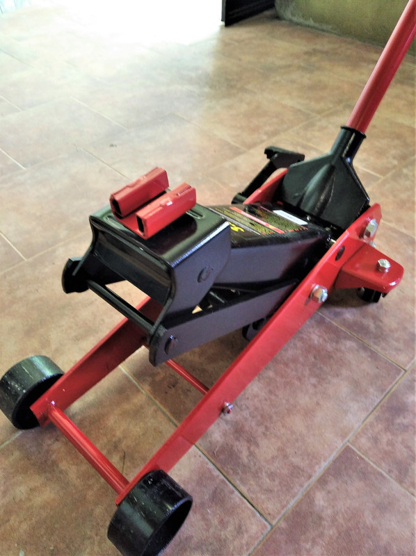

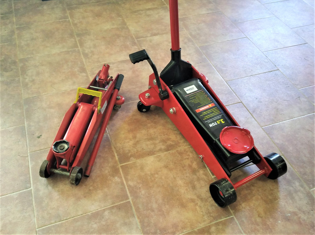

Bueno, pues ya me vinieron el gato y las borriquetas, que más que un gato, me han mandado un tigre, ya que el bicho se las trae, 40 kg, casi na. Pero no solo es de gran calidad y tiene un aspecto imponente, sino que una vez lo tienes en el suelo, y si no lo levantas, ja.ja. ja. pues este se mueve y se maneja muy bien gracias a sus grandes ruedas. Decir que tenía un gato de 2 T que dias antes había arreglado, y ha quedado como nuevo, pero levanta al renegade justo para cambiarle las ruedas, ya que su altura máxima es de 38cm aprox., aunque si se le sigue dando, puede llegar hasta 40 cm, pero creo que ya forzandolo mucho. La diferencia con el gato que acabo de adquirir, se ve a simple vista en las fotos, y este último de 3,5 T, levanta al renegade como si fuese peso pluma, de hecho si se posiciona en el lateral más centrado, levanta las dos ruedas de ese lateral a la vez, con lo cual es mucho más rápido y practico, para hacer por ejemplo la permuta de neumáticos. Ya sé que seguramente me he pasado, ya que con solo 2 T tendríamos de sobra, pues solo se levanta una parte del coche que no pesa más de 1.5T, de hecho el gato de serie, pone 1250 kg. Pero es que por cuestiones de oferta y disponibilidad, resulta que este gato me salía más barato que un gato parecido de 2,5 y 3 T, así que para tenerlo en casa y hacer bricos, creo que ha sido una gran ocasión por solo 127€ con portes incluidos.
Este gato, además como vereis, tiene la palanca grande, y un pedal que facilita el levantado instantáneo del brazo, hasta aproximarlo al coche, por lo que solo se necesitan dar 3 o 4
veces a la palanca, con la que además se controla el bajado muy fácilmente y con suavidad. Pero es que este gato tiene una altura minima, bastante baja, 13, 5 cm, y llega hasta algo más de 50 cm, vamos, que podemos llevar muestra montura al cielo si es preciso.

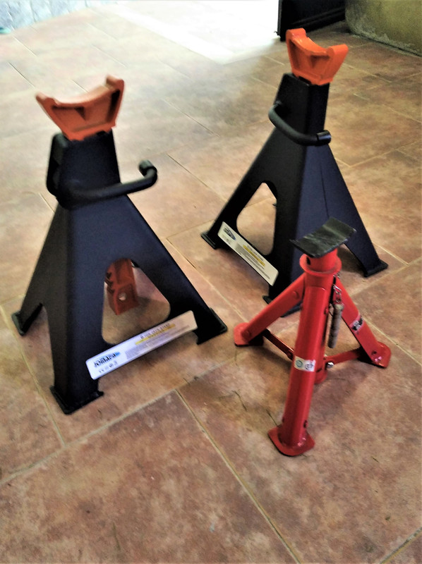

Además del gato, y por solo 23 € más, me mandaban dos borriquetas de 6 T cada una, aquí si que me he pasado dos pueblos, ya que yo pensaba que serían 3 T cada borriqueta, como suelen ser las descriociones en amazon, así que por poco más de 11 € la unidad, tengo dos caballos percherones que pesan lo suyo, y que parten de una altura mínima de 37cm con todo el vástago metido en la borriqueta, justo el máximo o tope de las borriquetas que tengo de 2 T, y que para el renegade van muy justas, ya que habia que ponerlas a la maxima altura. Así que dispongo de más posibilidades para dejar elevado el coche a la altura deseada. Las borriquetas de 2 T van desde 24 cm a 37cm y estas de 6 T van desde 37cm a 61 cm, para ponerse a vivir bajo el coche.

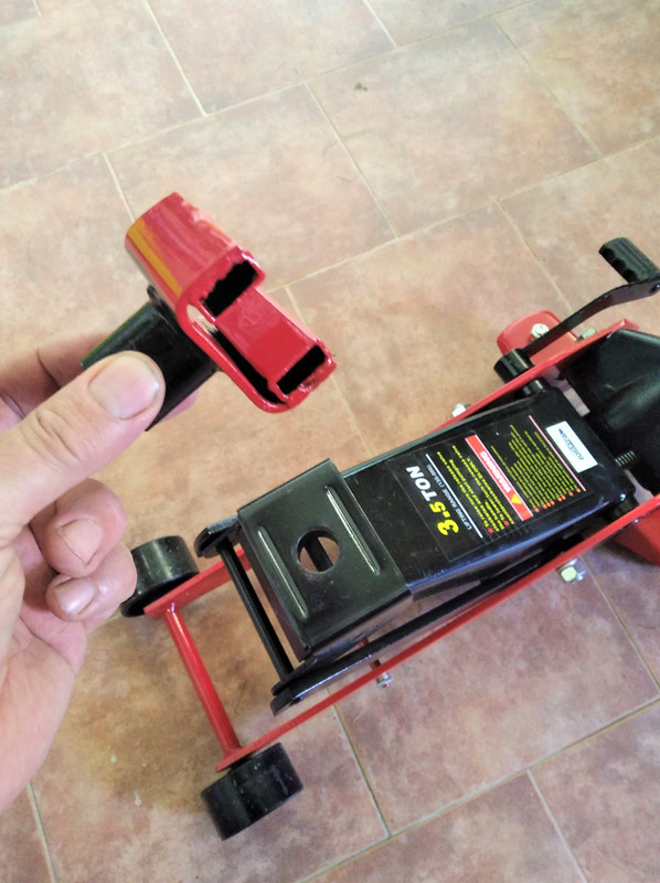

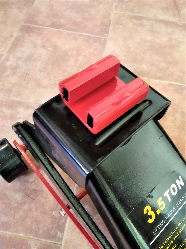

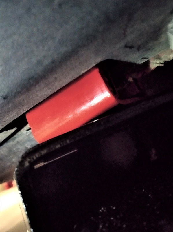

Como habreis comprobado en las primeras fotos con los dos gatos, el pequeño de 2 T viene con una cazoleta de 6 cm de diámetro que es fija, mientras el gato de 3,5T la cazoleta tiene un diametro considerable de 12 cm, como el de los gatos hidraulicos o elevadores de la mayoría de los talleres, y aunque hay que posicionarlo bastante dentro, para no dañar los plásticos, si es cierto que se debe tener mucho cuidado y no levantar hasta asegurarnos de su correcta ubicación. Ambas cazoletas se les puede adicionar un taco de goma protector, pero además esta última se puede quitar simplemente tirando de ella hacia arriba, por lo que me ha dada la idea de hacer una especie de accesorio, para que el enganche en nuestro renegade en los sitios destinados para tal fín, sea como el gato original, y de esta forma, es mucho más sencillo, cómodo, y eficaz, levantar a nuestro querido renegade, ya que no tenemos que hilar tan fino para posicionar el gato. En las fotos, se puede apreciar el pequeño brico para adaptar el enganche del gato. De todas formas, con este gato, también podríamos levantar el coche en otros puntos bajo los brazos de suspensión, en las viguetas del chasis, etc. En cuanto pueda podré unas fotos o esquema de estos sitios destinados a levantar el coche con este tipo de gatos.
A ver que os parece el utensilio que he hecho, y aunque el aspecto final no sea muy fino, si que es robusto y eficaz, ya que ha sido hecho con vigueta en U de 5 cm de ancho, y para que no hubiese tanto espacio interior y juego, le he soldado cuadradillo de 1cm, quedando aproximadamente 2,5 cm interior, para que entre facilmente el nervio del coche donde se ancla el gato. Y para que encaje en el agujero del gato, tubo macizo de 3 cm de diámetro. Pintado finalmente a juego con el resto del gato, en las fotos, podréis ver el resultado.

Mensaje por Renegado Jim » 24 May 2020, 10:04
Pues yo creo que ha quedado fenomenal @Eugene The Jeep parece hasta de fabrica y todo.
Por si te vale de ayuda, yo compre este accesorio para las borriquetas y funciona fenomenal, justo para dejar elevado y asegurado el coche en el labio inferior del chasis que es la parte mas reforzada para ello.
