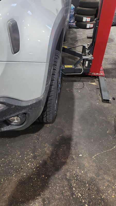

Perdon no he dicho el tamaño de neumatico, voy a montar 225/70/r16 Entonces la duda es si sobresaldra con 25mm delante

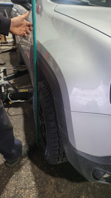

Buenas chicos, pues efectivamente 225 mas 25mm de separadores sobre sale demasiado y es imposible homologar , y ahora me viene la duda a mi… voy a homologar sin separadores… Vale la pena sino levanto la altura llevar los sepradores?? La parte estètica me gusta pero la parte mecànica sino levanto altura me penalizara o no?

El problema no es el homologador… el pudo homologar por la compensacion con la ganancia de altura con elite. El problema es que con 20mm parece que delante tampoco quedarà dentro…

Exacto al levantar el coche, los neumáticos por el propio peso tienden a meterse hacia dentro y esto hace que estén a ras del paso de rueda y no sobresalgan.
