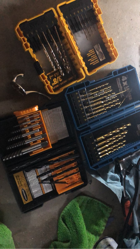

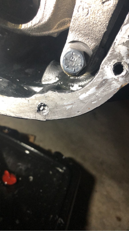

Bueno chavales, hace poco me presente con mi nuevo bicho. Pues hoy al intentar cambiar el liquido de la direccion, con tan mala suerte de que se me ha roto un tornillo dejando parte dentro... he comprado 3 tipos de brocas para intentar agujerearlo y nada, despues he comprado sistemas de extraccion y nada... estoy muy triste...

Lo primero, es que necesitas agujerear el tornillo con una broca lo mas pequeña posible siguendo los consejos que te ha dejado @JeeperHam , con lo que vas bien encaminado. Por las fotos veo que tienes unas brocas DeWalt puede ser? creo que para ese trabajo necesitaras algo mas "profesional". Mira si por donde vives puedes encontrar brocas para metal de Irwin como minimo o de KnKut, que para trabajar con metal son de lo mejorcito.
Esperemos que al aguejrearlo se parta el tornillo y salga solo, pero si no al menos tendras mas profundidad para meter un buen extractor. Y si no, pues a seguir taladrando con otra broca cada vez mas grande hasta llegar al metal del diferencial, y ahi hacer "rosca" de nuevo una terraja para metal.

Gracias Bro!! He utilizado de cobalto, de titanium y de punta de diamante... he conseguido hacer un agujero mas o menos como los demas tornillos, voy a hacer unos hilos nuevos y a sellar con mucha silicona... espero que no pierda, y si no... pues toca upgradear a una DANA 40 (que no se entere mi parienta) jjajajajajaj

Que bien me hubieras venido antes de liarla parda como la he liado jajajaja pues empeze a meterle con el taladro con percutor, parti la broca y deje hecho todo un cristo... he comprado brocas con punta de diamante y le he dado con el taladro al 1 y echandole lubricacion. He conseguido hacer un agujero mas o menos como el de los tornillos. Le pasare una pieza (no se como se lllama) que es para hacerle los hilos otra vez al agujero y a ver que tal sale la cosa. Que masl esto de no saber y con el cambio de hora ya me habia liado yo a lo borrico jajajaja pero lo bueno que si me pasa ya tengo toda la herramienta comprada y se como hacerlo. Muchas gracias amigo :)

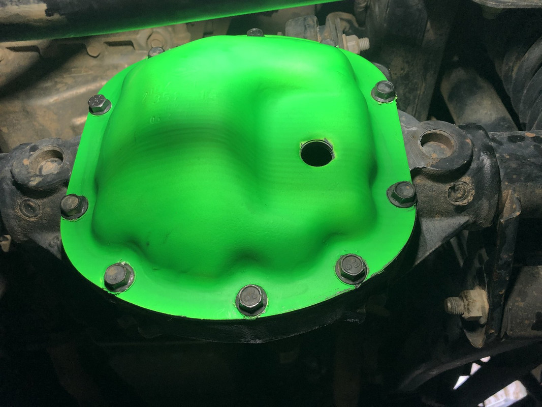

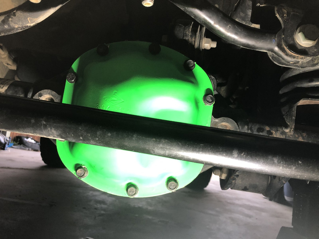

Pues parece ser que hay buenas noticias a espera de probarlo mañana. A base de rascar e podido quitar parte del tornillo partido, le he puesto una junta y ademas una silicona para que no tenga perdidas. 24 horas para que se seque mañana veremos a ver si no pierde como creo y todo esta ok.
PD. ya que estaba quitado varios dias he aprovechado para pintarlo :p
