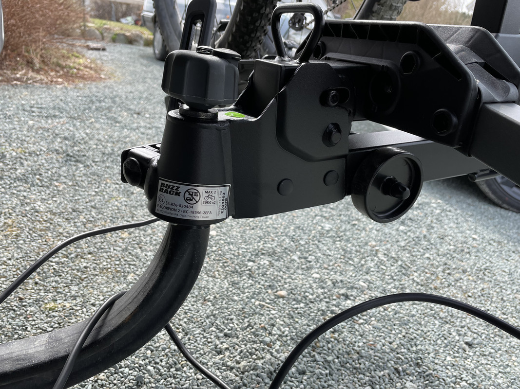

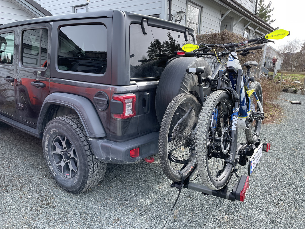

Pues efectivamente, la rueda de repuesto en el porton es muy porculera en estos casos... yo despues de muuuucho mirar y medir, este es el que llevo y le va como anillo al dedo a la bola de remolque de mopar
http://buzzrack.com/galleries/e-scorpion-2/
Aqui te dejo unas fotos de como queda puesto

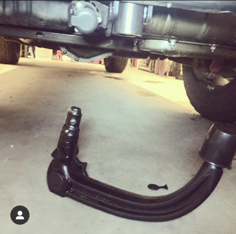

Gracias , me ha servido mucho, entiendo que éste es tu Wrangler , con tu matrícula Noruega 👍, No se si seria mucho pedir, pero la foto del gancho cuello de cisne, no se vee de donde arranca , solo la parte final. Podrías hacerla que se viera todo el gancho como queda y lo que sale de la rueda? ( la perpendicularidad con la rueda de repuesto ) 🙏 . Yo tenia pensado comprar para las bicis el Thule EasyFold x2. PD: Te agradezco la molestia que te has tomado en hacer y subir éstas fotos 🔟

Mensaje por Renegado Jim » 23 Jun 2022, 17:02
Efectivamente es el mio 😎
La bola es la desmontable de Mopar (se la fabrica Westfalia)
Espero que te sirvan estas fotos 👍🏻
