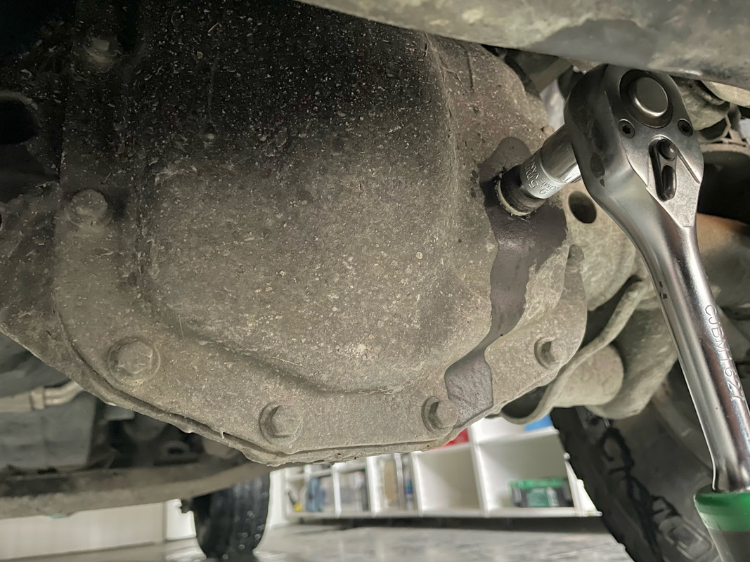

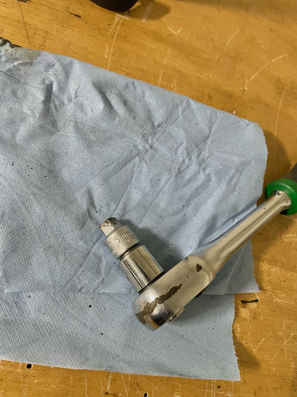

Para quitar el tapon del los diferenciales necesitareis un adaptador con forma de cuadradillo de 9,5mm. Con una llave de carraca os vale, ya que los tapones solo van apretados a 34 Nm como mucho.
Importante, procedemos a quitar primero los tapones de llenado (superiores)

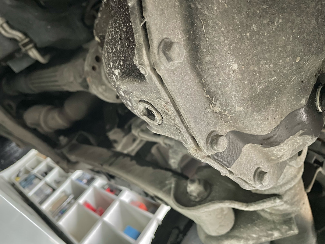

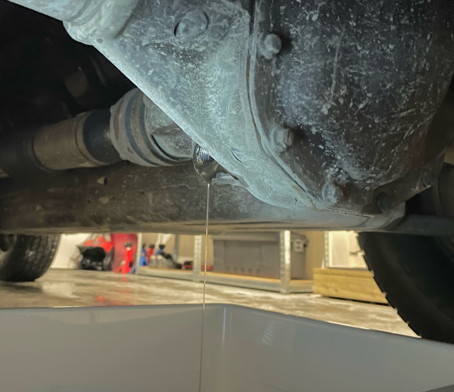

Los de vaciado (inferiores) se encuentran en la parte baja del diferencial, aqui podemos ver el del eje delantero
Aqui esta el tapon de vaciado del eje trasero.

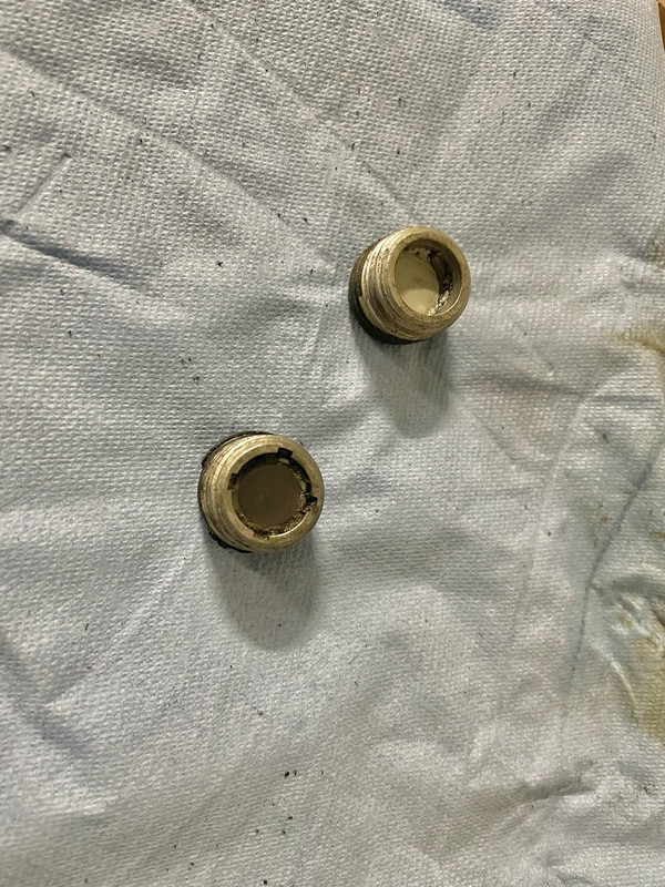

Despues de vaciarlos hay que limpiar los tapones bien con spray limpiafrenos o similar. Como podeis ver el tapon superior no lleva iman y el tapon de vaciado lleva un iman donde se quedan pegadas todas las impurezas de la friccion y es normal que salga como con una "pasta" marron pegada a el.
Despues de limpiarlos como podeis ver en la imagen, llevan una pasta de tipo para juntas de fabrica (linea blanca), asi que yo suelo tener un sellador de juntas Permatex que siempre me ha dado buenos resultados. Si es de otra marca solo teneis que fijaros en que sea resistente al aceite. Asi que le damos un pequeño cordon de sellante y ya esta listo para montar el tapon inferior.

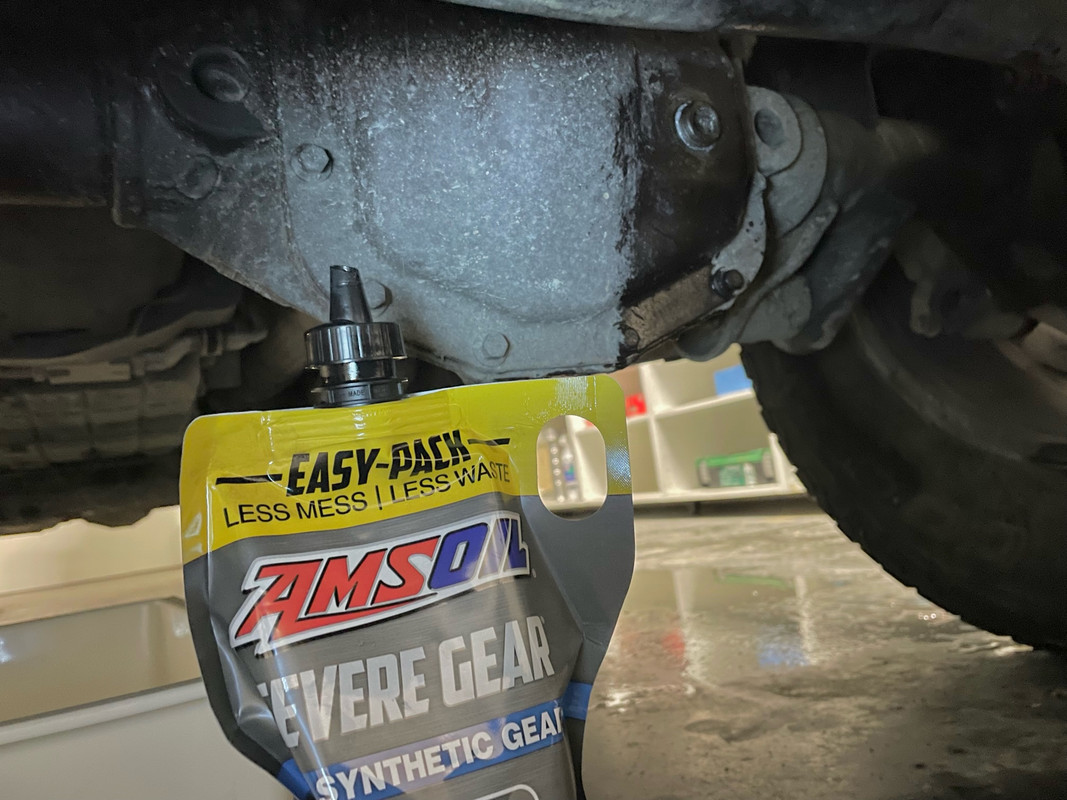

Aqui es donde el formato tipo bolsa nos viene de perlas para llenar los diferenciales sin ningun esfuerzo, ya que metemos el pitorro y apretamos como si fuera un paquete de ketchup del mcdonalds y hasta que rebose. De hecho es recomendable quedarse con un par de bolsas de estas vacias para reusarlas en un futuro (para cuando le cambie el aceite ATF de la transfer por ejemplo)
Y ya lo tenemos! ponemos los tapones superiores con otro cordon fino de sellante y a correr! Ya veis lo facil que es hacer el mantenimiento de estos elementos tan importantes de la transmision pese a lo que digan algunos concesionarios oficiales de que no hace falta.
