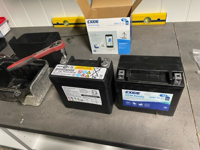

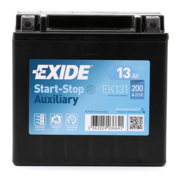

La Exide EK131 o AGM 12-12 te vale y la puedes encontrar a mitad de precio que la Mopar aproximadamente.

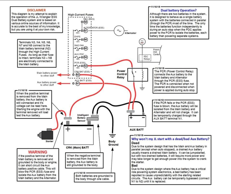

El (complejo) sistema de doble bateria del JL da para una tesis doctoral, pero hay bastante informacion ya al respecto por si algun dia te deja tirada la bateria auxiliar poder aislarla y arrancar para salir del apuro. De hecho hay gente que la anula y tira solo con la bateria principal.
En el caso de fundir la rampa de fusibles que te han cambiado (High Current Fuses en el dibujo de abajo) justo a la derecha de la caja de fusibles principal, tambien se puede puentear el terminal N1 y N2 para que te permita arrancar el Jeep si la bateria principal esta bien. Aqui tienes un esquema para verlo mas claro.

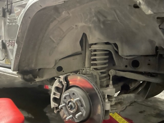

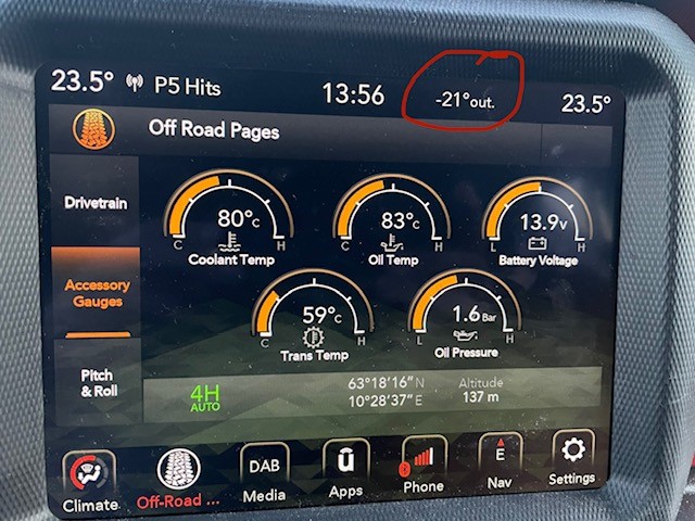

Bueno pues de cara al invierno (como podeis ver en la imagen las temperaturas aqui son serias), he decidido cambiar la bateria auxiliar por precaucion, ya que el otro dia deje el coche fuera del garaje por la noche y al ir a arrancar por la mañana titubeo un poco al arrancar.
Asi que antes de que nos de un susto, decidi cambiarla y ahora arranca perfectamente incluso a -21 :snowflake: asi que vamos al lio.

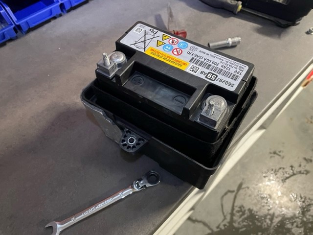

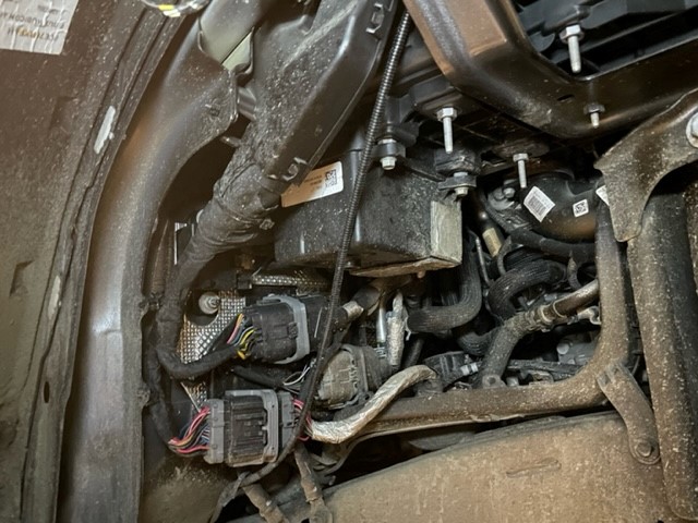

Lo primero es subir un poco la rueda del copiloto para desmontarla. Una vez que tenemos la rueda quitada y el eje apoyado en una borriqueta, empezamos a quitar 3 tornillos y las "chinchetas" de plastico que sujertan el guardabarros de plastico por el interior de la aleta.

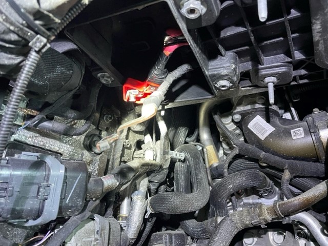

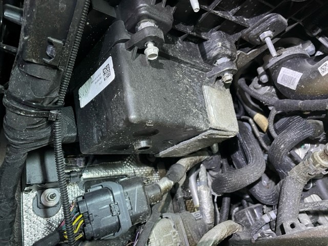

Una vez que sacamos el guardabarros (sale tirando) podemos ver la caja que contiene la bateria auxiliar

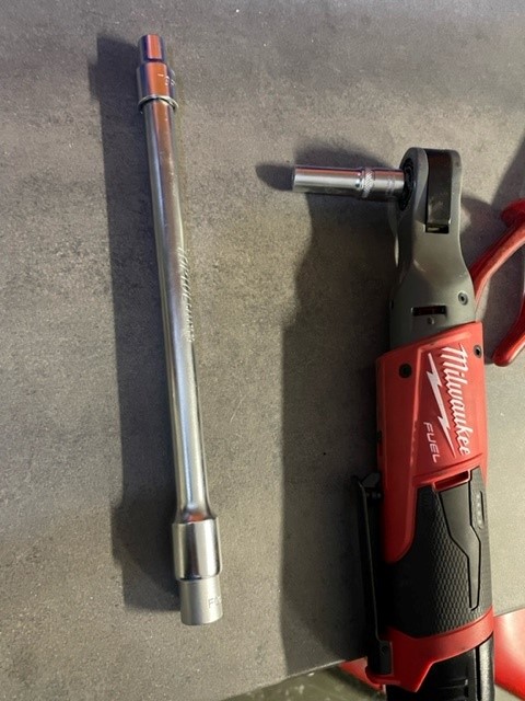

Para sacar los 3 tornillos que sujetan la caja de la bateria necesitareis una extension ya que los dos que quedan a la vista salen facil, pero hay uno justo detras que si no es imposible llegar, y es muy recomendable tener una herramienta electrica, ya que sujetar la bateria, y aflojar (y sobre todo apretar) los tornillos es una tarea bastante tediosa.
Y con otra llave fija de 10 salen los tornillos de los bornes y ya tenemos la bateria fuera
Aqui se ve el tornillo de detras que hay que quitar con la extension
Aqui las dos baterias juntas, cambiamos las puntas de los terminales con una punta torx hembra y procedemos a montar de nuevo.
