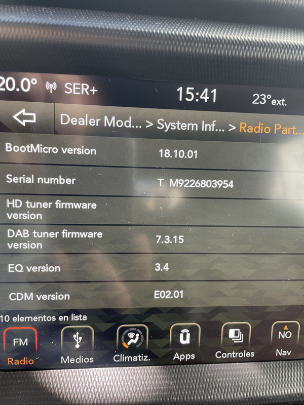

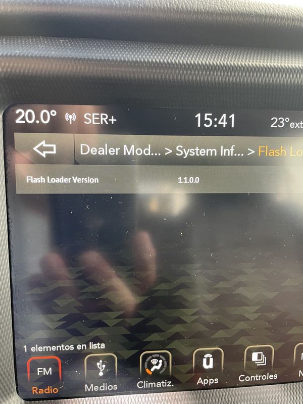

Mensaje por Angel K » 12 Nov 2023, 15:19
En mi caso, entre en modo servicio y pone esto
