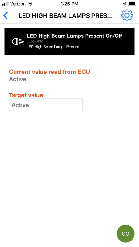

Si, ya lo hice, he probado un montón de opciones que da la aplicación, pero nada que logro solucionar lo de las Luces, no se si tendrá algo que ver Esta imagen, es como la zona de Luces
Re: Faros delanteros
Mensaje por Renegado Jim » 09 Mar 2023, 20:41
Tienes estos dos activados?
Mensaje por Juanbello79 » 11 Mar 2023, 18:43
No se cual será la opción para encender el
Aro de luz diurna y tampoco se cual sería la
Opción para que no apague las luces cortas cuando activó las luces largas 😡😡😡
Mensaje por Juanbello79 » 18 Mar 2023, 23:49
Chicos, he logrado encender las luces altas y de carretera (cruce) al mismo tiempo, ya no se apagan las de cruce cuando enciendo las largas, pero ahora no encienden las diurnas de las aletas
