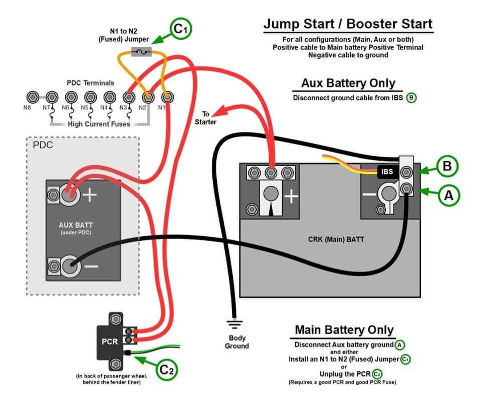

A raiz de este tema queria poner un esquema del sistema de doble bateria simplificado, y lo que teneis que hacer si quereis anular la bateria auxiliar y dejar solo la principal.
Esto puede ser muy util si en algún momento os falla la batería auxiliar, que podais arrancar y circular con el Jeep con total normalidad hasta que la cambiéis, sin que descargue la principal.
Como se ve en la explicacion del esquema, hay que quitar el cable de masa de la bateria auxiliar conectado al borne negativo de la bateria principal (terminal A en la foto ), y puentear con un fusible de 40 amp ( cable C1 en la foto) el terminal N1 y N2 del PDC. De esa manera tendremos aislada la problematica bateria auxiliar y tiraremos solo de la principal.
Este sistema esta mas que probado, y si interesa lo puedo poner en un Brico para que no se pierda.
