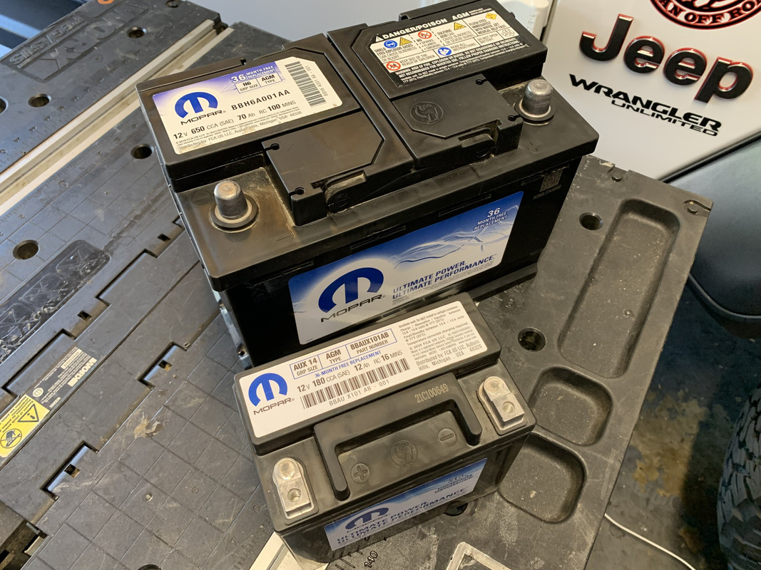

Como referencia estas son las baterias Mopar originales:

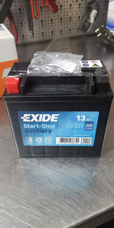

En cualquier tienda de recambios (o de motos) puedes encontrar una

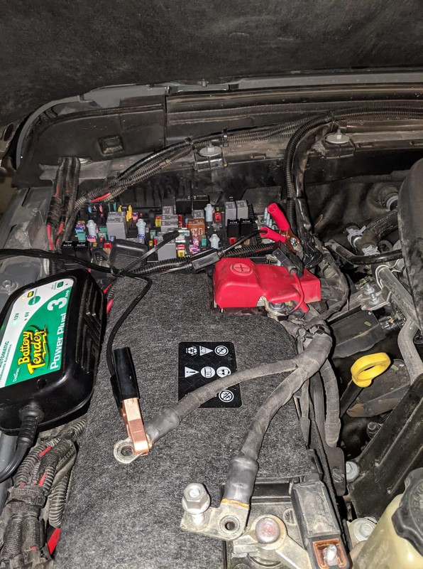

Si tienes un cargador y te quieres asegurar de que se carga la batería auxiliar siguiendo este esquema lo puedes hacer:

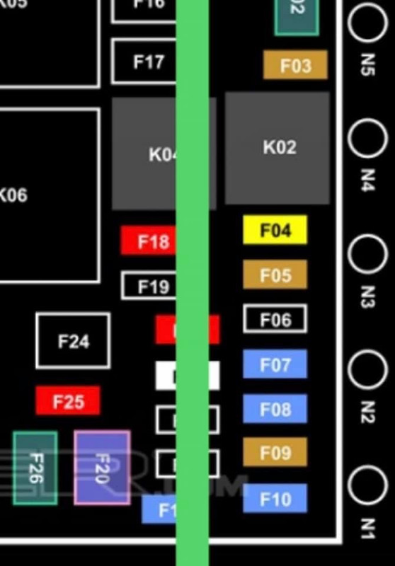

En el lateral de la caja de fusibles hay otro terminal en linea con fusibles y cables. El terminal N1 es el que conecta el positivo de la batería auxiliar con lo que tendras que desconectarlo del terminal.
Ahora desconectas el negativo del borne de la batería principal y el cable suelto (el que esta mas separado del sensor IBS negro cuadrado), es el negativo de la batería auxiliar.
Y ya solo te queda conectar el cargador al positivo del cable N1 que has quitado y al negativo que acabas de soltar, de la siguiente manera:
Antes de cambiarla o esperar que te de fallo yo intentaria cargar las baterias. Si lo haces, ya veras como el S/S te vuelve a funcionar.
