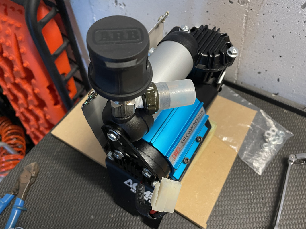

Compresor ARB CKMA12.
Yo compre una replica de la marca HF por la mitad de precio y os aseguro que la calidad es casi idéntica.

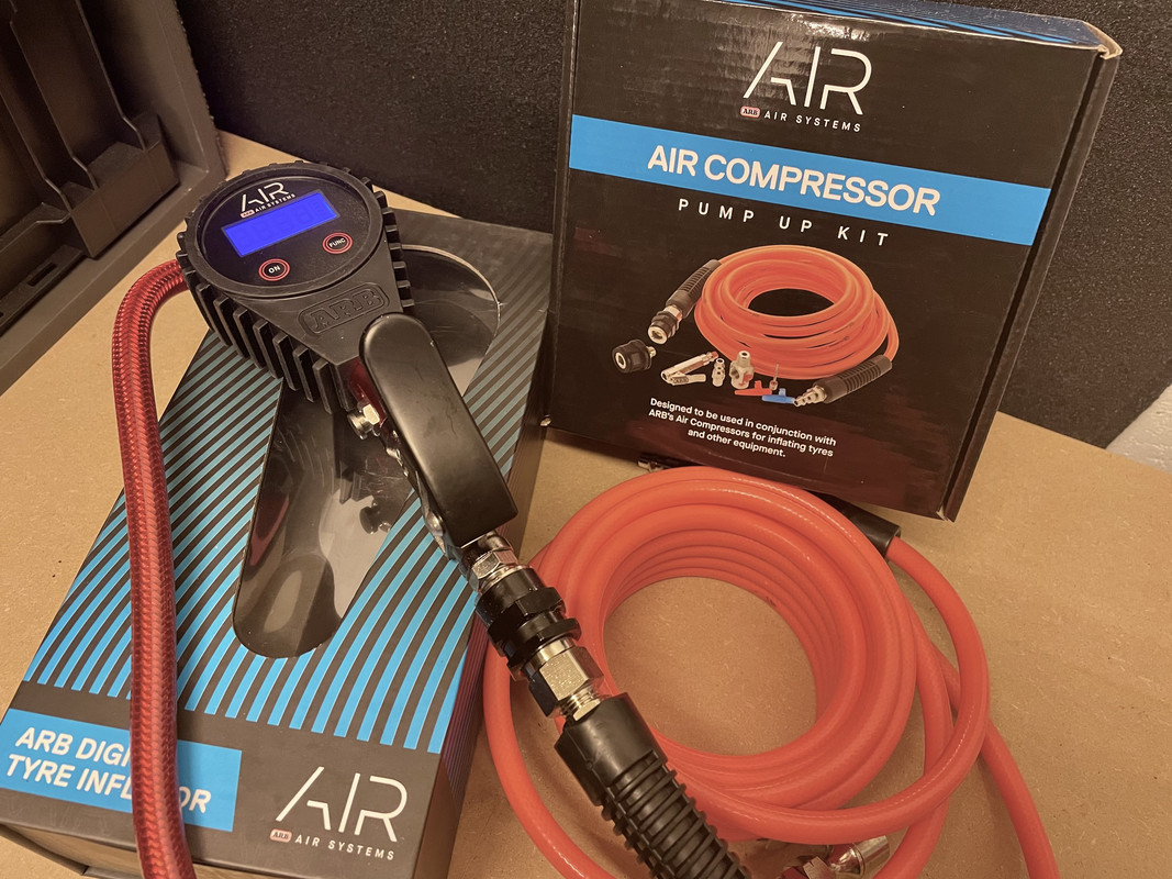

Manguera con inflador digital ARB.
Aqui si que compre el original de ARB porque hay poca diferencia con los demas y la calidad del producto es muy alta ya que vale para inflar y desinflar con el mismo accesorio.

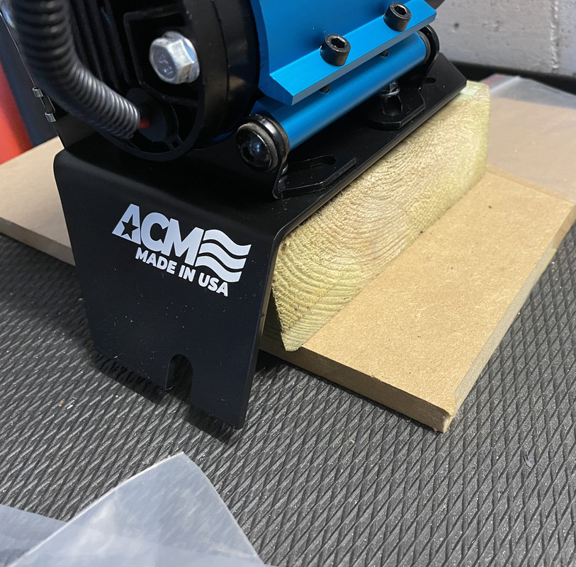

Una vez que nos llega todo, empezamos a montar el compresor en el anclaje.

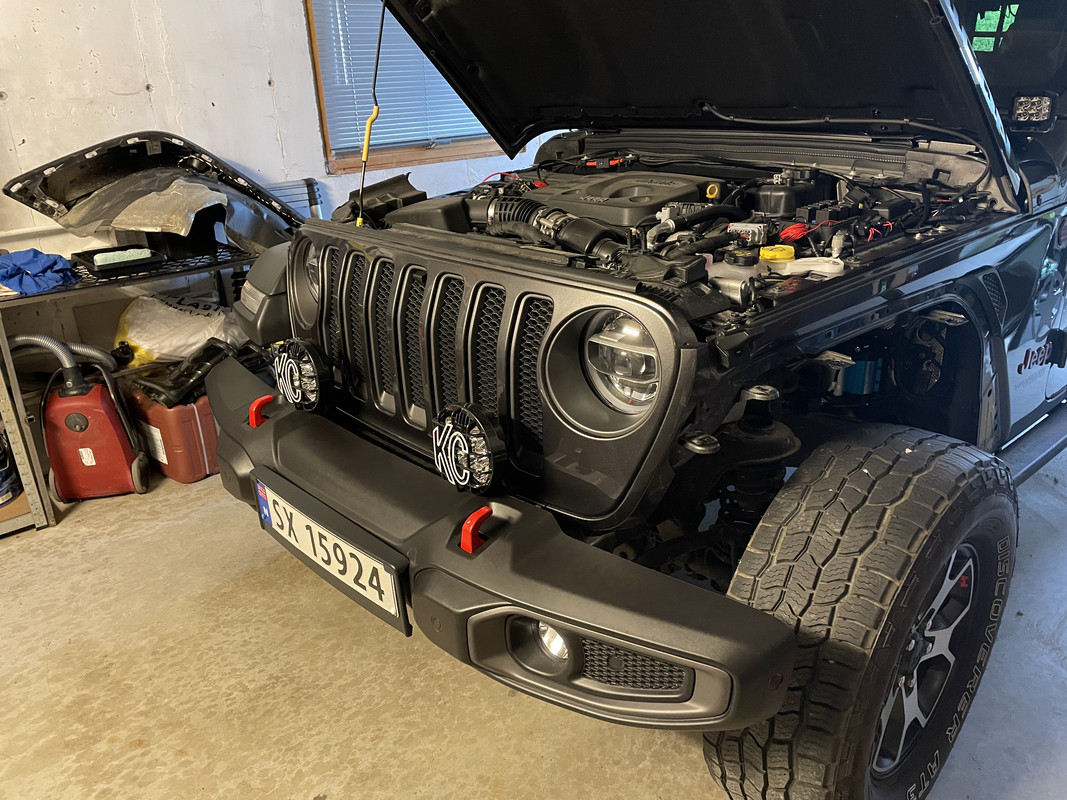

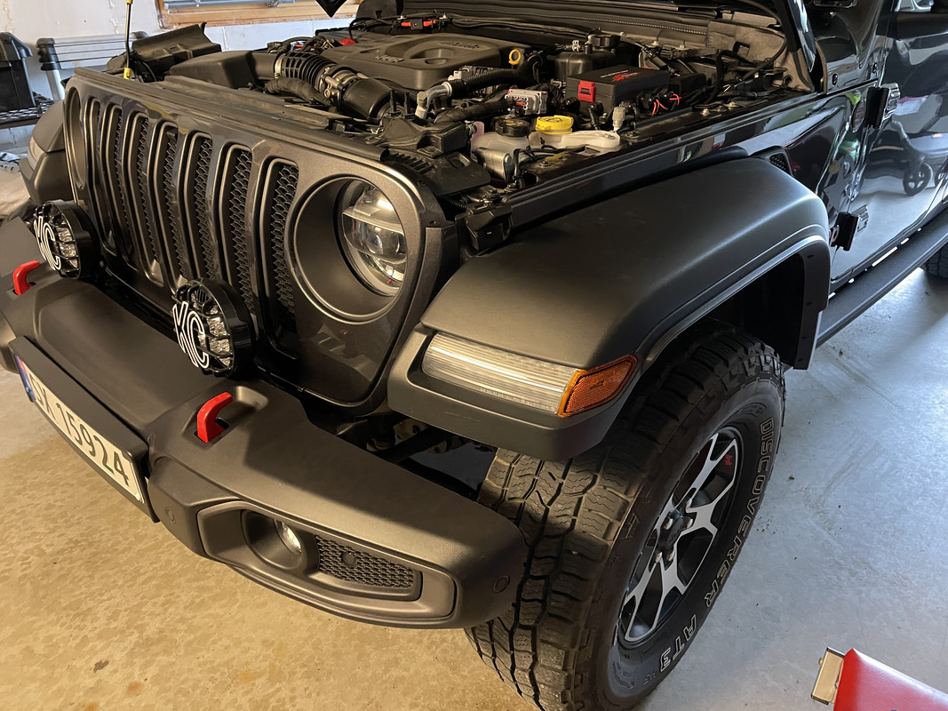

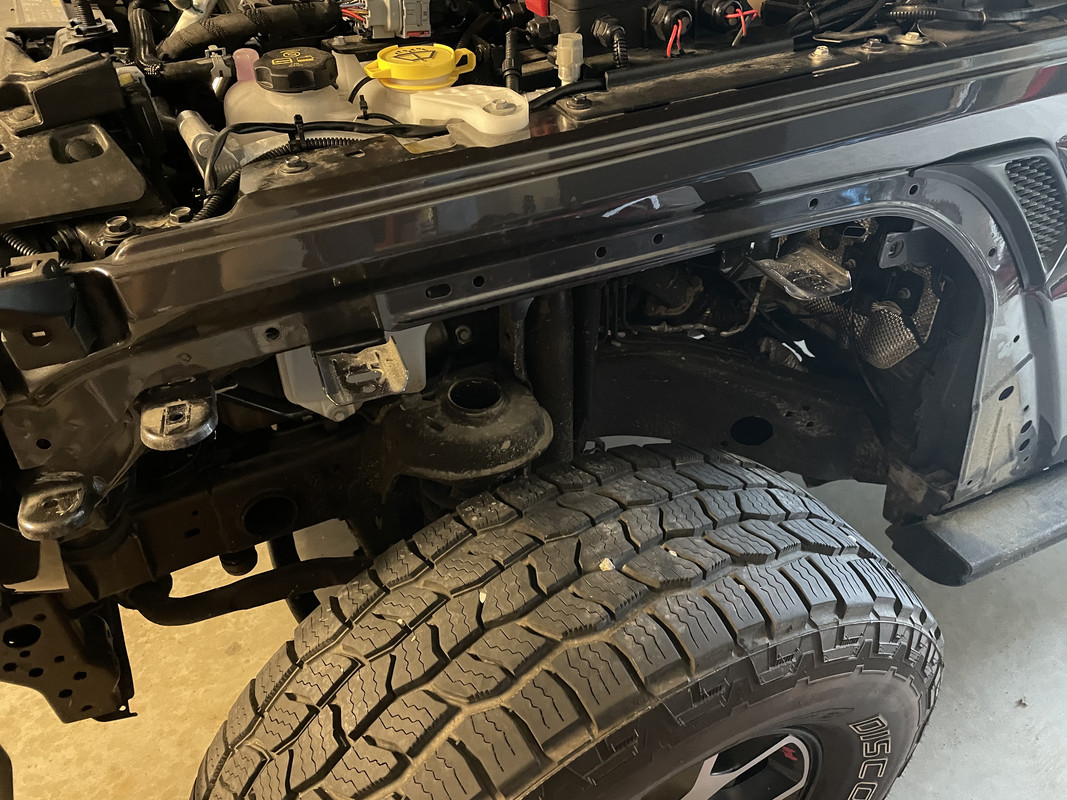

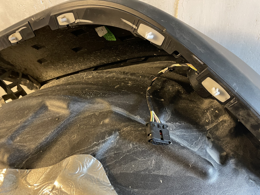

El compresor ira montado justo detras de la aleta del conductor, asi que hay que quitarla. Para ello hay que sacar 4 tornillos por el interior de la aleta y tirar con cuidado pero con firmeza para sacar las grapas de plastico.
Es inevitable romper alguna (yo tuve suerte y solo rompi una) asi que es buena idea ir al concesionario y pedir un juego para tener de repuesto.(os dejo el numero de pieza de Mopar)
Hay que tener cuidado al tirar de no arrancar el conector de las DRL
Estas son las grapas de plastico de la aleta y se venden en packs de 8 uds

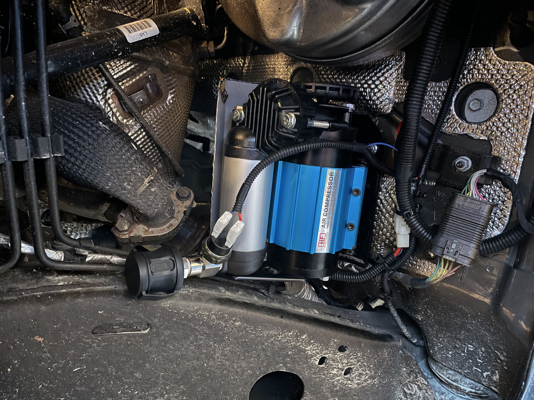

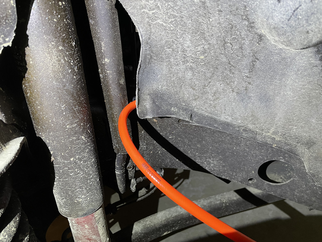

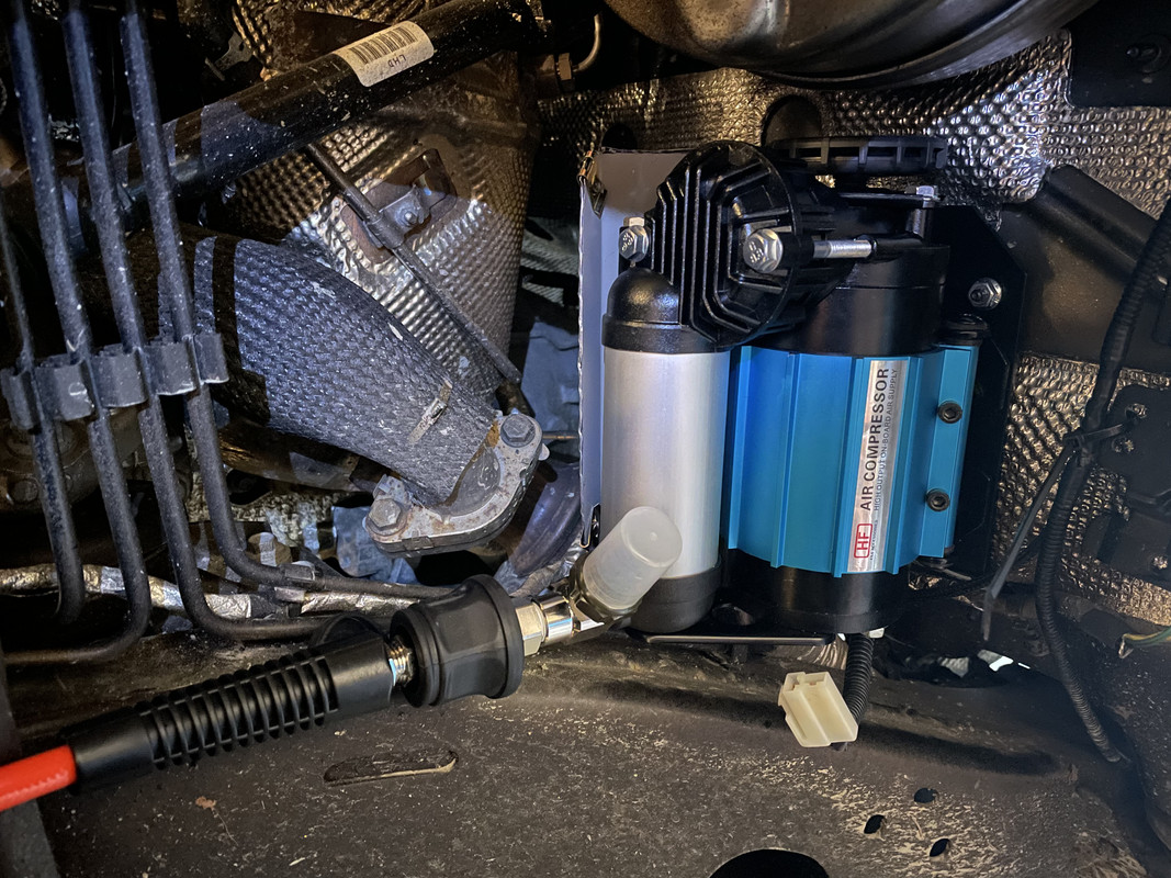

Ahora montamos el compresor en su lugar siguiendo las instrucciones del video y comprobamos que no roza con nada y lo fijamos en la posición que queremos. Es importante dejar espacio y comprobar que se puede conectar la manguera que ira detras del cubrerueda cuando volvamos a montar la aleta

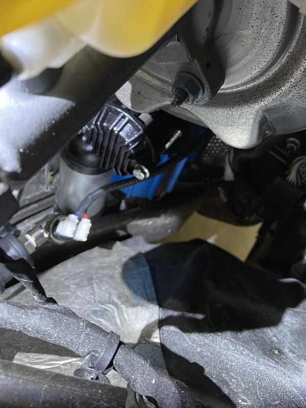

Una vez que lo tenemos fijado, pasaremos el cableado hasta el positivo y el negativo de la bateria y conectamos el boton on/off al cable que lo activa desde dentro del habitaculo.
Volvemos a poner la aleta, y comprobamos que todo funciona y se puede acceder por el cubrerueda con la manguera
