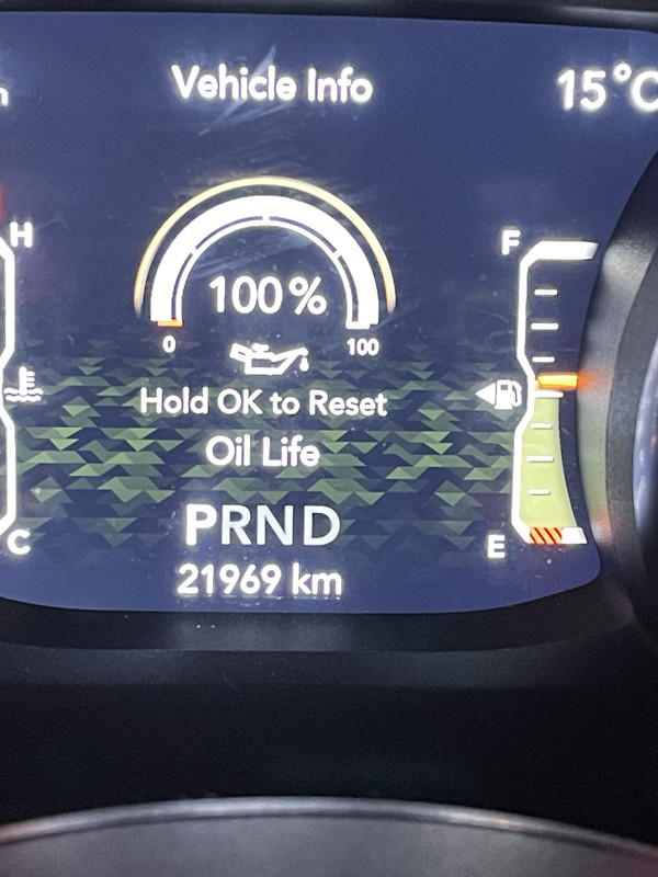

Como sabreis el JL viene con una pantallita donde te indica la vida del aceite “Oil Life” en porcentaje %. Para hacer la revisión se supone que el sistema te avisa antes de llegar a 0% y que cuando la haces, te ponen el contador al 100% hasta la siguiente revisión.
En mi caso, me hicieron la revisión del segundo año en noviembre y por lo visto no les funcionaba la “maquinita” y me dijeron que me pasara otro dia para resetear el contador del aceite. Como no me gusta tener que ir a verles la cara a los del servicio oficial por estas chorradas, pues decidí investigar y hacermelo yo mismo, ademas de que cuando se pase la garantía pues ya me podré hacer los cambios de aceite sin pasar por un taller.

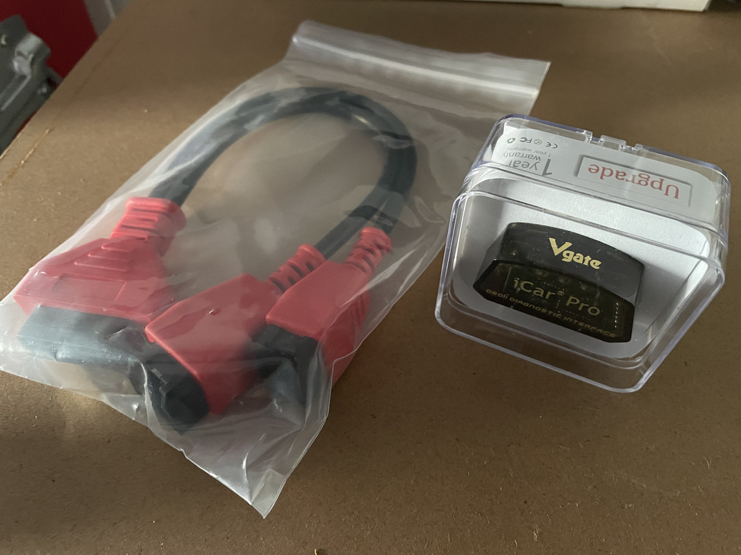

Lo segundo es tener un lector OBDII bluetooth y un cable para puentear el “security gateway” o puerto de seguridad que traen los vehículos modernos y poder acceder a las ECU con total libertad.
Aqui teneis mas informacion: http://jscan.net/jl-jt-security-bypass/
Este es el lector en cuestion y el cable rojo necesario para hacer el bypass (se encuentran las dos cosas en Aliexpress a un precio muy económico)

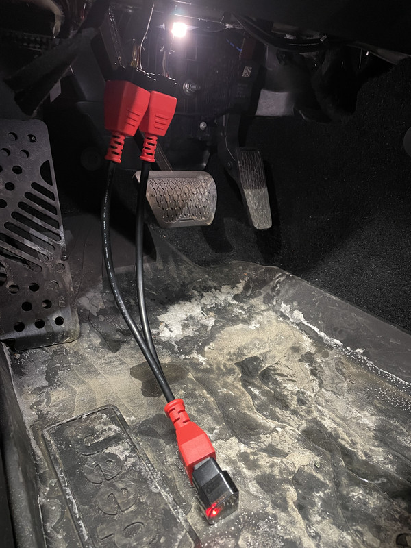

Ahora conectamos el cable rojo a los dos cables que hay justo detras del puerto OBDII (los mismos que se usan para conectar el TazerJL) y a continuación conectamos el lector bluetooth.

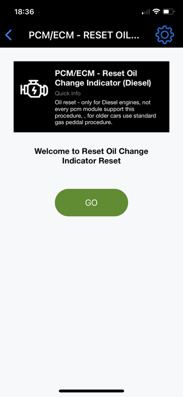

La app aunque tenga muchisimas opciones es muy intuitiva, asi que navegamos hasta el menu de mantenimiento programado para motor diesel
Le damos a GO y ya lo tenemos!

Si tienes el extensor del tazer como puedes ver en la foto esta chupado poner y quitar el cable rojo 👍🏻
