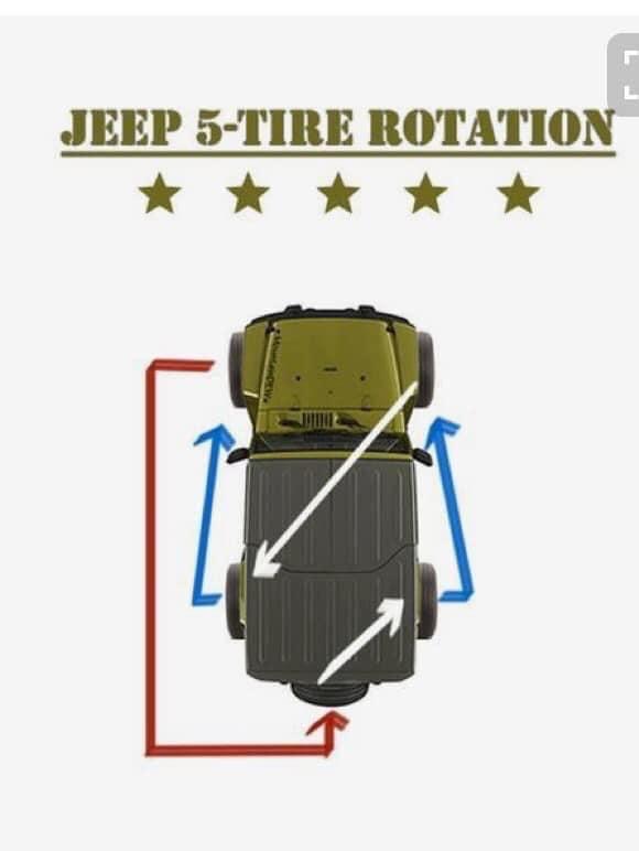

Mensaje por Renegado Jim » 01 Mar 2023, 18:26
Se recomienda rotar los neumáticos cada 10.000 kms y segun el siguiente esquema
