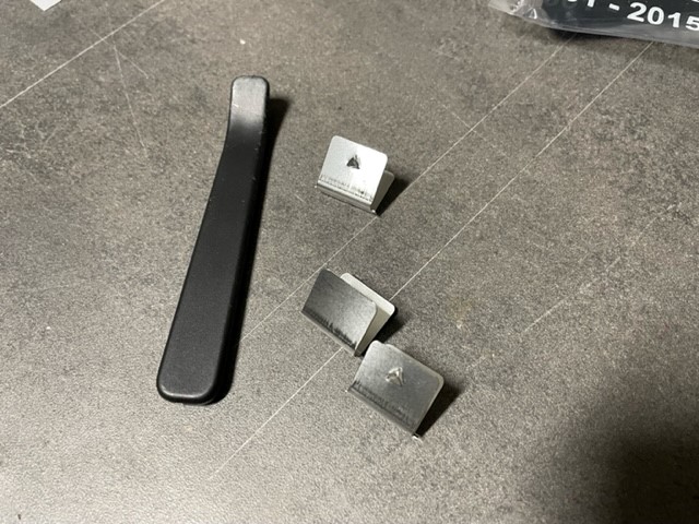

Una vez lo tenemos presentado, lo vamos a fijar con estos clip metálicos (dos por ventanilla) que instalaremos dentro del canal ayudandonos de nuevo con la herramienta de plástico. Podeis usar un destornillador pero hay que tener cuidado de no dañar las gomas.

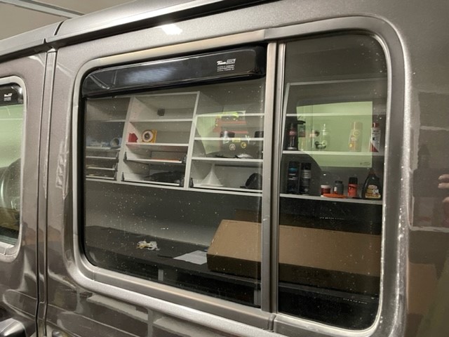

Aqui dejo una foto del antes y el despues. Me encanta como quedan y funcionan a la perfeccion. Espero que os haya servido de ayuda si estais buscando algo parecido para vuestro Jeep!
