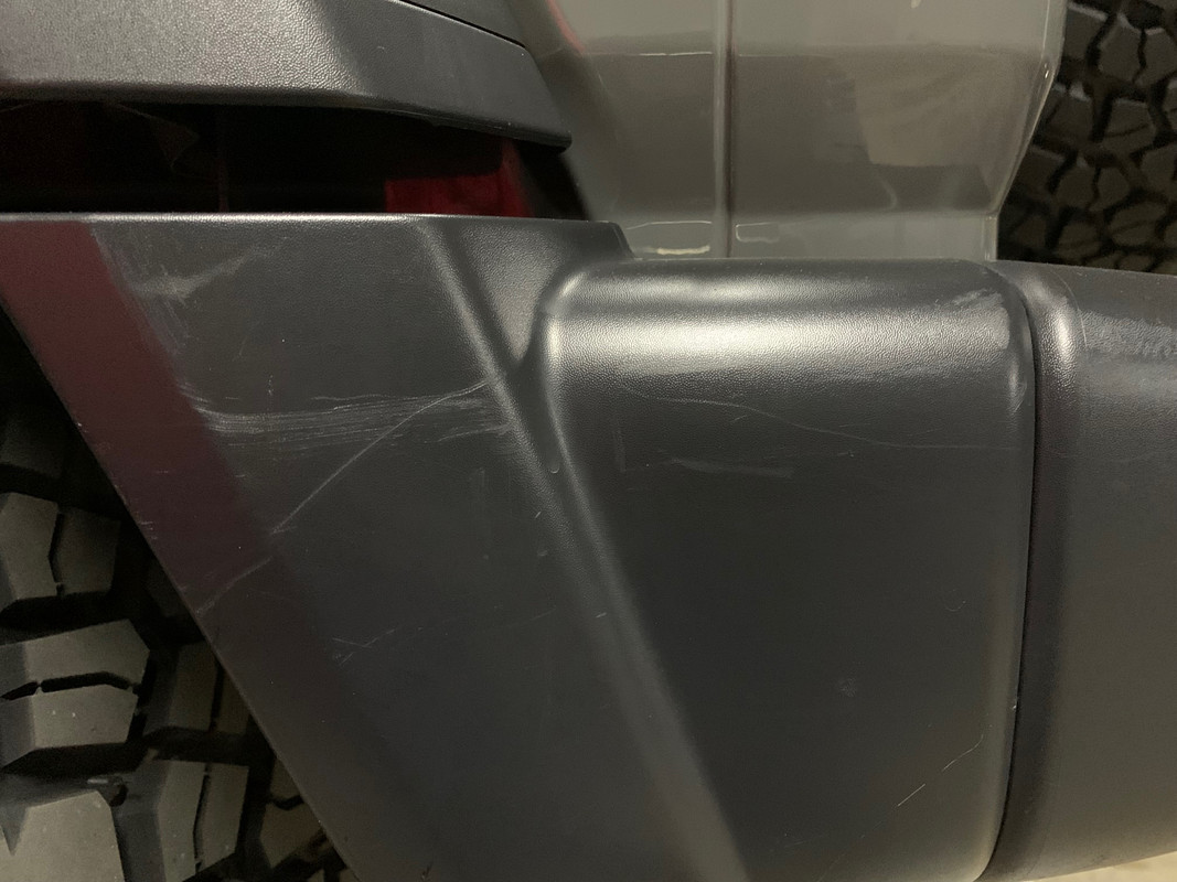

Buenos días, perdón pero he estado ausente y no he podido responder antes! Adjunto la foto del arañazo para que os pongáis en situación. Está arañado de una punta a otra, no se aprecia bien por el brillo de la luz, pero sí ha llegado de una punta a otra.

Lo veo un poco profundo para poder quitarlo con un gel renovador de plásticos la verdad

Buenos días @Cayegr35 , ese rayón, tal como te dice @Renegado Jim es complicado de sacar con ese tipo de productos, dado que esta muy marcado en el plástico.
Otra opción que tienes es la aplicación de calor utilizando una pistola especial que tienen los chapistas para sacar bollo y golpes de los para golpes de plástico.
Aplicando calor de forma gradual sobre la zona y con cuidado, ablandararas el rayon y con una espátula Fina metálica corregirás ese defecto, perfectamente, si no te atreves un profesional seguro que te lo solventa. Luego se le aplica un producto de los que estáis ablando que regenera la zona u se te puede quedar perfecto.

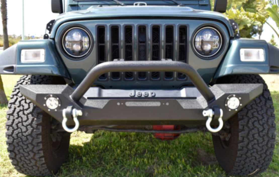

🤣🤣🤣🤣 o poner una defensa metálica también que aguanta más 😆😆

Muchas gracias @SpikeJeep por la explicación y el video. Hablaré con un chapista o buscaré a alguien que trabaje bien el tema del plástico por que vaya faena por no decir otra cosa lo de los paragolpes de pásticos negros!! jajajajaja lo mejor desde luego es uno de hierro y te quitas de problemas! Que a la larga creo que será la mejor solución y por lo que lo acabaré cambiando seguro.
