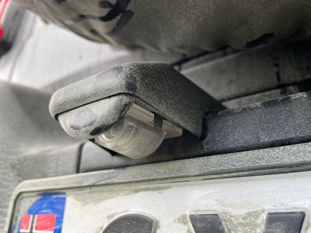

Pues hoy estaba lavando el Wrangler y me he dado cuenta de que llevaba un plafon del portamatriculas colgando! :grinning:
La verdad que no se ha caido de milagro porque el plastico transparente se ha quedado entre el plafon y la matricula en si...
Este es el plafon en cuestion (el que estaba bien porque lleva dos)

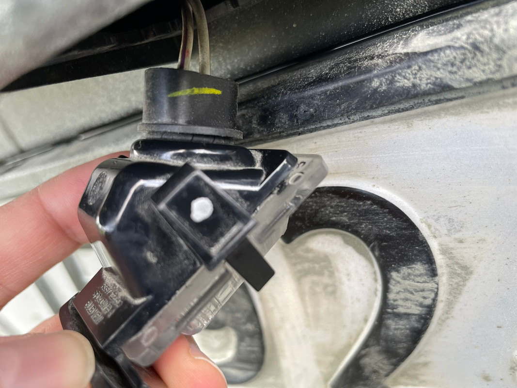

Se saca tirando con dos pestañas simplemente

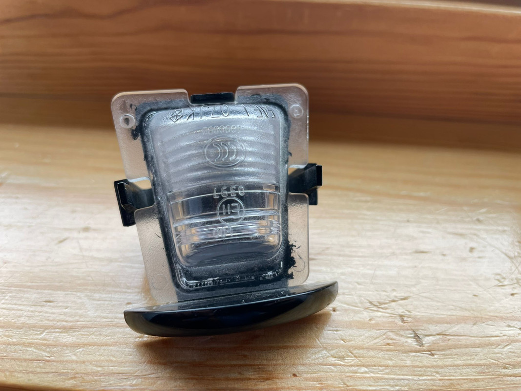

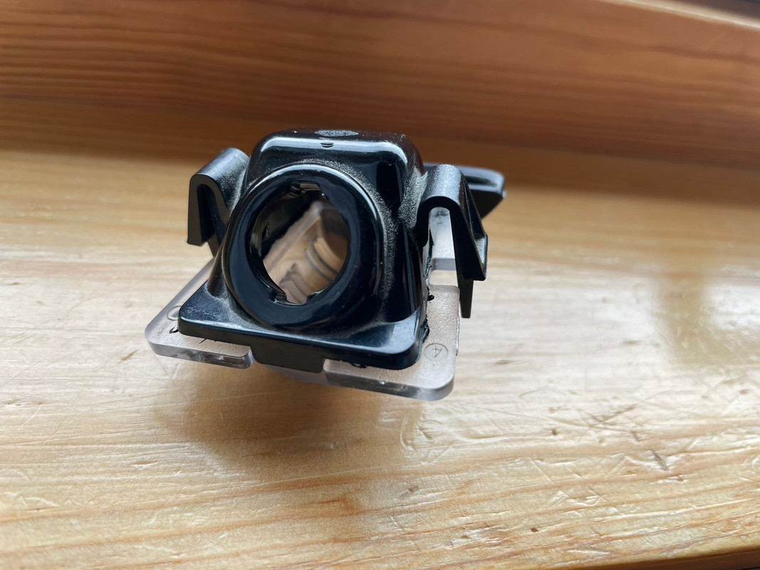

Aqui se puede ver que son dos piezas que van pegadas, la negra que es el que sujeta la luz y la transparente que es la tapa, pues ben la transparente se habia despegado y la tenia suelta, asi que he puesto un cordon de Sikaflex y las he vuelto a unir

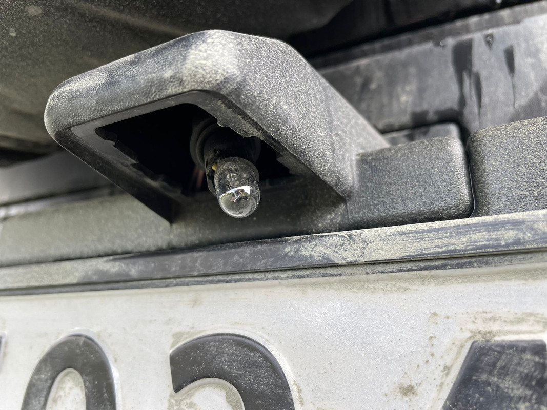

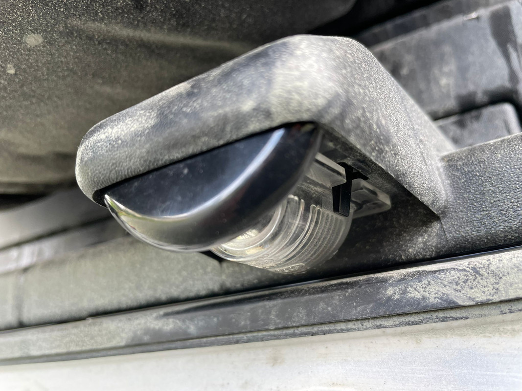

Una vez que lo tenemos seco, pues volvemos a fijar la bombilla y a colocar el plafon en su hueco original del paragolpes ya que simplemente va a presion con dos patillas
