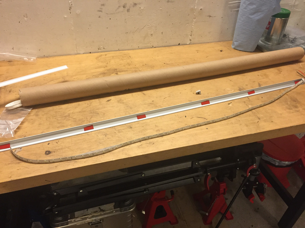

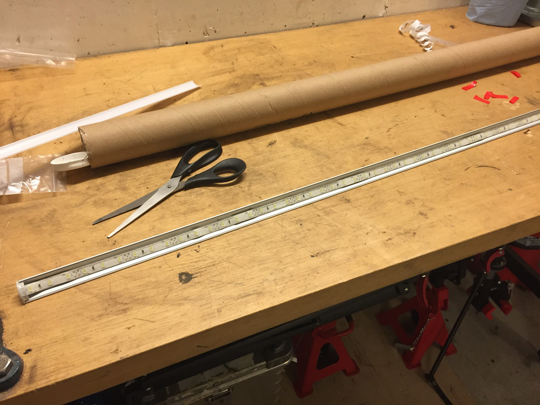

Lo primero sera pillar una tira led del color que querais de 1 metro de longitud de esas que se cortan a medida. Creo que me costo 2 euros en aliexpress o una cosa asi. Lo segundo es comprar un perfil de aluminio de 90 grados con plastico protector como los que se utilizan en las casas. Lo podreis encontrar en tiendas de decoracion o de iluminacion etc.. a mi me costo unos 8 euros creo recordar en la tipica tienda de bricolaje.

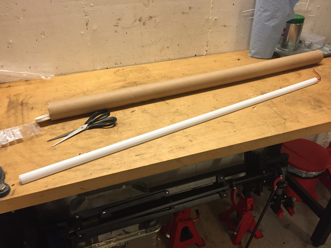

Ahora simplemente es ir pegando la tira led al perfil y luego cerrarlo con la tapa que traen de plastico semitransparente. Estas tiras de led se pueden cortar asi que no hay problema si quereis una tira mas corta o mas larga para otro modelo.

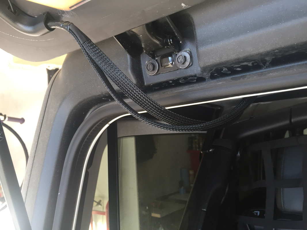

Ahora pegamos el perfil al canto de plastico qque hay en el cristal abatible con cinta doble de 3M de esas tipo heavy duty que aguantan muchos kilos y de ahi ni se mueve. Pasamos los cables enfundados hacia el interior aprovechando la canalizacion del limpia trasero y ya estamos listos para conectar el positivo y el negativo en la zona del maletero

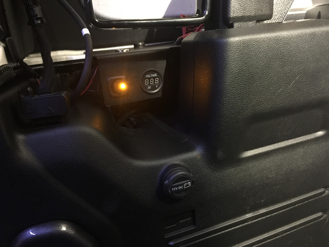

En mi caso lo conecte a la caja de fusbiles y a la botonera que me he fabricado en este brico, con lo que dispongo de un boton para encender/apagar y asi me aseguro de que la tira led solo consume de la bateria adicional.
