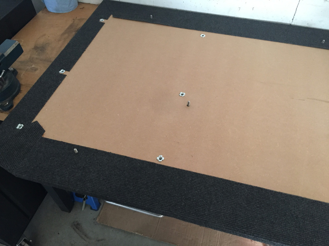

Ahora instalaremos unos remaches roscados en el interior de paso M6 en los travesaños para poder fijar la plataforma, quedaria tal que asi
Ahora tendremos que cortar la plataforma que servira de base, en mi caso elegi madera de DM de 13mm. Hacemos los agujeros donde queden los remaches roscados que previamente hemos instalado y atornillamos para asegurarla. Os aseguro que os podeis sentar encima que no va a ceder ni un milimetro.
Para rematar, comprais un forro de tela lo mas parecido al tapizado, y lo pegais usando pegamento en aerosol como los que se utilizan para forrar altavoces de musica y queda como si hubiera salido de fabrica.

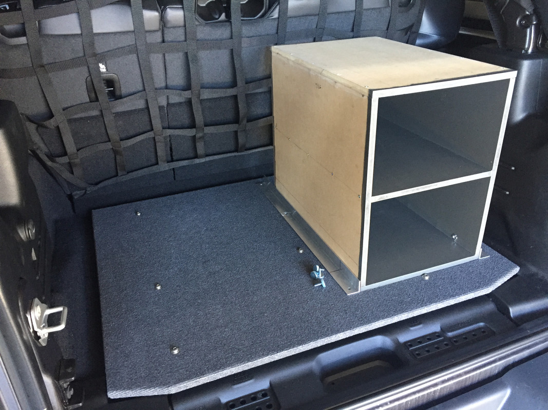

Ahora vamos a fabricar la cajonera en si.

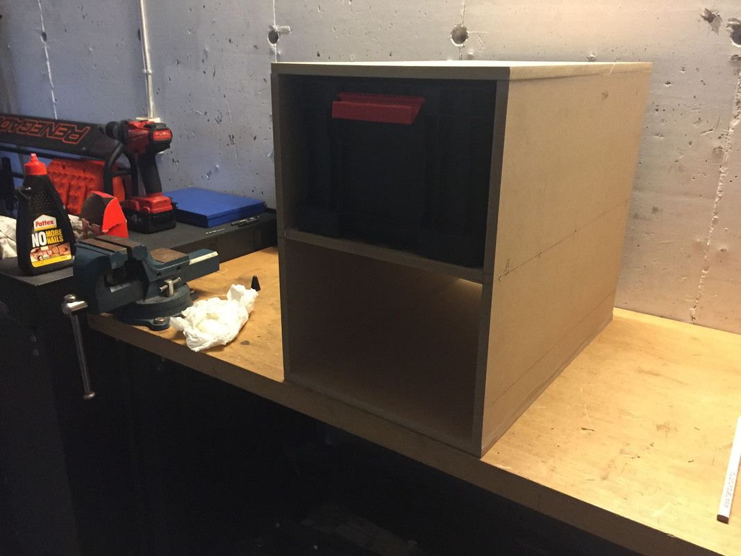

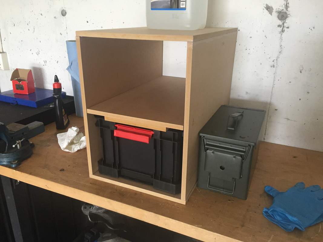

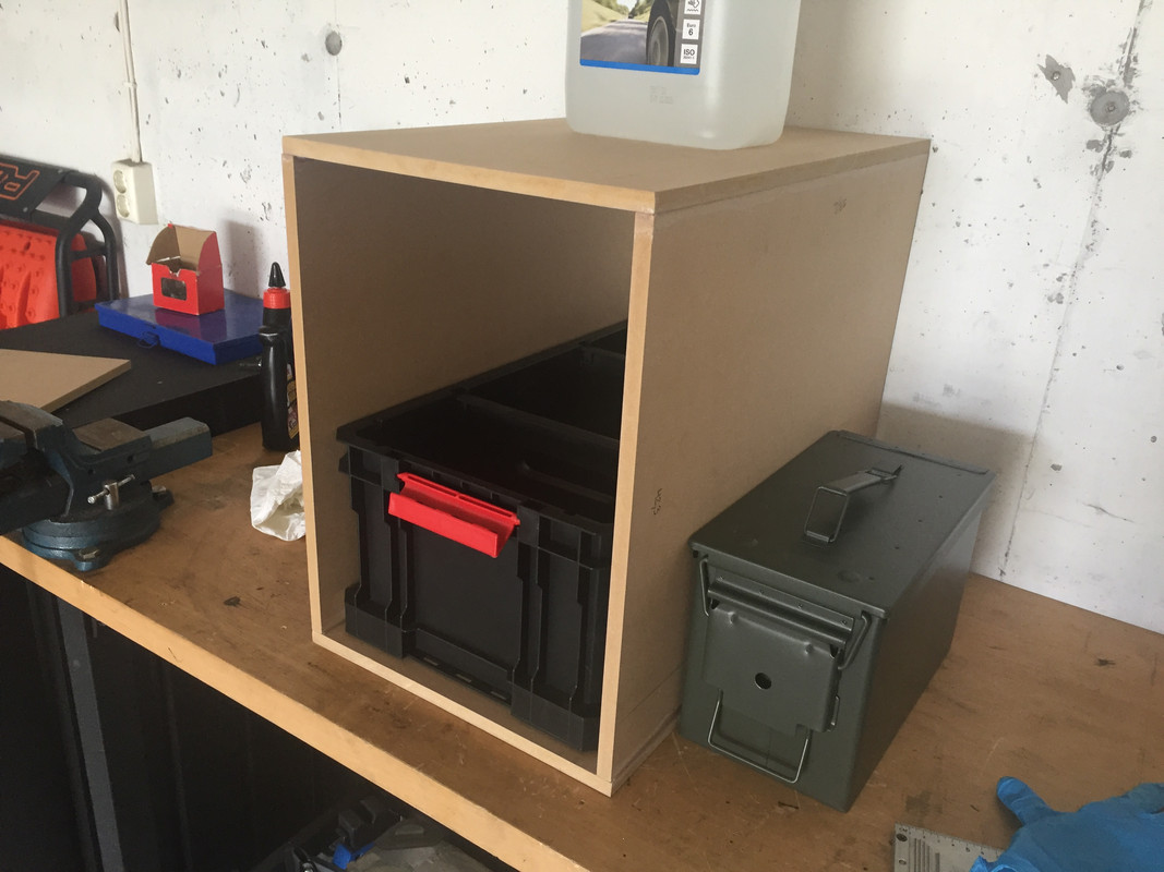

Yo parti de la base con un par de cajas organizadoras que compre en una ferreteria industrial de esas que se montan una encima de otra y vienen con dos divisiones que las puedes quitar y poner. Son muy baratas y robustas.
La cosa es ir empezando a construir la cajonera alrededor de las dos cajas una encima de la otra, dejando 4mm de separacion entre los bordes para que puedan meterse y sacarse bien.

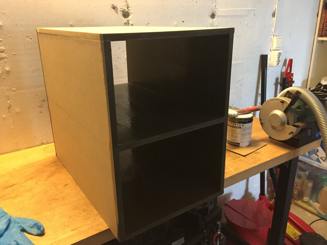

Cuando lo tengamos montado a falta de cerrar con la tapa trasera, le damos un par de manos de pintura para muebles al interior y el exterior lo dejamos sin pintar ya que lo vamos a forrar igual que hicimos con la base.

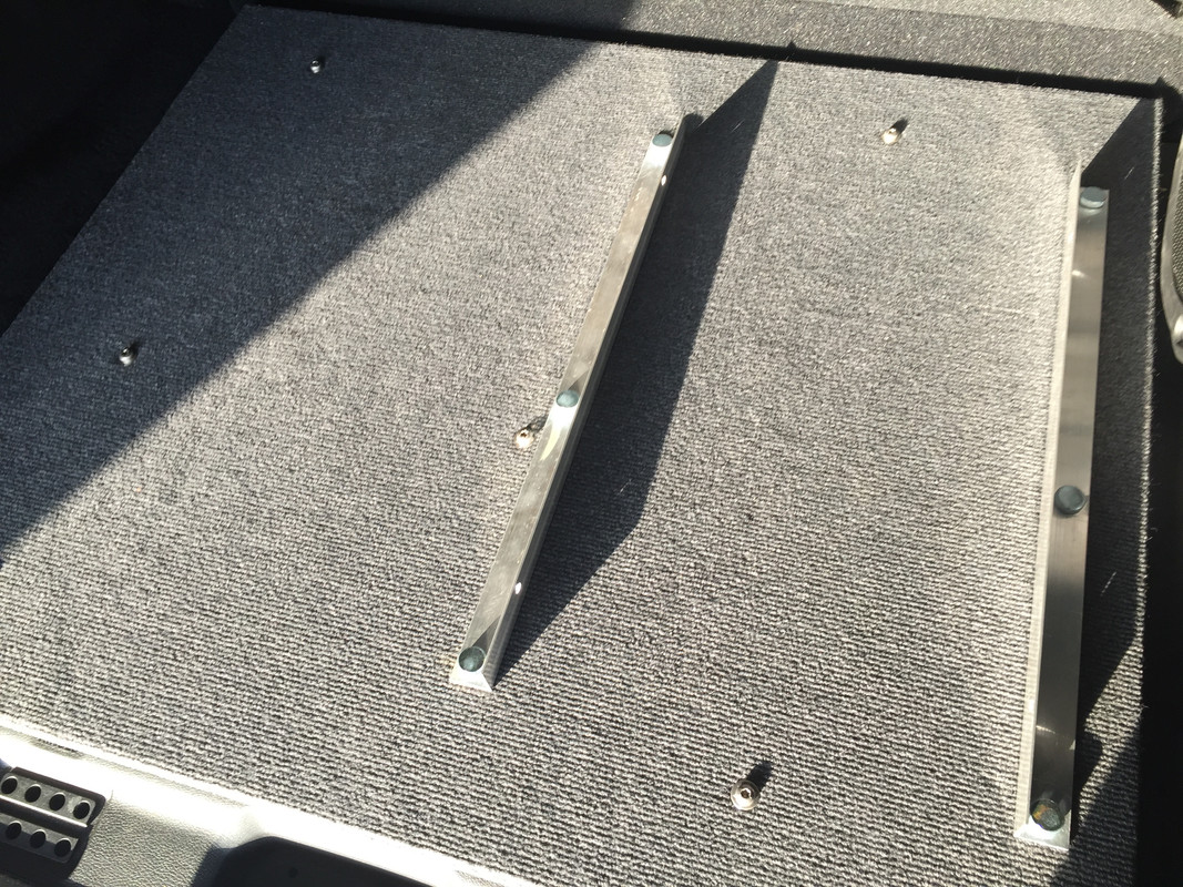

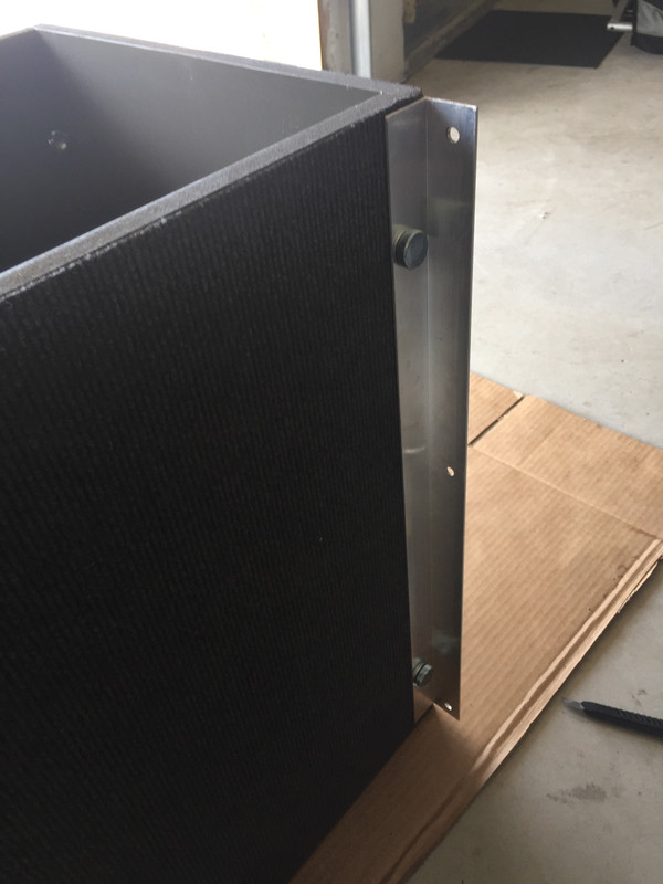

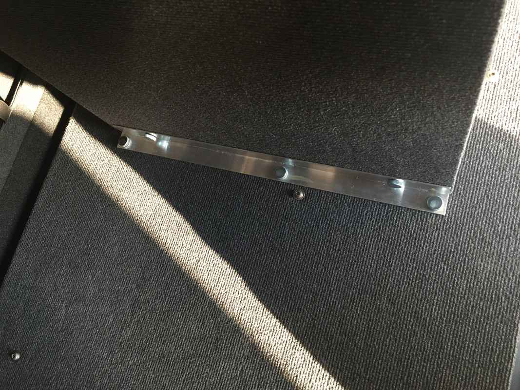

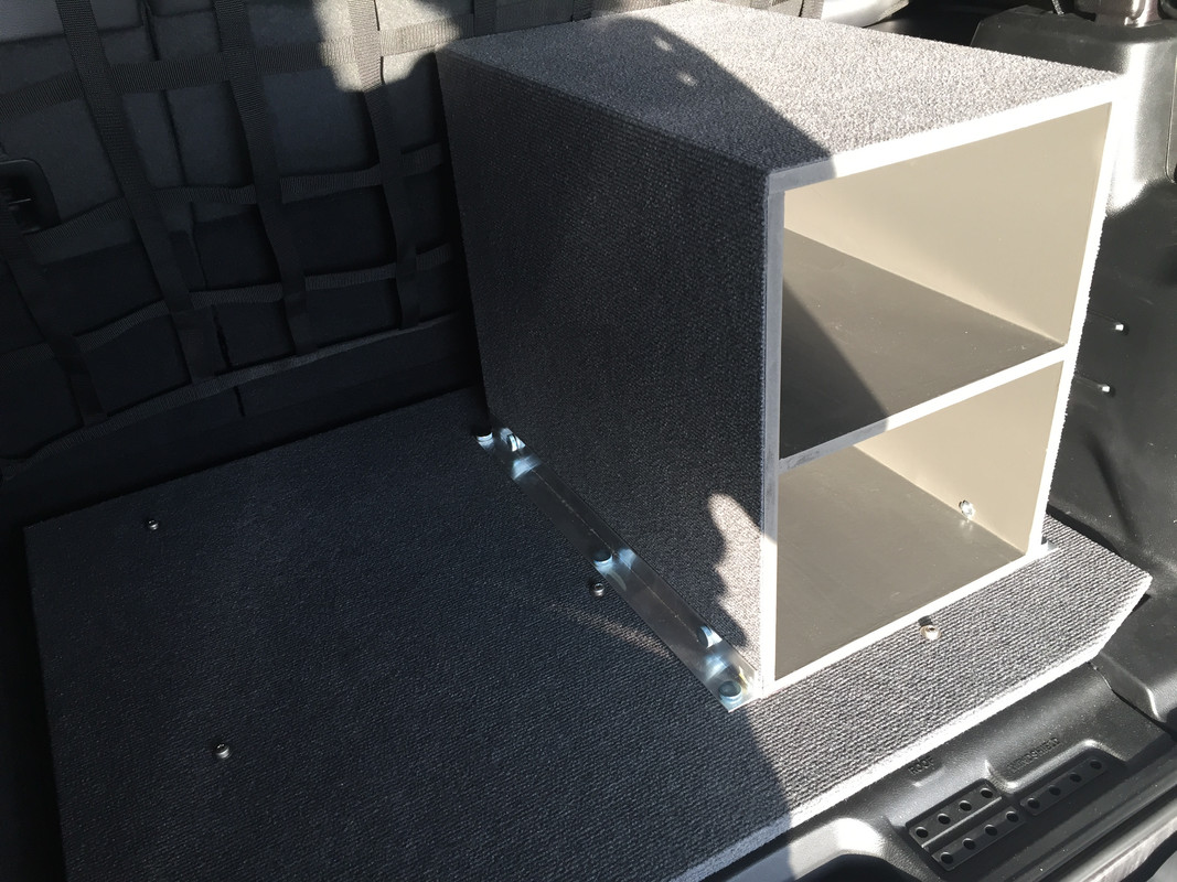

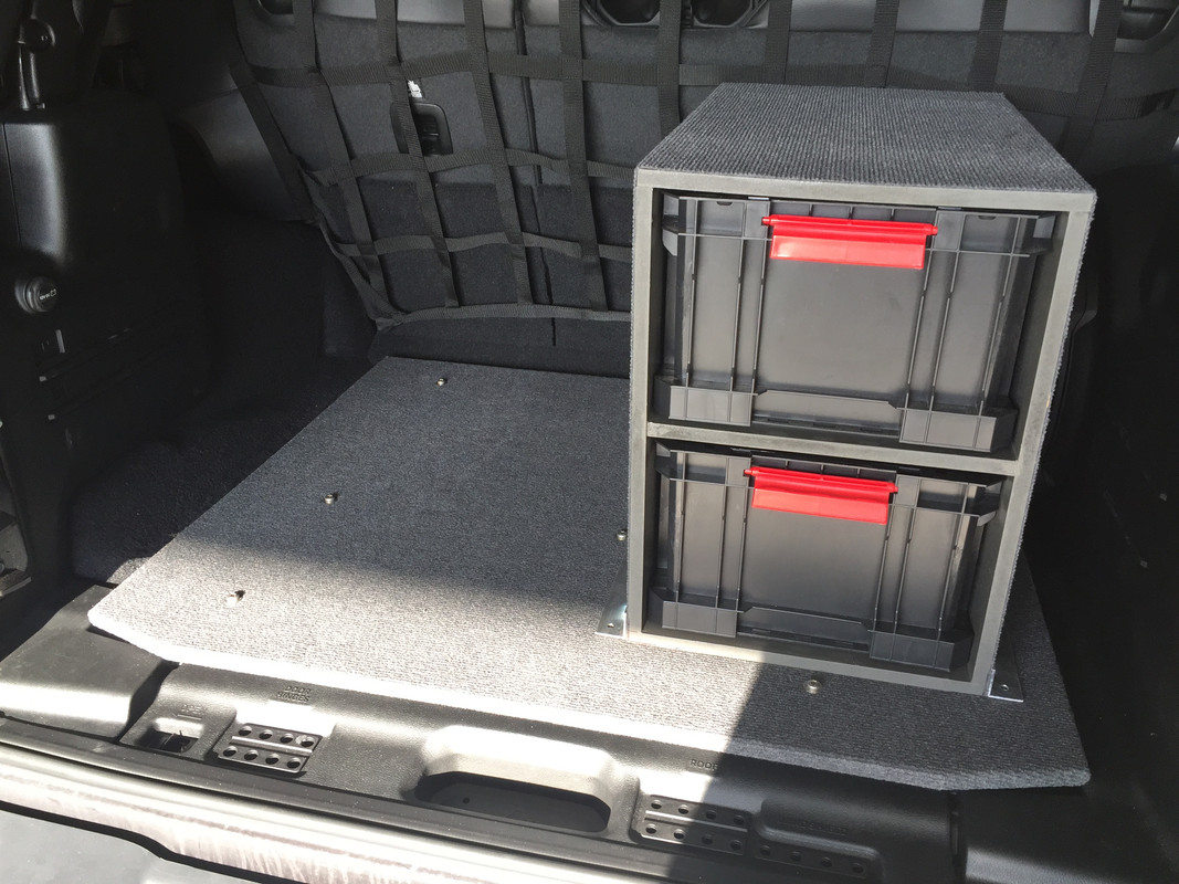

Antes de forrarlo, vamos a ponerlo en la posicion que queremos respecto a la base para fabricar las guias que utilizaremos para fijar la cajonera, y poder quitarla con 6 pernos en menos de 1 minuto y sin necesidad de herramientas. Para mi es primordial poder desmontar la cajonera cuando no la uso para poder ir cargado de viaje o simplemente llevar el carro de mi hija pequeña. Asi que para este fin, compre 6 pernos M6 en aliexpress y con un perfil de aluminio de 3mm hice las guias que se atornillan a la base y a su vez 6 agujeros para pasar los pernos y asi fijar la cajonera.
Al igual que hicimos con la base, forramos por fuera la cajonera y queda como si fuera equipamiento original mopar! ':)

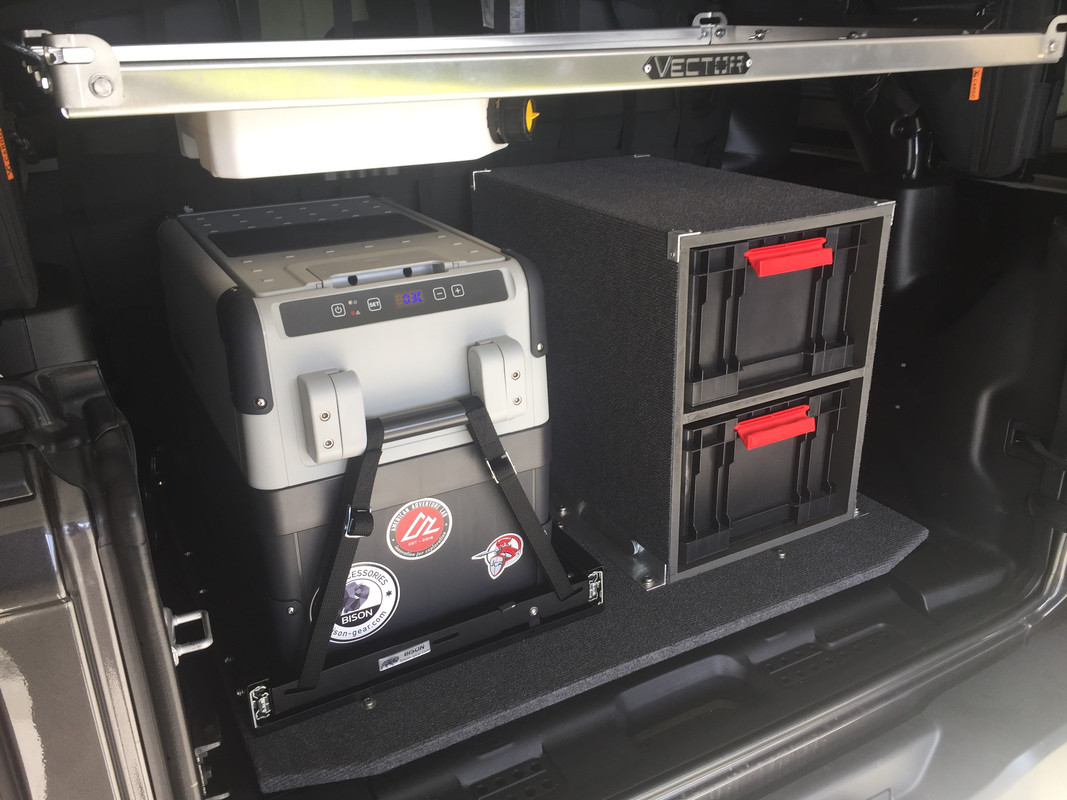

Lo siguiente que queria hacer es duplicar el aprovechamiento del espacio del maletero, ya que si no, no podemos poner cosas encima de la nevera o la cajonera y que vayan bien sujetas, y aqui despues de mirar y remirar distintas soluciones, no queda mas remedio que rascarse el bolsillo ... al final me decidi por la bandeja de Vector offroad que no es barata precisamente pero si la que mas me convencia por calidad, ligereza y robustez. Ademas viene preparada para anclar un par de bidones Rotopax de 4 litros con agua potable cada uno (yo solo llevo uno como veis en la foto).
Aqui os dejo el enlace a la bandeja:
https://vectoroffroad.com/products/jlu- ... d-platform
Y este es el enlace a los bidones de Rotopax
https://rotopax.com/rotopax/water-packs/
Y aqui se ve perfectamente el aprovechamiento a diario :') :') :') :') :') ademas de poder llevar mochilas y bolsas cuando llevas la cajonera y la nevera puesta.

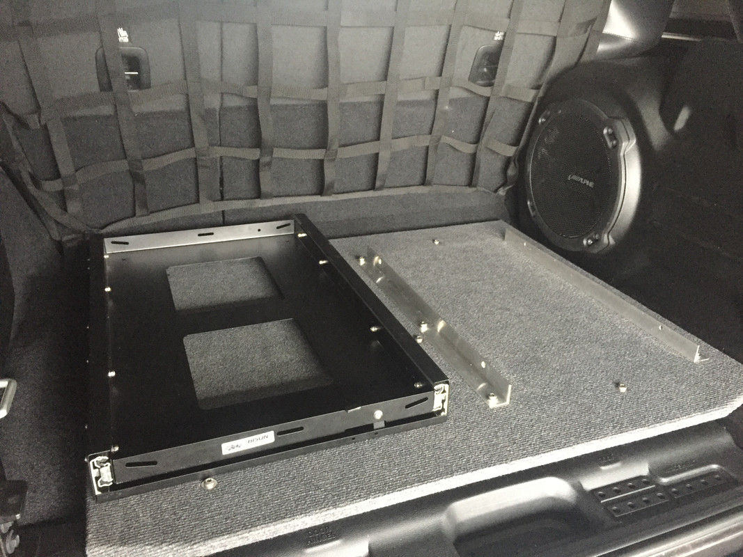

Para llevar mi nevera Dometic, al final me decidi por la bandeja extraible de la marca Bison Gear, ya que se atornilla directamente a la plataforma que hemos fabricado anteriormente y queda super robusta.
Primero agujereamos donde queremos fijarla, pasamos los tornillos y apretamos las tuercas por el otro lado.
Una vez que tenemos todo fijado a la plataforma, volvemos a montar y listo
..y ya podemos disfrutar de jornadas interminables de rutas y camping :relaxed:
