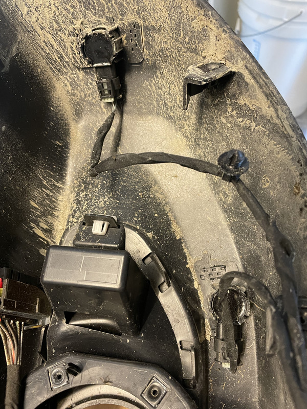

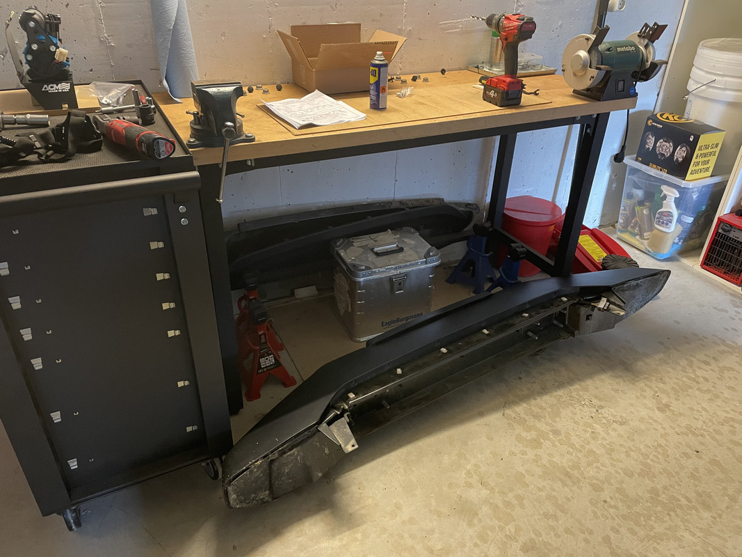

Quitar y poner el paragolpes no tiene mucho misterio ya que son 8 tuercas, pero el cableado tiene su truco ya que el europeo viene con sensores de parking y el americano no, asi que como vereis tiene bastante curro el tema.

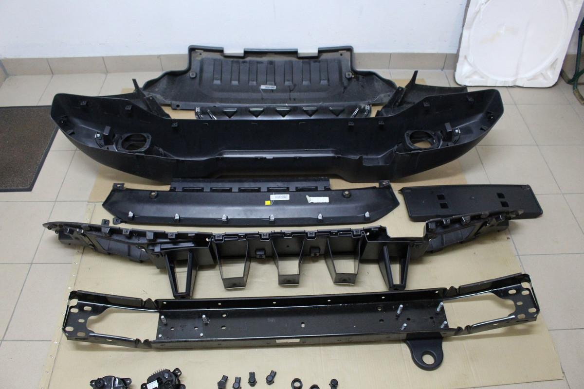

Una vez que tenemos el paragolpes (yo lo pille en eBay) hay que desmontar el original y despiezarlo entero, son tres piezas de plastico, una de metal, los antiniebla y el harnes de cables con los sensores.

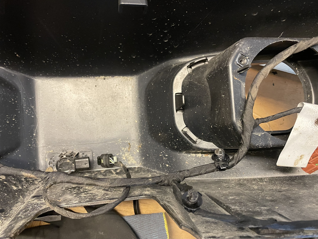

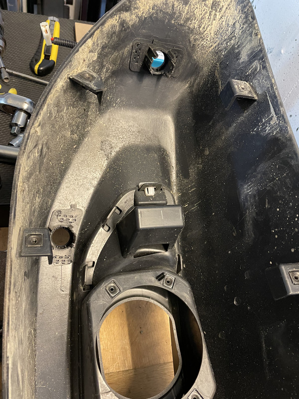

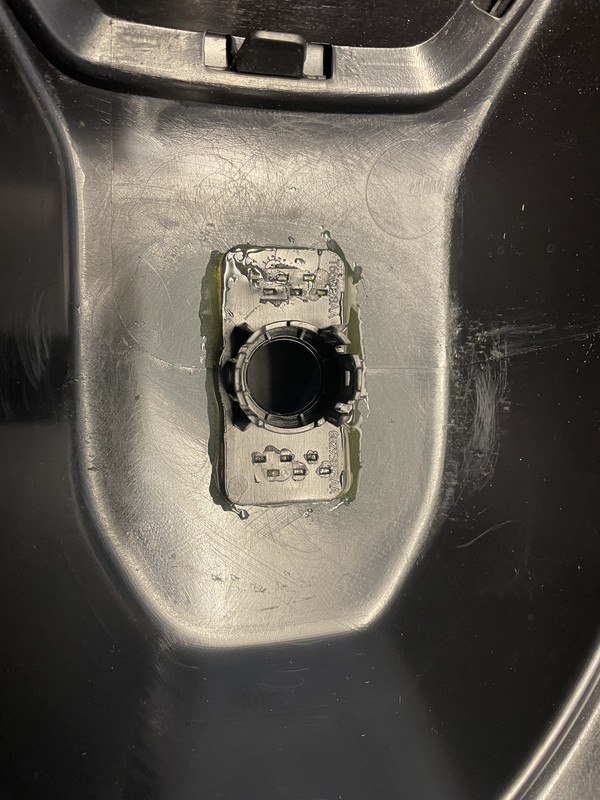

Una vez que tenemos despiezado el paragolpes accedemos a los anclajes de plastico que sujetan los sensores y a los propios sensores.

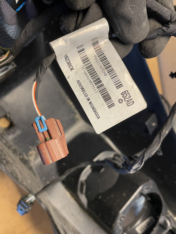

El cableado hecho en Nicaragua…para flipar

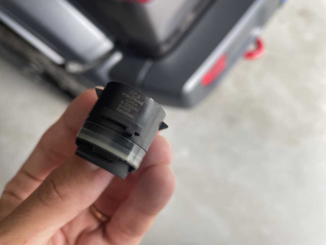

Juraria que los sensores a simple vista son los mismos que en el Renegade, pero no lo se porque no he desmontado los del Renegade, aqui teneis el P/N original por si algun dia os hace falta

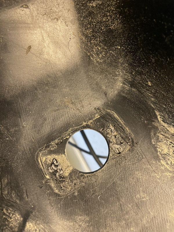

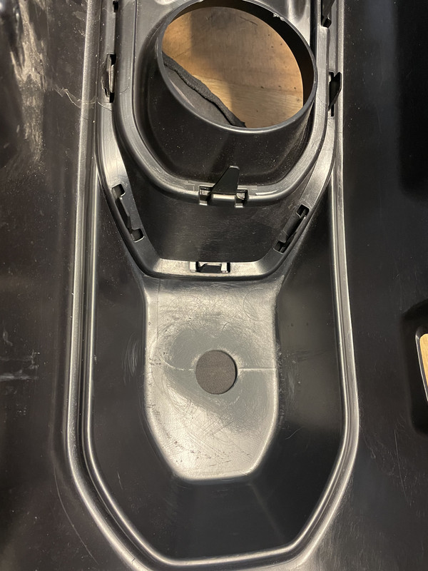

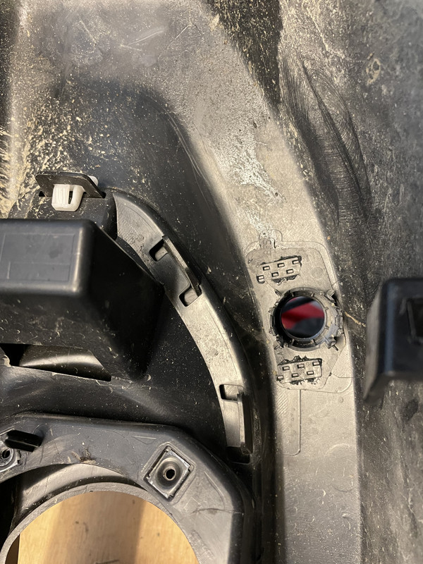

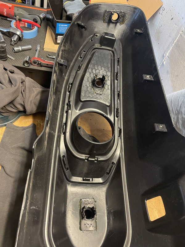

Ahora viene lo gracioso, ya que los anclajes de los sensores vienen termo sellados, con lo que hay que sacarlos con una pistola de calor , la punta plana de un destornillador y paciencia. Una vez que los tenemos fuera, los lijamos y limpiamos bien con alcohol o similar (yo use limpiacristales)
Ahora viene algo mas gracioso aun (lease acojone) que es hacer los agujeros (6) en el flamante paragolpes americano con una broca de sierra de 29mm. Despues de realizar pruebas en el paragolpes europeo y dejarlo como un colador, lo mejor es hacer los agujeros de dentro hacia afuera para que quede lo mas fino posible. Despues quitamos la rebaba lijamos un poquito y listo para pegar los anclajes de plastico con un pegamento denso y resistente para plasricos (yo utilice Gorilla glue).

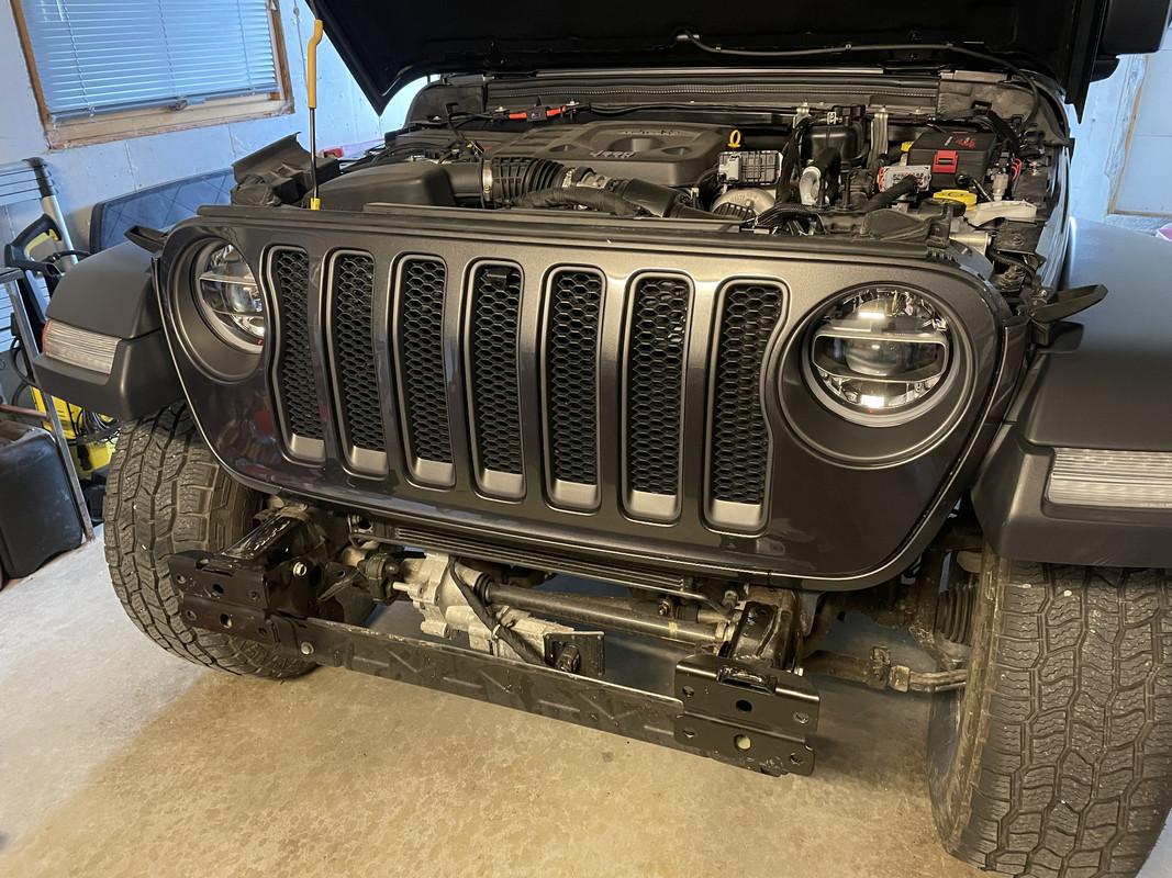

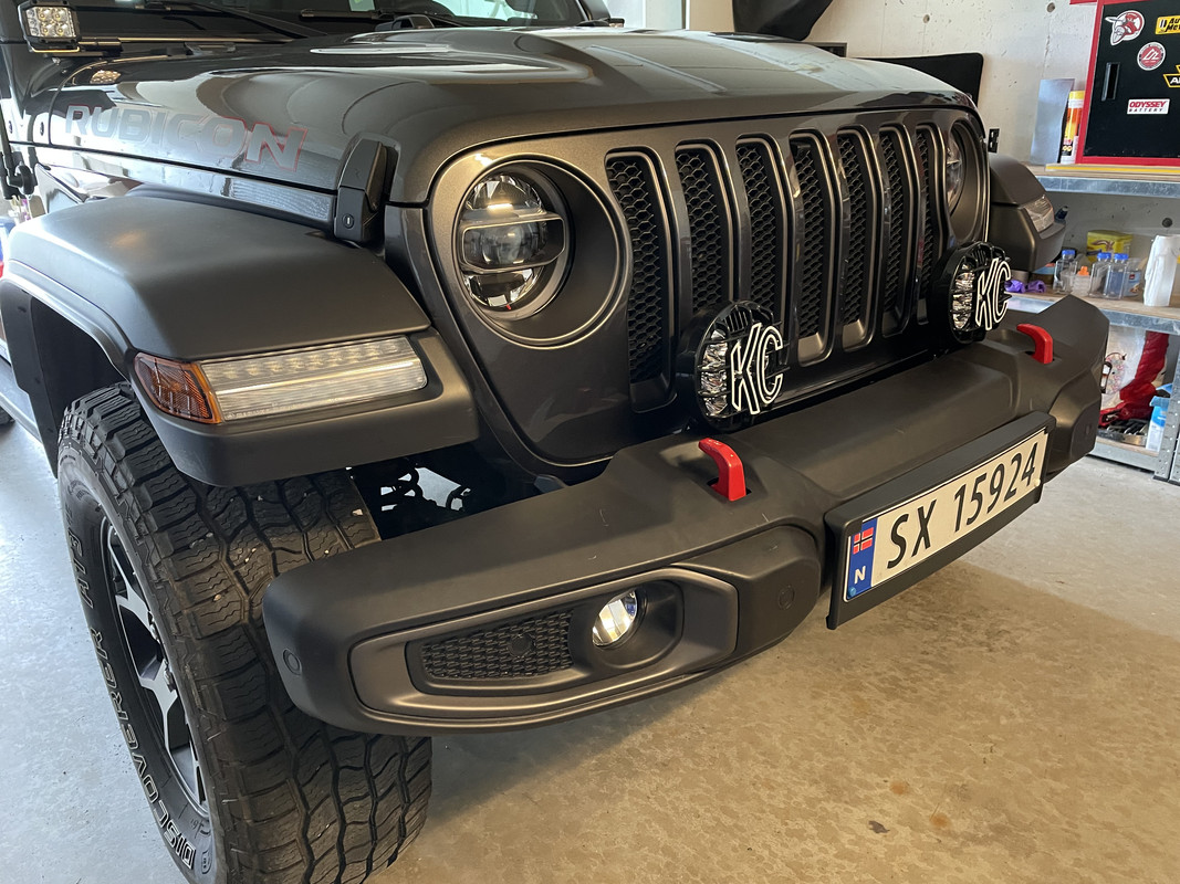

Ya solo queda montar los sensores en la misma posicion y orientación , enrutar el cableado de los propios sensores y los antiniebla en el paragolpes americano (hay que hacer un par de agujeros rectangulares con la dremel) y una vez que lo tenemos volvemos a atornillar con las 8 tuercas a las vigas del chasis (4 en cada larguero)

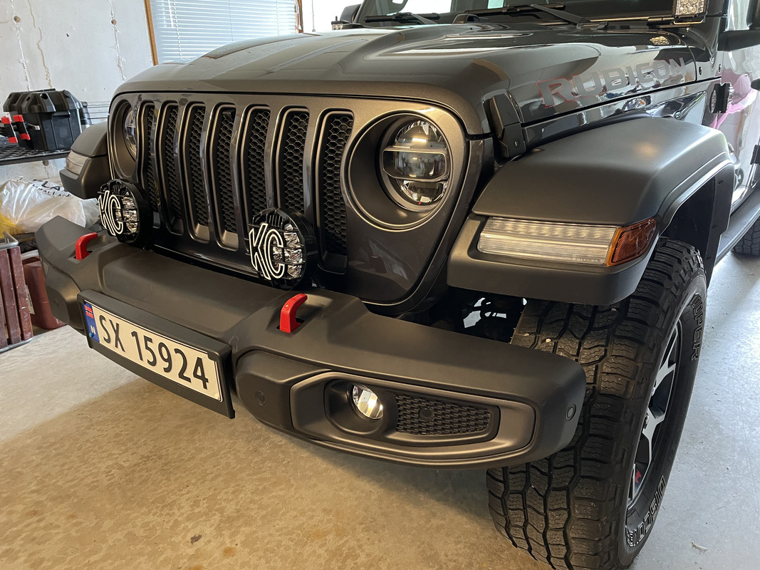

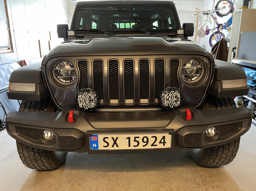

Como veis, el resultado es simplemente brutal. 😎
Ahora si que estoy 100% contento con la estética de mi Rubicon. ✌🏻

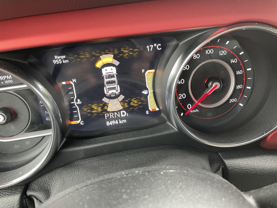

Finalmente comprobamos que el park sense delantero funciona correctamente sin falsas señales y se activan los sensores cuando hay algún objeto cerca.
