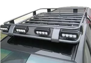

Partimos de la baca...me gustaría que fuese larga, de delante a atras...tipo de esa de juguete que puse, para incluso subir la rueda a ella y así dejar el maletero libre para una cocinilla de esas o lo que se tercie...
Los leds...pues eso, la barra clasica cojida a la baca, para quitar y poner con la baca, los dos en uno...
...y a partir de aquí, hay dos opciones...

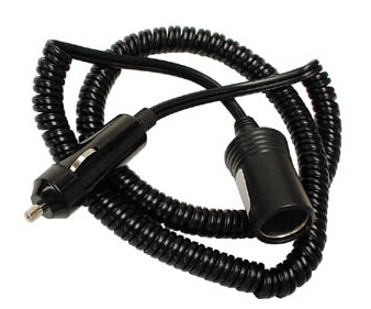

La primera sería instalar un conector en el vano motor e interruptor en panel, y conectar las luces a ese conector mediante un cable, que podría ser...
...con los conectores correctos...
...también un buen cable normal sujeto con unos clips o imanes a donde se pueda...

Yo me decanto por la primera opción...no es una instalación pura, pero el colocar un conector en el techo es complicado, lo mismo que llevarlo ahí cuando no llevas las luces, por eso lo de ponerlo en el vano motor...
¿Como lo véis?... :upside_down_face: :slightly_smiling_face: :upside_down_face:

...si vamos a focos pequeños de 6 leds, son 18W, que si ponemos 4 son 72W....6A, con una lipo tendrías para algo mas de 1h...
...creo que la opción de luces en la baca se resume a 4 focos de 6 leds (cada uno), 24000 (6000x4) lumenes y 72 (18x4) W, que serán 6 (72/12) A, que la bateria del coche puede aguantar...creo...
...en fin, hay que echar números a ver y consultar algún experto... ;)
