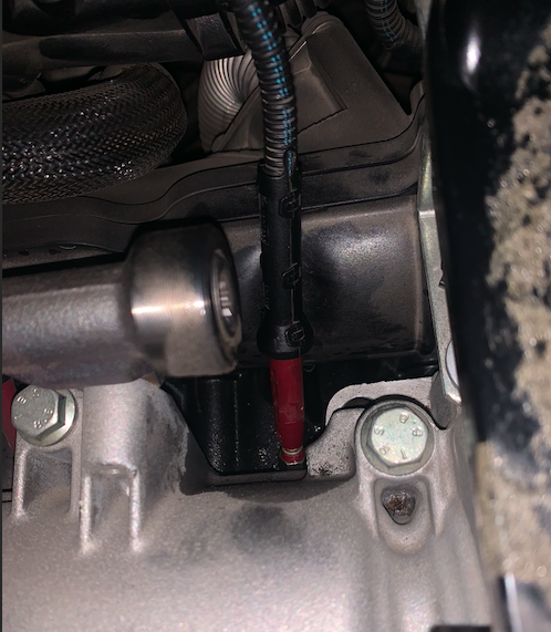

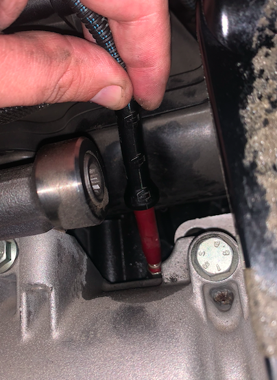

3. Tirad del conector que señalo en esta foto (está duro de cojones, id probando hasta que salga). Siempre con sumo cuidado.
3.- Sacad las bujias viejas (aunque dé error solo de una cambiad las 4, si podéis haceros con una dinamomètrica medianada para el desenroscado, y nunca ejerzáis una fuerza superior. 40nM. NUNCA, porque la gracia de partirlo puede ser épica.

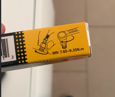

4.- poner las nuevas bujías, mejor hacerlo a la presión que dice el fabricante, en este caso menos de 9nM para apretar. Aunque como bien recomieda el gran @Renegado Jim cuando notes que está duro para :') :').

El punto máximo de rotura está en 22 nm no en esos 40 nm ,cuidado con eso. Lo ideal es utilizar una dinamométrica para aflojarlos y así no pasarse, ya que los problemas de romper uno en la culata puede ser un verdadero dolor de muelas.
