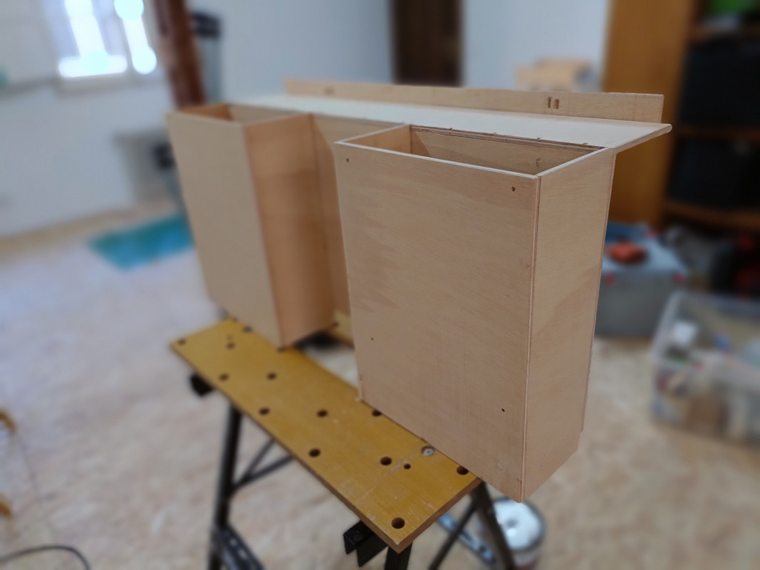

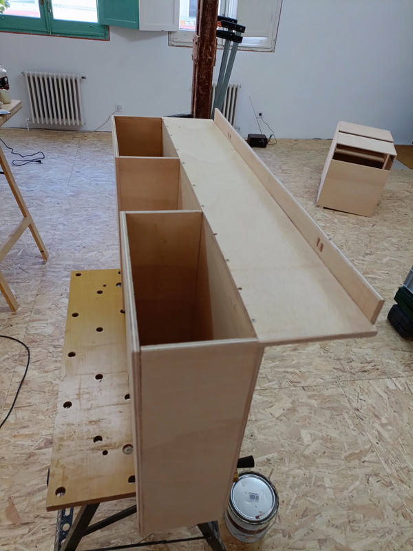

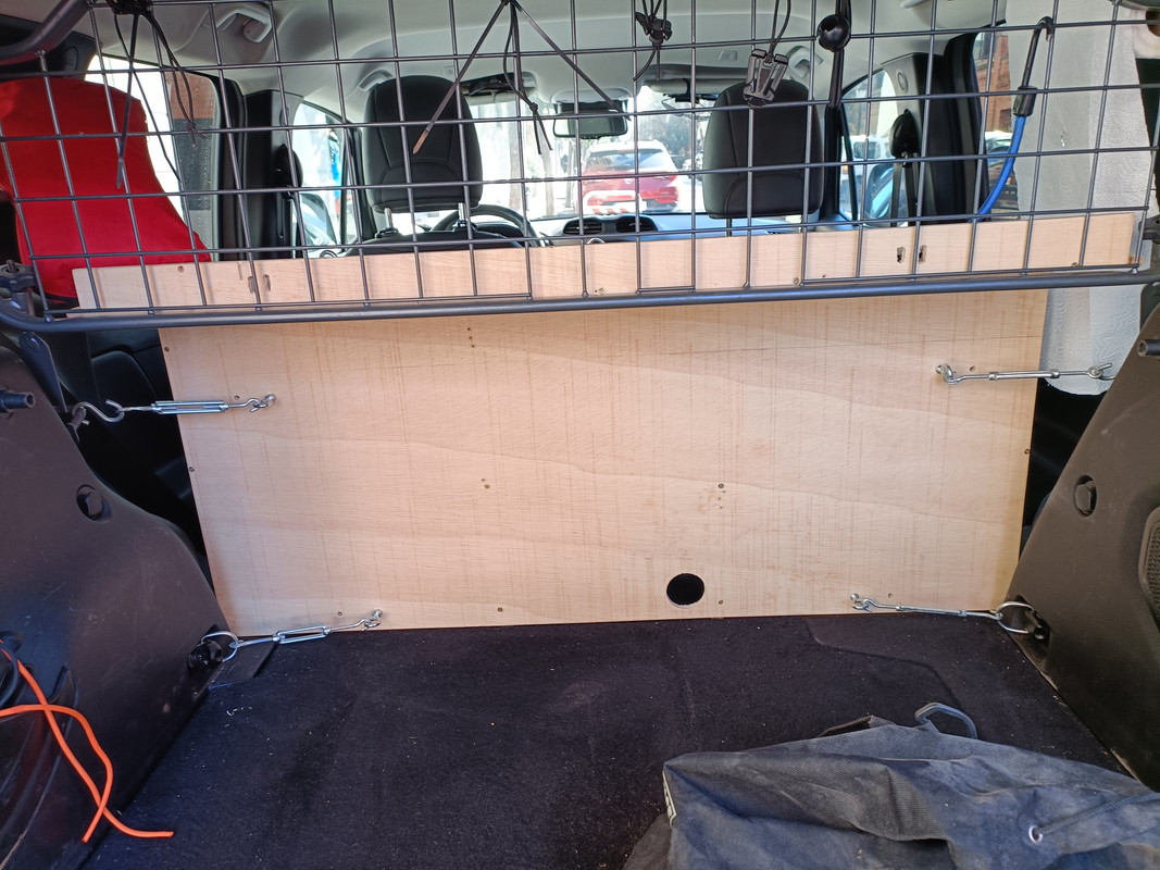

Primer módulo.

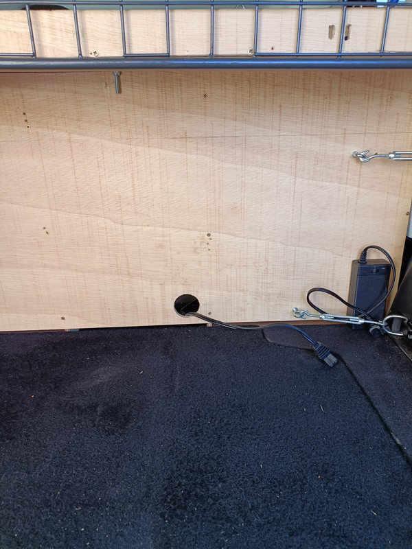

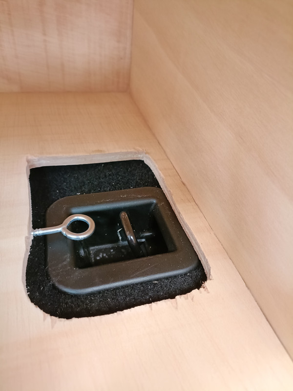

Este sirve para dividir la zona de pasajeros y maletero. Va sujeto a los dos puntos ya presentes en el maletero y a los dos puntos de anclaje de los respaldos mediante tensores de acero. Además, para conseguir más estabilidad, también va fijado a la reja divisoria mediante bridas metálicas.
La balda superior está destinada para sujetar tripodes los dos huecos verticales servirán para cables de recarga, en uno, y botas de repuesto el otro.

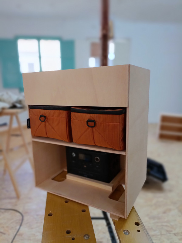

MÓDULO 2.
Este mueble con cajón está destinado a temas eléctricos. Abajo batería de servicio y espacio para el infierno de cargadores de todo lo que llevamos. Espacio central, informática en una de las maletas y en la otra temas de higiene y limpieza. En el cajón cargadores, baterías y cables.

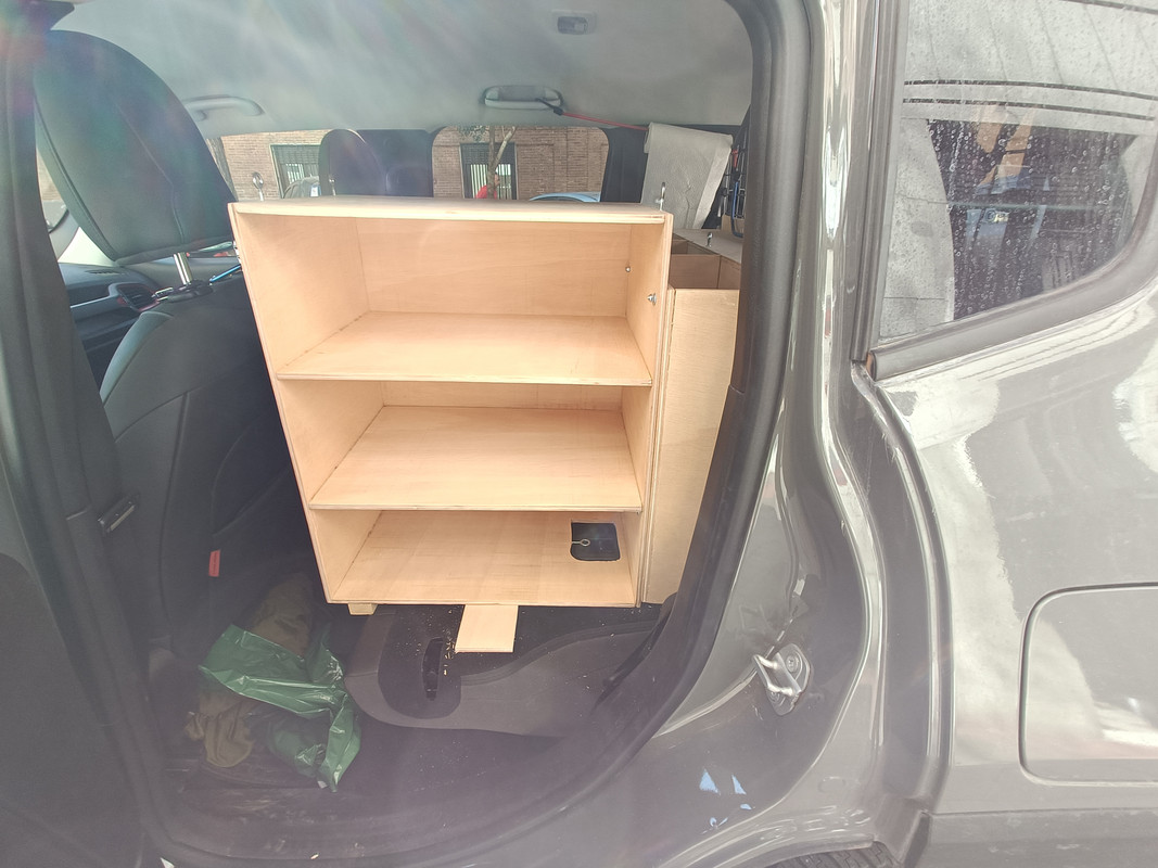

MÓDULO 3.
Equipos audiovisuales y de observación.
