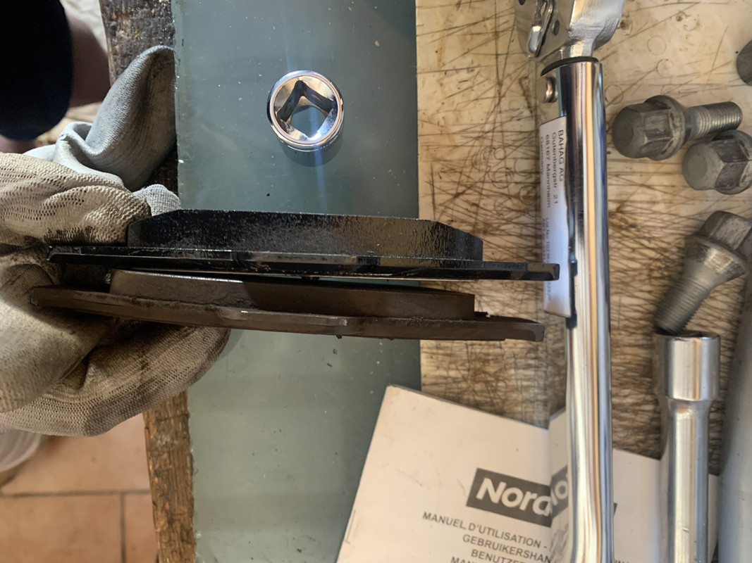

He de decir que las pastillas mopar han aguantando genial todos estos km, en la siguiente imagen veréis la comparación entre unas pastillas nuevas y las ya gastadas.
Todavía se podría haber estirado un poco la vida útil de las pastillas ya que al chivato todavía le quedaba recorrido.

En la siguiente foto veréis la comparación de los nuevos frenos con los usados, se ve diferencia, así que ya tocaba.

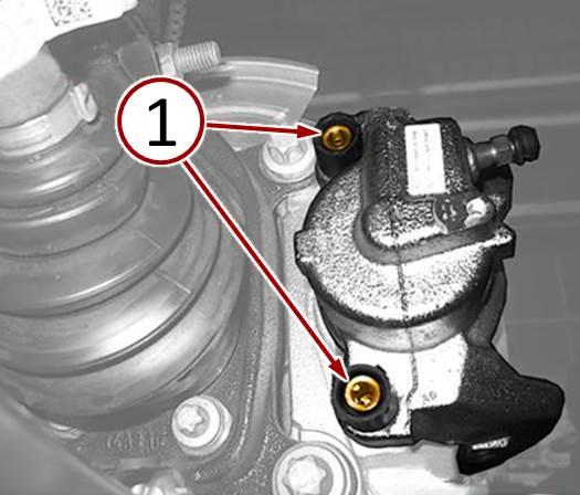

La primero que hay que hacer es quitar los tornillos tal y como se muestra en la siguiente imagen (recordad de no reventar el latiguillo colocando alguna cuerda previamente).
No hace falta sacarlos del todo, cuando veáis que la pieza cede podéis parar de desenroscar.
saldrá con total facilidad.

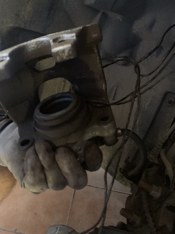

Aprovechad para limpiar el sistema de frenos para alargar su vida y evitar ruidos, entre otros.

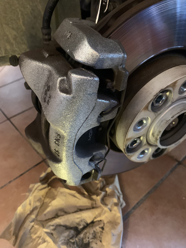

Si habiáis rellenado el liquido de frenos o no estaba muy gastado, id con cuidado e id drenando mientras colocáis las pastillas nuevas en su sitio.
Es así de sencillo, solo con quitar dos tornillos torx hembra salen con falicidad, limpiamos, ponemos las nuevas pastilla, drenamos bien y a rodar.
Id con cuidado los primeros km, aquí os dejo un par de fotos de la reme durante esta mañana.
