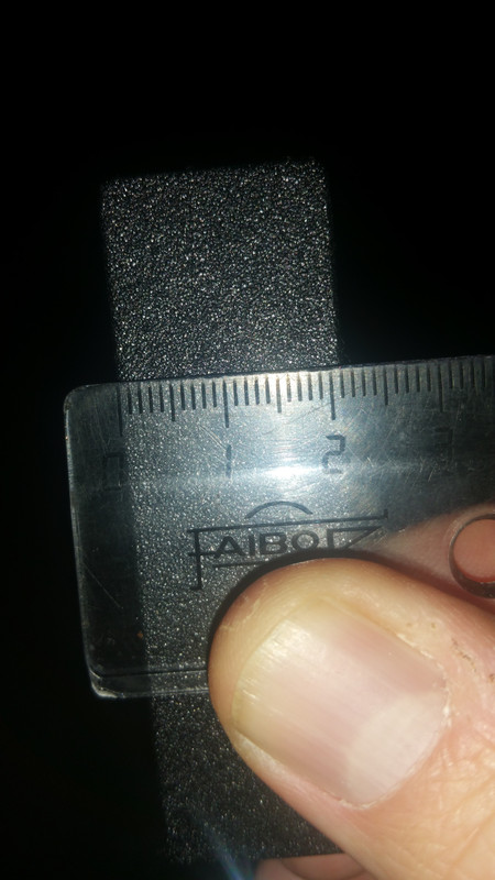

Podéis poner las medidas del plafón ? A ver si así se puede encontrar uno compatible por AliExpress !

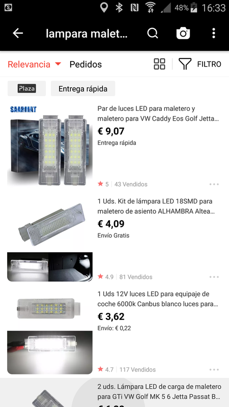

Las medidas son 70x20.. no encuentro ninguno en ali.. son todos 90x30 ..

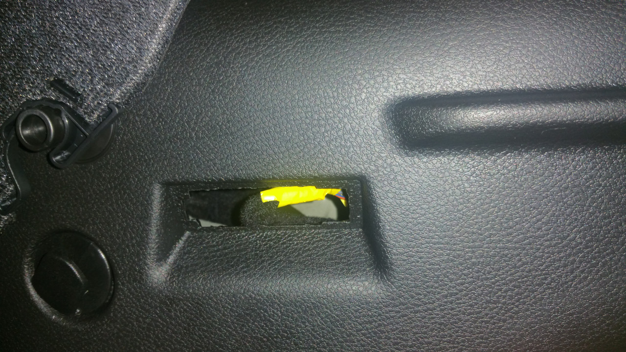

He quitado la tapa de plastico que viene y veo este empalme que no se de que sera pero me ha costado meter la mano va a ser complicado pasar el cable de un lado a otro...

Creo que ese cable no es, yo tuve que llevar un cable desde el otro plafon, no es complicado. Tienes que buscarlo en desguaces, yo lo encontré allí. Busca en despieces de Renegade en wallapop

JCFN, el cable por donde lo pasaste, ,, hay posibilidad de llevárselo con guía. . Me ha costado meter la mano un huevo casi no hay sitio..

Conecte el cable al plafon izquierdo y lo lleve por el embellecedor de goma de un lado a otro, me costo mas trabajo desde que termina el embellecedor de goma hasta el plafon derecho, lo pase con una guía metálica, pero todo es fácil, no te preocupes, no tarde mas de 15 o 20 minutos en hacerlo todo.

Yo he encontrado este en AliExpress, estoy seguro por las medidas y por como es, que vale perfectamente. En contra: no lleva bombilla, sio que son unos led integrados en un bloque. También decir que el precio es de 10€, pero vienen dos unidades, si se hace una compra entre dos, pues sale a 5€ cada portalámparas (con led incluido).
