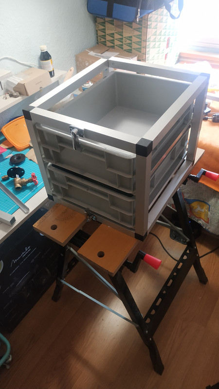

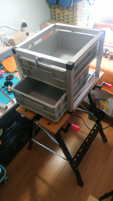

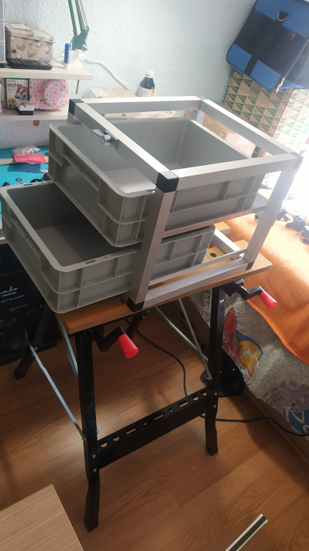

Y trabajo finalizado! ( Por ahora)
Mensaje por Gerardo » 06 Jun 2020, 17:58
Ahora, tengo que ingeniamerlas para montar una bandeja corredera, "sencilla" (que algo tengo en mente) que a su vez haga de tapa y depende como, lo mismo también en un lateral con bisagras.

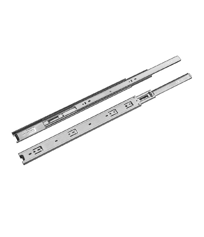

La tabla corredera la puedes hacer de forma similar a las guuas para los cajones y fijar ahi las guias telescópicas no?
Mensaje por Gerardo » 07 Jun 2020, 10:35
Si algo asi, unas guías correderas puestas boca arriba, (no sé si explico bien) y la tabla encima.

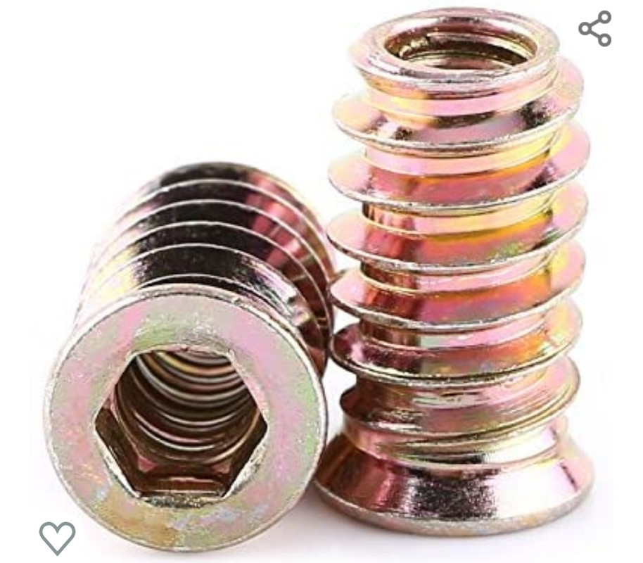

Estoy pensando es sujetar el "chiringüito" con esto.
Nada de anillas y pulpos, sujeción rápida de quita y pón.
Solo seria hacer unos taladros al estructura de aluminio y clavar los insertos, a la bandeja del maletero, que al ser de madera no debería de tener problema.
Como lo veis??? Adjunto garabato 🤣😅 a ver si queda más claro.
